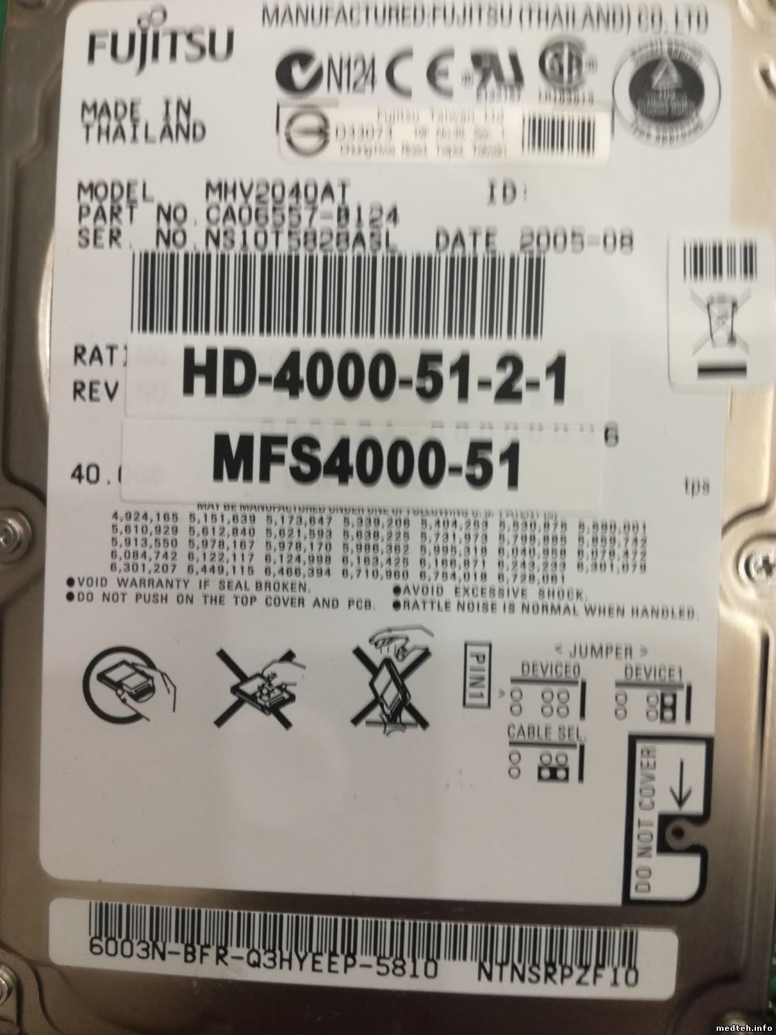

tiganvaleriДата: Среда, 08.Июл.2015, 20:25 | Сообщение # 22
medic
Молдова
Chisinau
HD-4000-24-1-1
MFS-4000-24
tiganvaleri

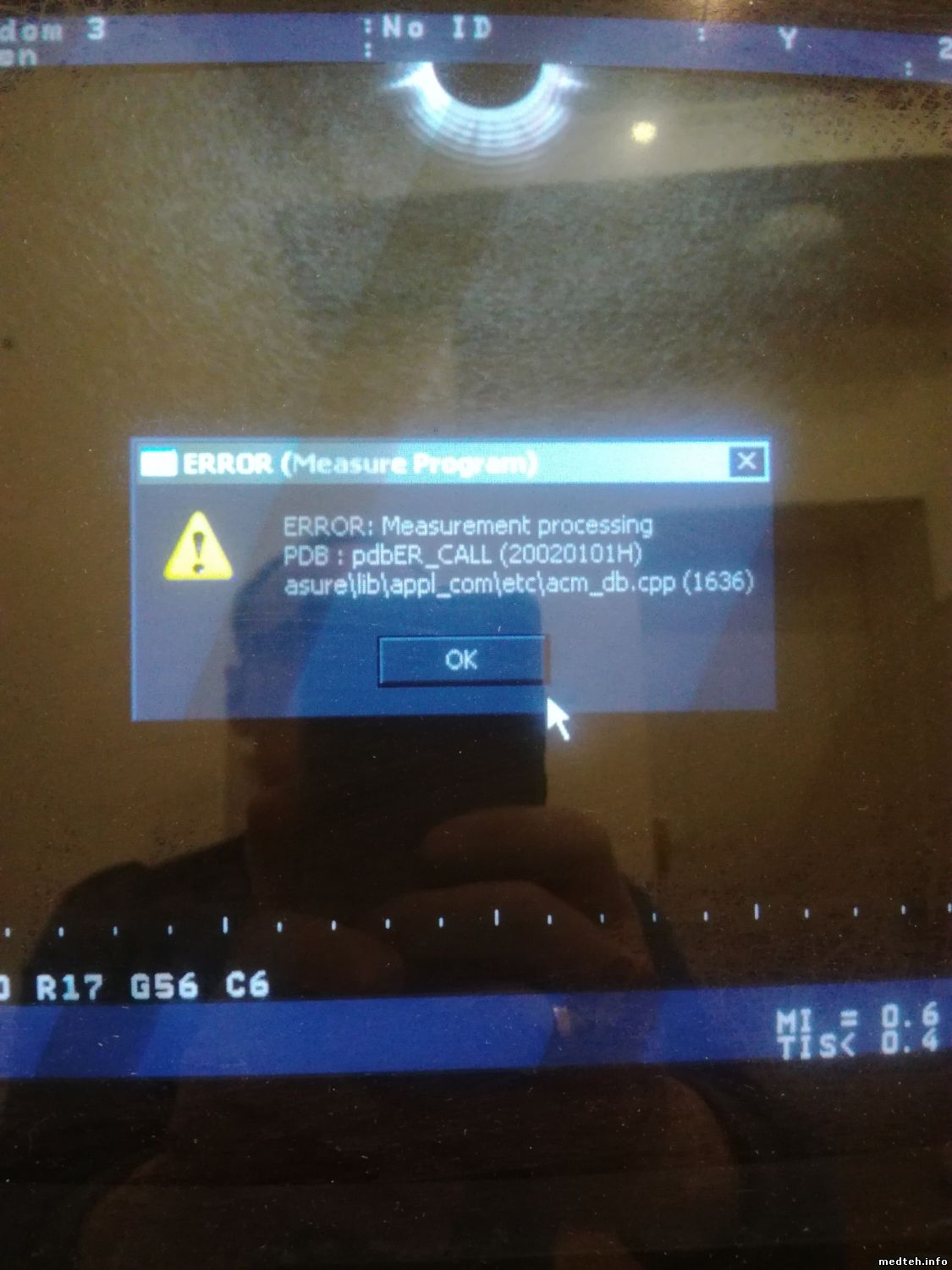

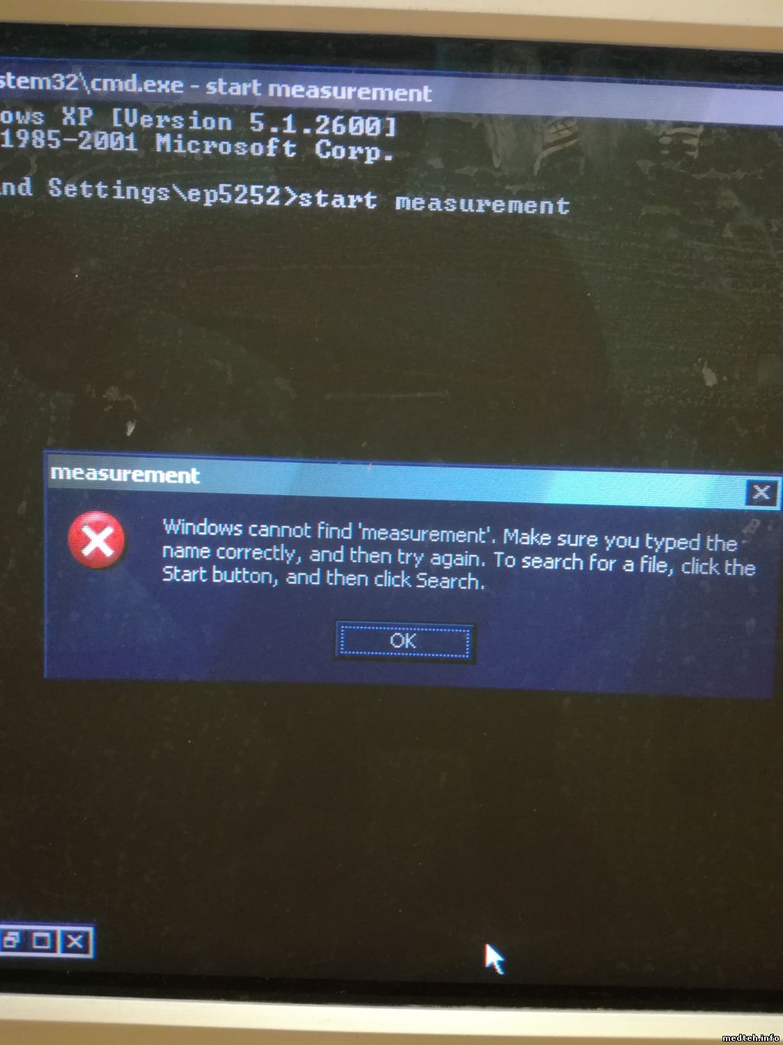

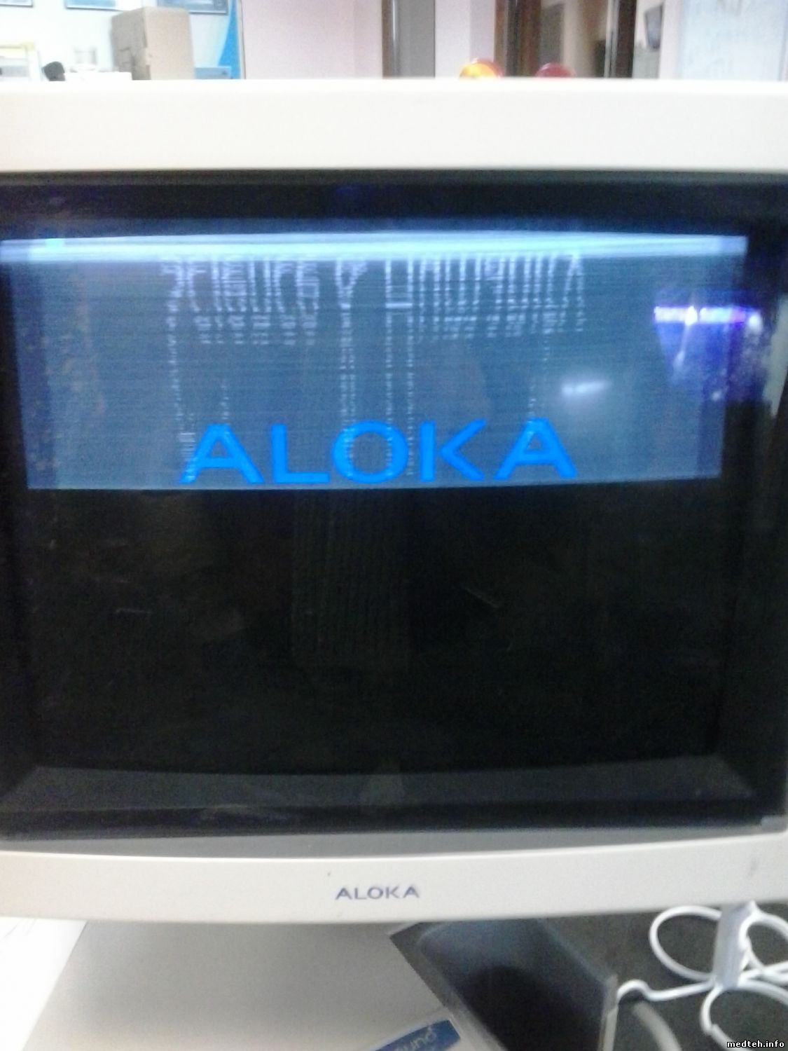

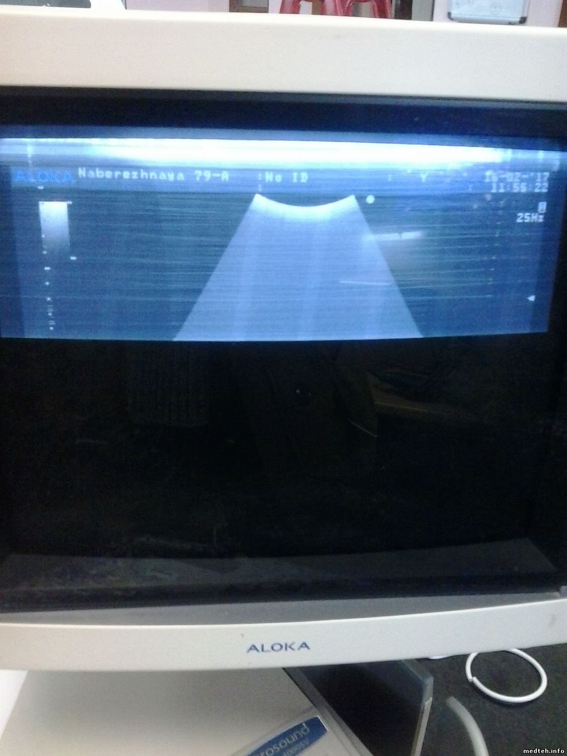

Здравствуйте! имеется аппарат ALOKA SSD 4000 с вот такими вот делами на экране
Подскажите ,в чем проблема ?
https://youtu.be/bKmnW4Moal8

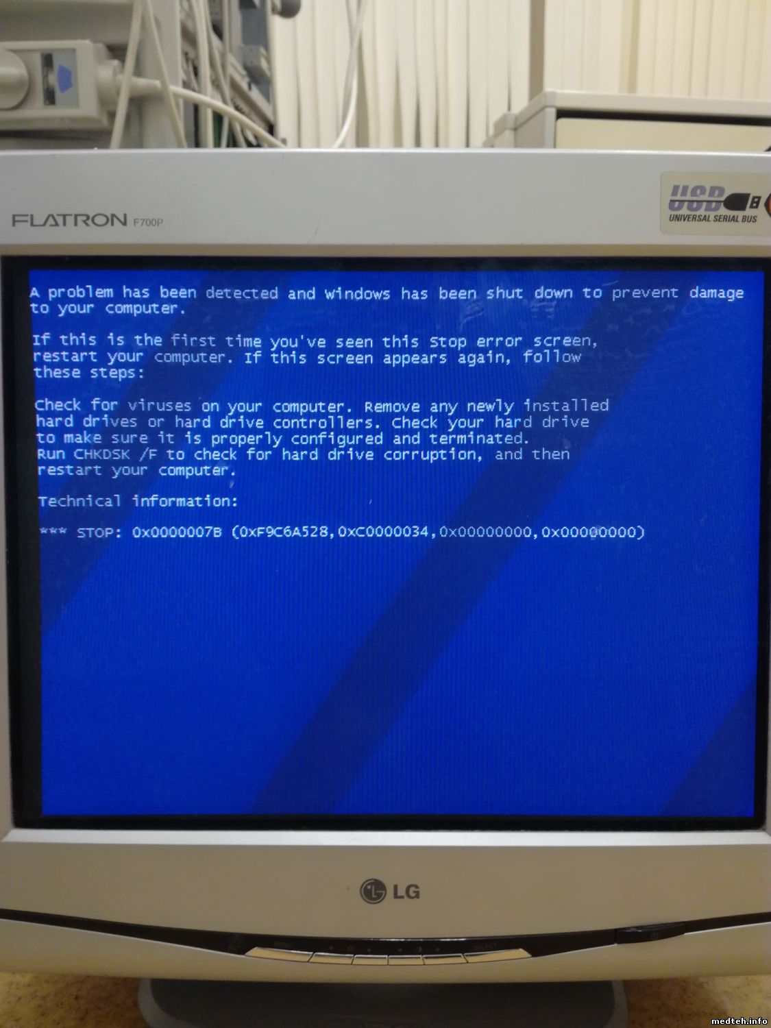

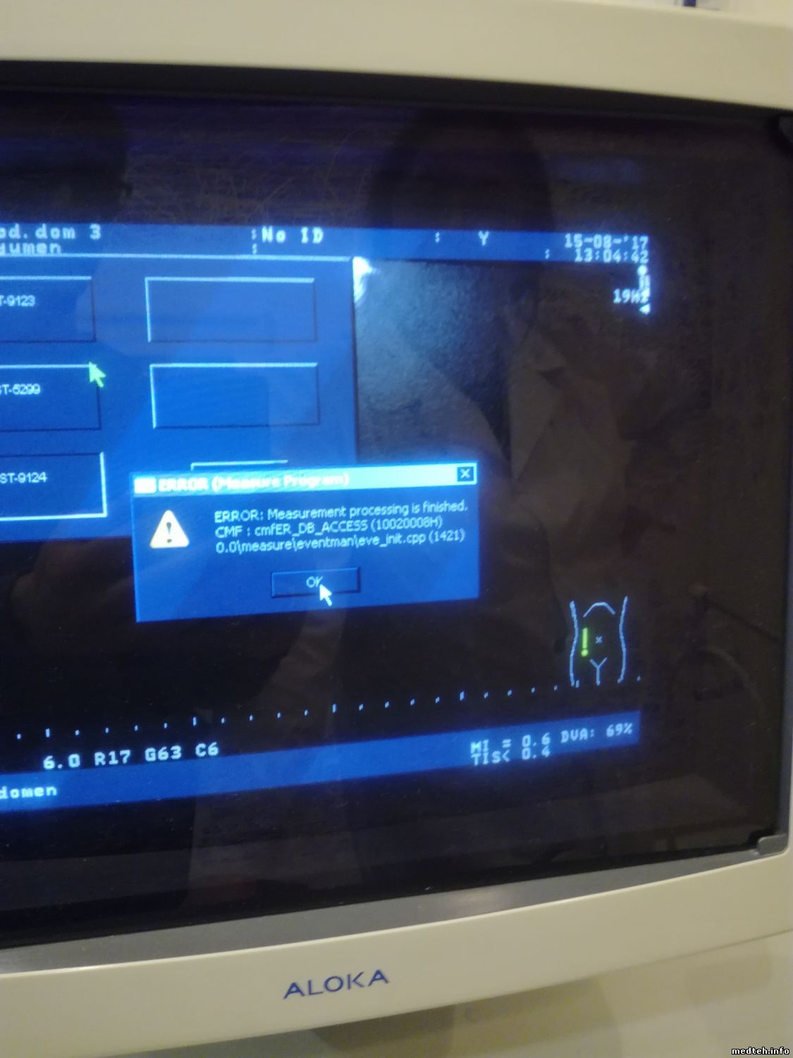

Добрый вечер форумчане, первый раз столкнулся со старой алокой 4000, проблема началась видимо сбилась дата, и программа расчётов слетела, сначала показывала база пациентов переполнена, пробовал нажимать презет,чтобы нажать ctr и Q или полный сброс сделать к заводским настройкам, не работает, подключал монитор к материнке, поменял дату через командную строку, теперь вылазит ошибка программа расчётов не запускается, пробовал запускать в безопасном режиме тоже самое, диск на ошибке не получается через командную строку проверить, при одном запуске в режиме проверки вылезло
a problem has been dedected and windows has been shut down to prevent damage to your computer.
if this is the first time you've seen this stop error screen, restert your computer. if this screen appears again, follow these steps
check for viruseson your computer. remove any newly installed hard drivers or hard drive controllers.chekyour hard drive to make sure it is properli confgured and terminated. run chkdsk/f to check for hard drive corruption. and then restart your computer.
к сожалению фото не могу пока выставить.,на почту могу отправить, кто подскажетт что лучше сделать и как исправить? есть фото жесткого ,серийника, нет ни усб, ни сд привода,только флоппи, датчики работают,показывают,переключаются,программы тоже, заранее спасибо
3593802.jpg (154.9 Kb) · 8697720.jpg (162.4 Kb) · 3773931.jpg (175.9 Kb) · 6947410.jpg (149.5 Kb) · 3442615.jpg (116.3 Kb) · 9864254.jpg (125.8 Kb)

Если к аппарату подключен принтер, сделайте фото после окнчания загрузки. Если оно в норме, копайте монитор. Если такое же как на мониторе, копайте аппарат.
Sovok_ussrДата: Понедельник, 23.Ноя.2015, 14:03 | Сообщение # 33

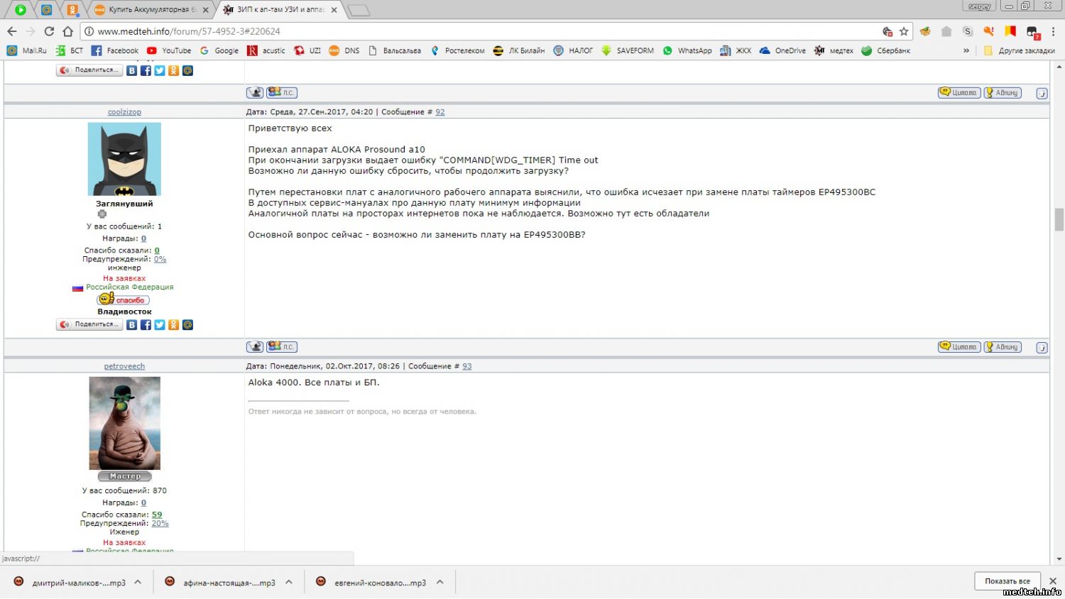

cм. раздел выше - есть запчасти:
http://www.medteh.info/forum/57-4952-3#220624
Сообщение отредактировал Sovok_ussr - Суббота, 21.Апр.2018, 19:37

dominika006Дата: Понедельник, 23.Ноя.2015, 14:03 | Сообщение # 35
тюмень
вы думаете из-за платы? или все таки ПО
сергей
Извините,я Вас недопонял...
принтер не подключен, фото после загрузки я прикрепил первоначально

Срочно нужна помощь. Аппарат с 2007 года работал без глюков. Но сейчас не загружается (висит на самотестировании. Клавиши загораются по кругу то красным то зеленым. С техническими специалистами тут сложно. Подскажите где и что искать...
MAPPER_1222Дата: Понедельник, 23.Ноя.2015, 14:03 | Сообщение # 38
У вас сообщений: 453
Инженер и этим всё сказано...
Подключите принтер к аппарату. При распечатке сможете определить где проблема в мониторе или в аппарате....

А что мешает вынуть плату, крайнюю справа, снять винт и протестировать его на компютере.
Все равно вы от этого не убежите. Если проблемы с винтом или с ПО, то образ придется ставить на компютере, т.к. установочными дискетами вы вряд ли богаты. А именно в этом направлении по моему надо копать
