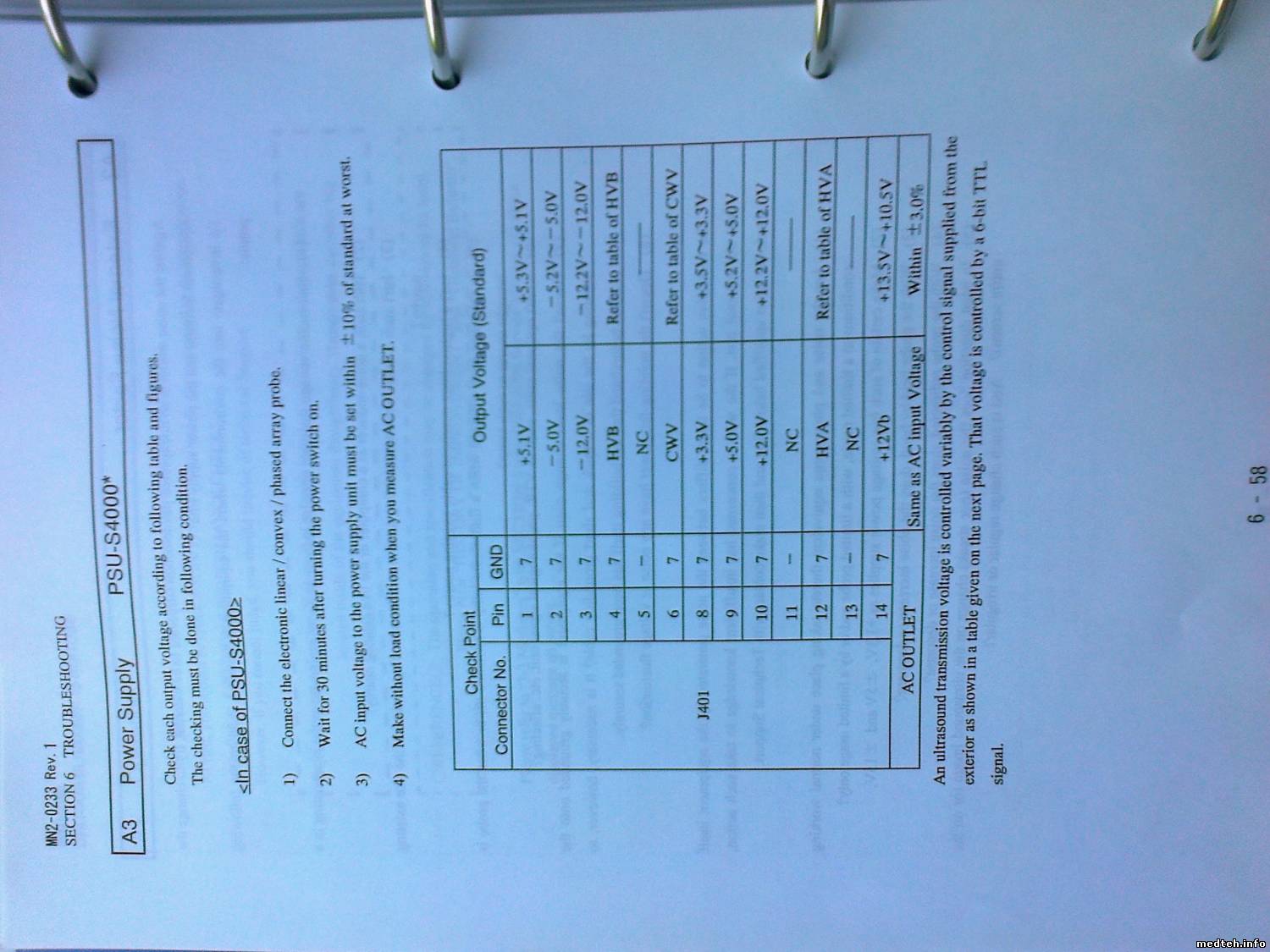

georgiykazДата: Понедельник, 23.Ноя.2015, 14:04 | Сообщение # 46
У вас сообщений: 210
Инженер ЭМА
Алматы
Привет,
Документация есть у меня только на бумаге,
По документам надо найти сначала описание проблемы- System locks up, or panel information is not accepted. - это то что более подходит под ваше описание.
теперь- решение этой проблемы - первое это блок питания Power supplyPSU-S4000.
надо убедиться что все напряжения присутствуют. потом далее.

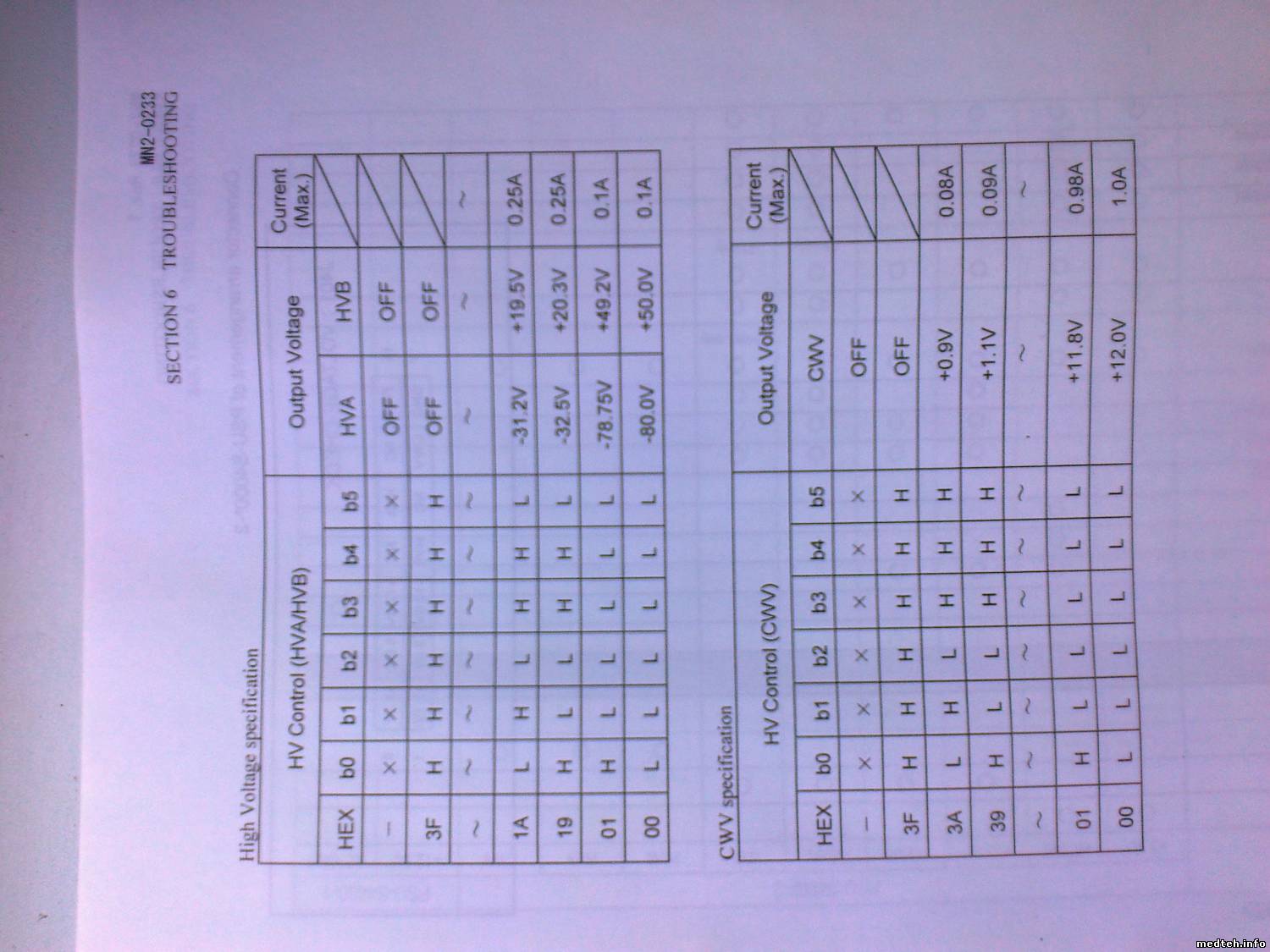

georgiykazДата: Понедельник, 23.Ноя.2015, 14:04 | Сообщение # 49
Инженер ЭМА
Алматы
вот еще таблицы с напряжениями

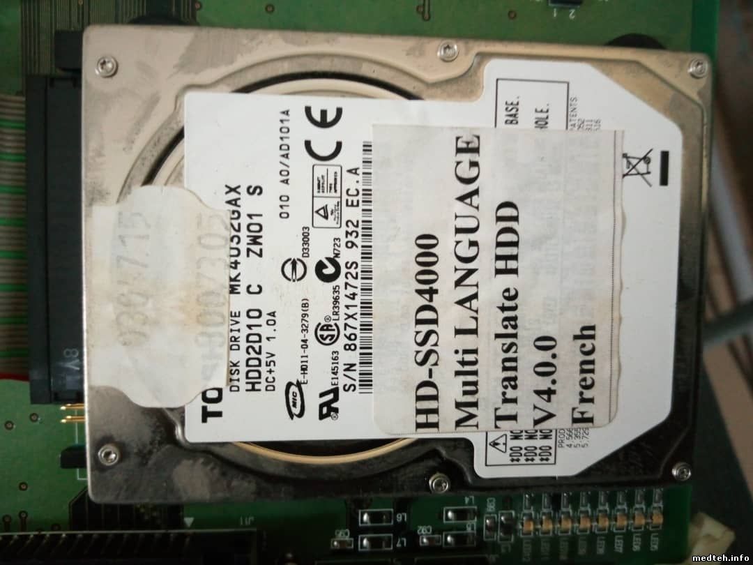

diadautДата: Среда, 16.Окт.2019, 02:49 | Сообщение # 59
Ingénieur
Буркина Фасо
Ouagadougou
Привет, всем.
Мне нужно программное обеспечение HD-SSD4000 многоязычный для моего УЗИ. Он больше не запускается, и вот сообщение об ошибке на внешнем экране:
Imagerie biomédicale

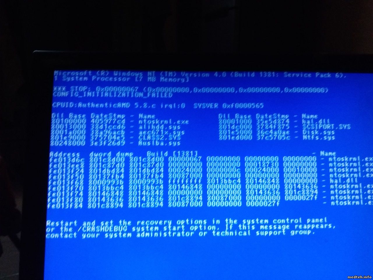

diadautДата: Среда, 16.Окт.2019, 11:53 | Сообщение # 60
Ingénieur
Буркина Фасо
Ouagadougou
Привет, olko13.
Вот мой e-mail: diadaut@yahoo.fr .
olko13, вот подробности на картинках для моего оборудования - Aloka SSD-4000.
