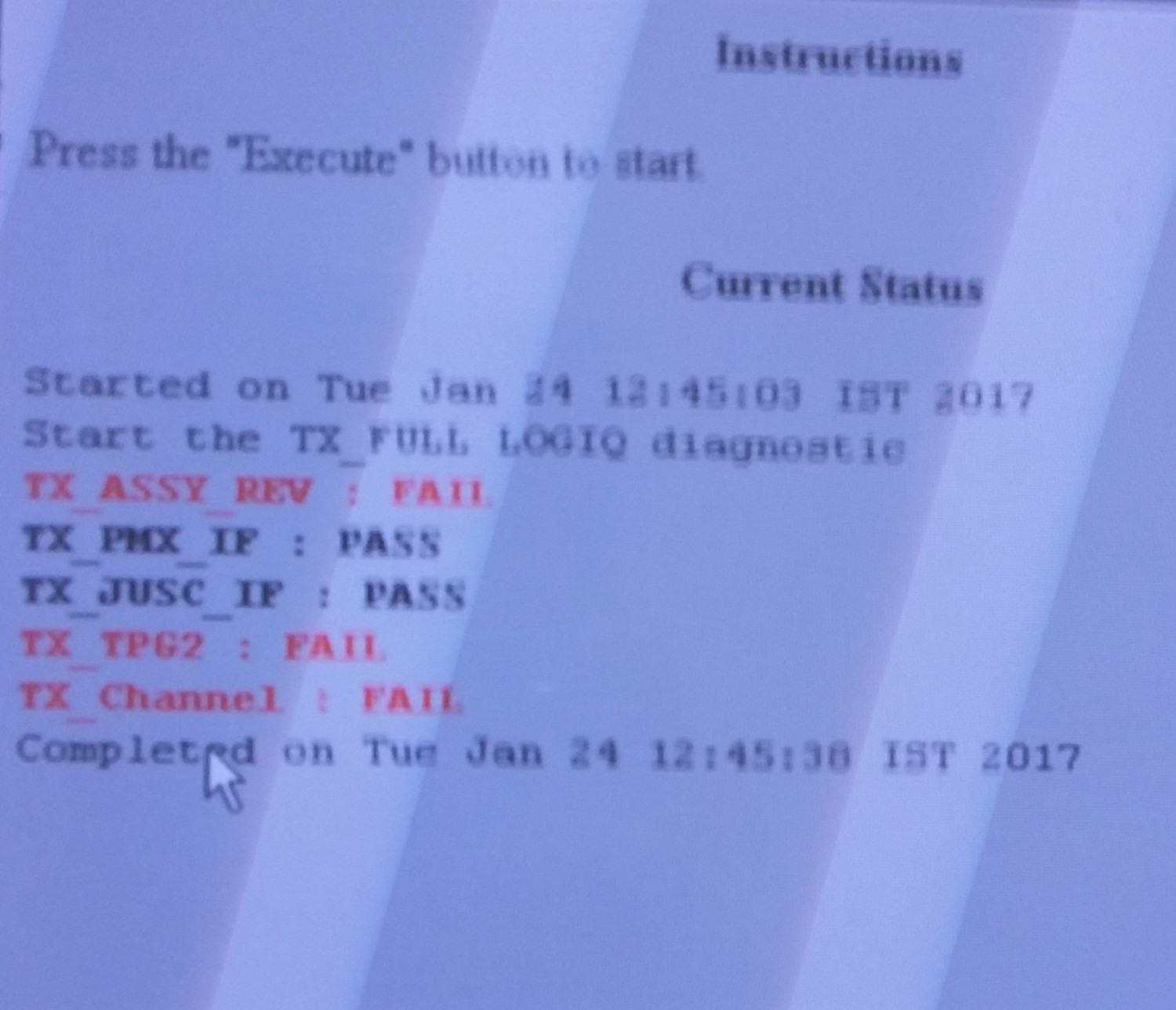

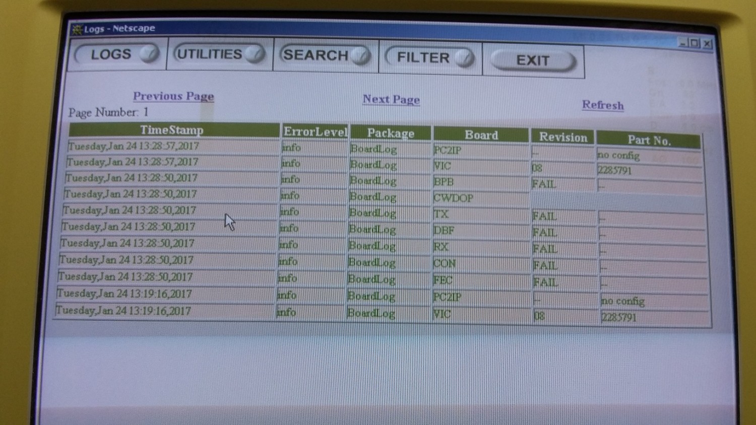

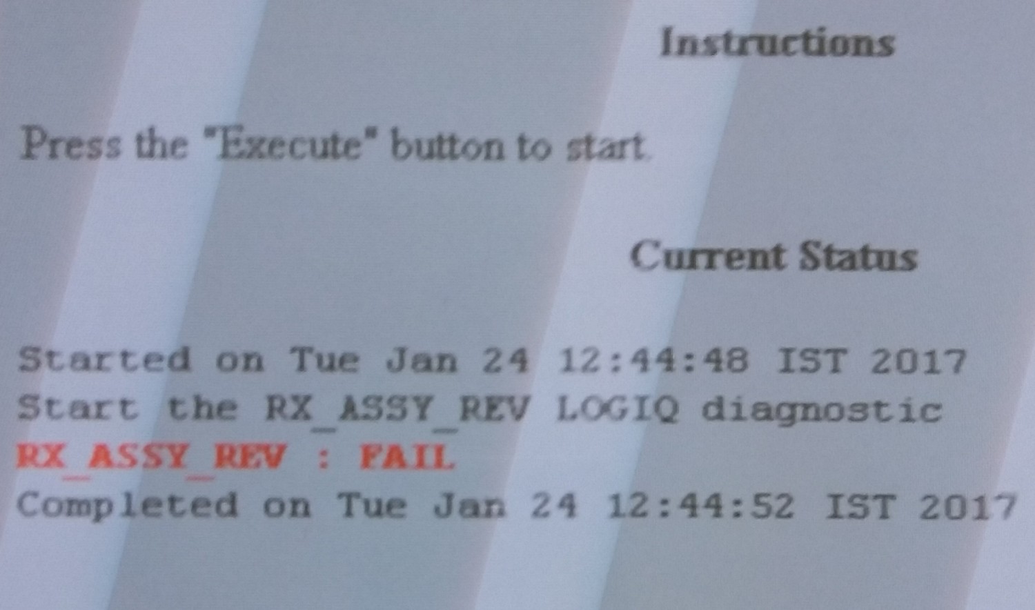

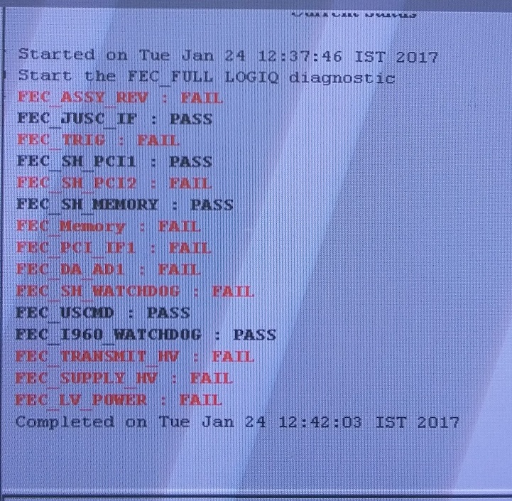

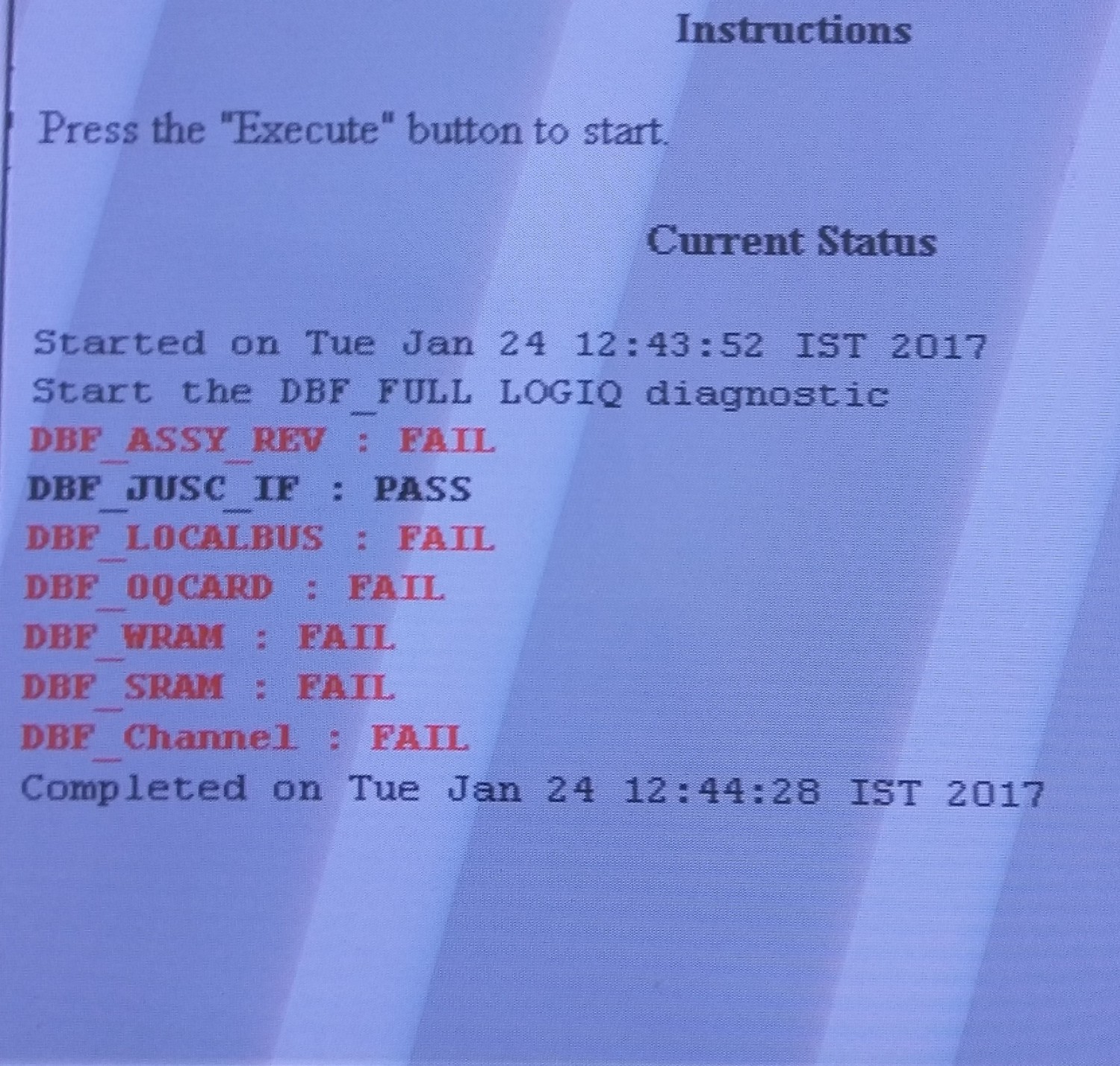

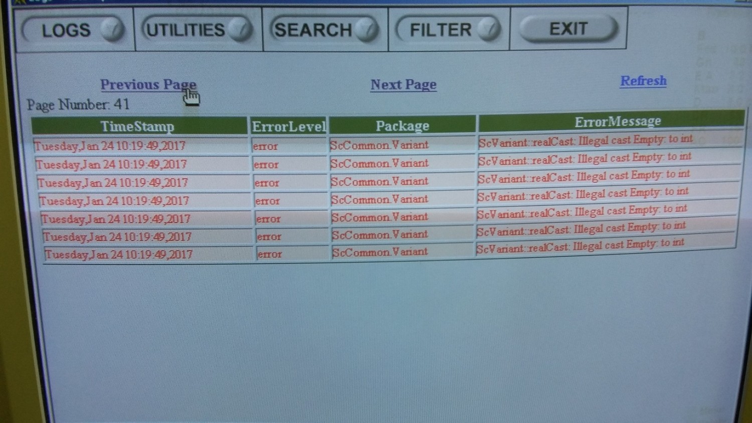

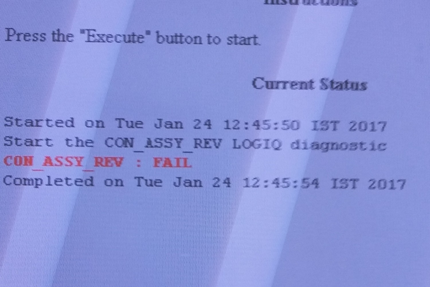

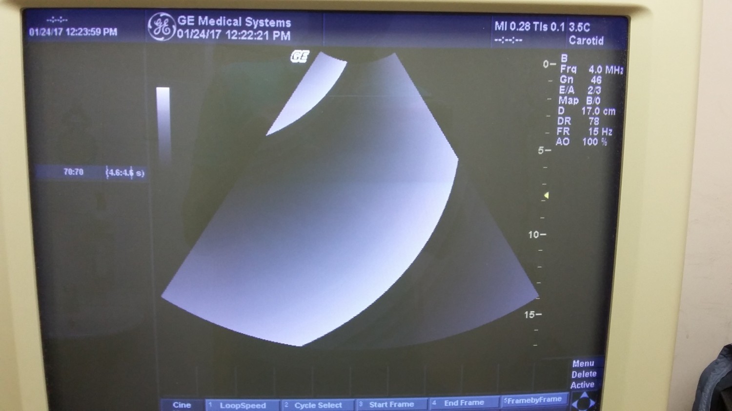

Есть лоджик 3, аппарат самопроизвольно выключался, после снятия БП(который вставляется в плату) и, соответсвенно, шлейфа к плате PC2IP пропало изображение от датчиков, датчики не определяются(в окне выбора аппарат видит 10Lb и 3S, даже если ни один не подключен), клавиатура работает.
От БП приходит 110В, с БП который ближе к задней стенке на выходе напряжения номинальные(+5В, +12В), на БП(который вставляется в плату) горят только светодиоды +12В и -12В.
На контрольных точках на платах все напряжения в норме, на плате TX нет высокого(точки NTHV, AGND, +THV)
Board revision и part No. везде fail кроме VIC и PC2IP
В диагностике много ошибок(в приложении)
Куда копать? Искать напряжения +-80В, +-30В?
5087989.jpg (296.9 Kb) · 1401323.jpg (148.2 Kb) · 6724003.jpg (289.4 Kb) · 6551444.jpg (543.8 Kb) · 9811586.jpg (157.9 Kb) · 3180889.jpg (221.2 Kb)

jogichДата: Среда, 14.Апр.2010, 14:13 | Сообщение # 21

Я бы начал с переустановки ПО. У меня была похожая хрень на лоджике е- все тесты были Fail. Переустановка помогла. Перед установкой по перетыкать платы.
Сообщение отредактировал olko13 - Вторник, 24.Янв.2017, 18:43

Переустановил ПО на новый винт(диски с ПО не от этого аппарата, но ВЕР совпадает). В окне ввода ключа выдает HW id 0xFFFFFFFF. Платы PC2IP и VIC в диспетчере задач определяются(первая в Multifunctional devices, вторая в Audio, Video and Controllers). Физического ключа в ВЕР не вставлено.

chelogДата: Среда, 14.Апр.2010, 14:14 | Сообщение # 40
У вас сообщений: 111
Проблема с Logic 3. По словам врача: после исследования 40 мин, картинка с датчика исчезает на мониторе, но при этом УЗИ реагирует на все кнопки клавиатуры, переключиться на другой датчик не пробовали (позже попробуют). Самому не получилось воспроизвести дефект, 1,5 часа сидел рядом. Проверочные напряжения на платах проверил, все ок. Системник тоже ок. Единственное заметил, что термопаста на проце видеокарты по краям есть, но при этом кулера нет на ней и жесткий к верх ногами лежит. До меня там еще побывал кто-то. Кто сталкивался, помогите плиз.
