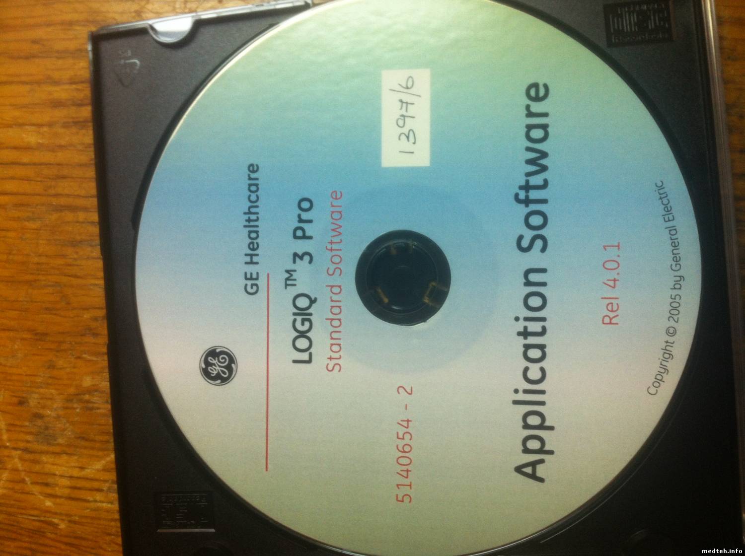

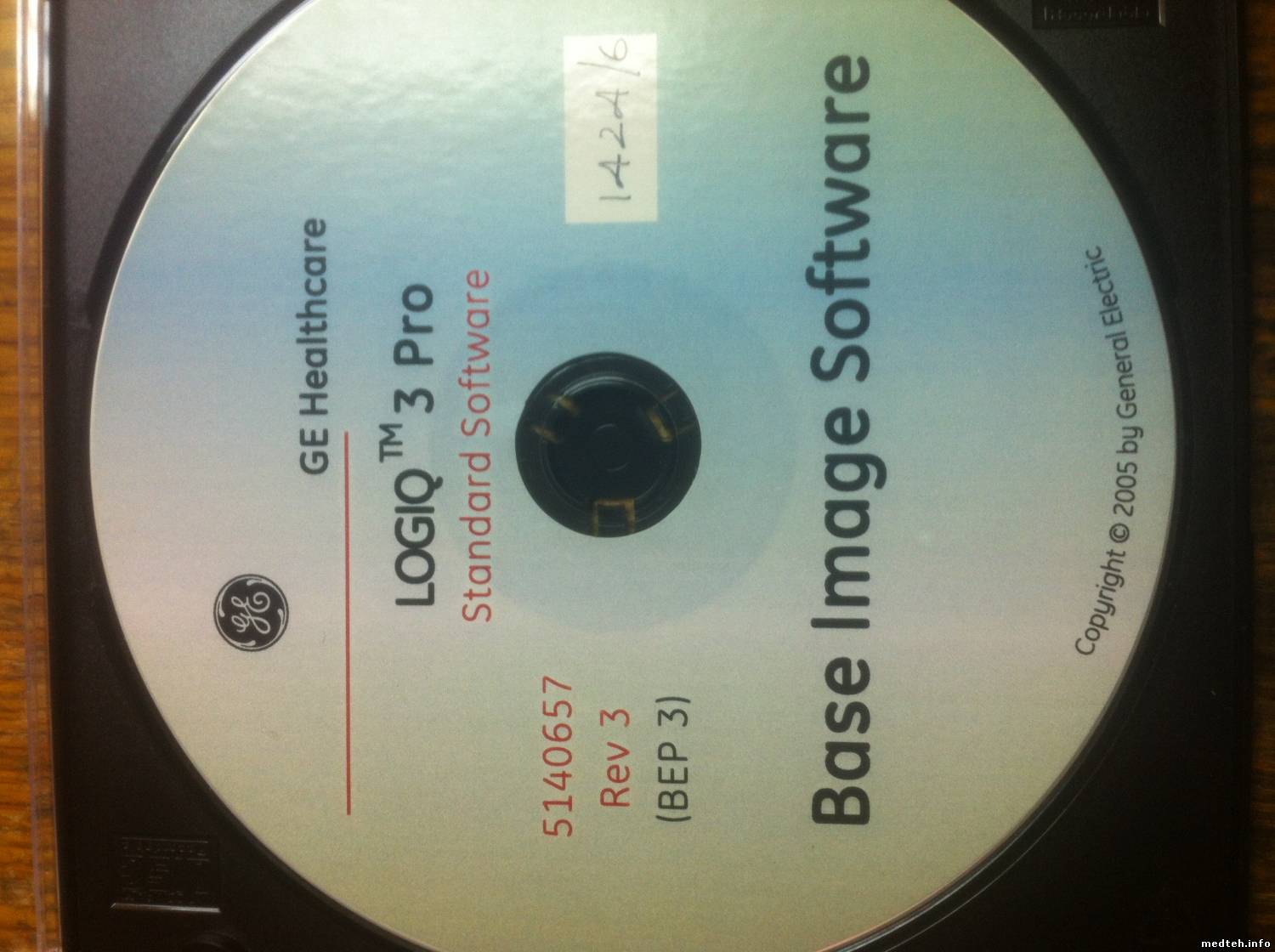

Raxas, выложил образы загр. CD http://depositfiles.com/files/fpw36sec1 и http://depositfiles.com/files/qtg8ktixv Если нужен образ HDD, он есть.

Сказать просто спасибо, это не сказать ничего! Но, к сожалению, больше ничего не могу дать. ммм... Ну, кроме виртуальной проставы пивом!!)

Установка прошла на ура, все стало и заработало) Единственный нюанс - после смены языка интерфейса на русский, половина надписей начала отображаться "кракозябрами", что легко поправилось установкой галочек напротив кодировок в языковом меню ОС)
