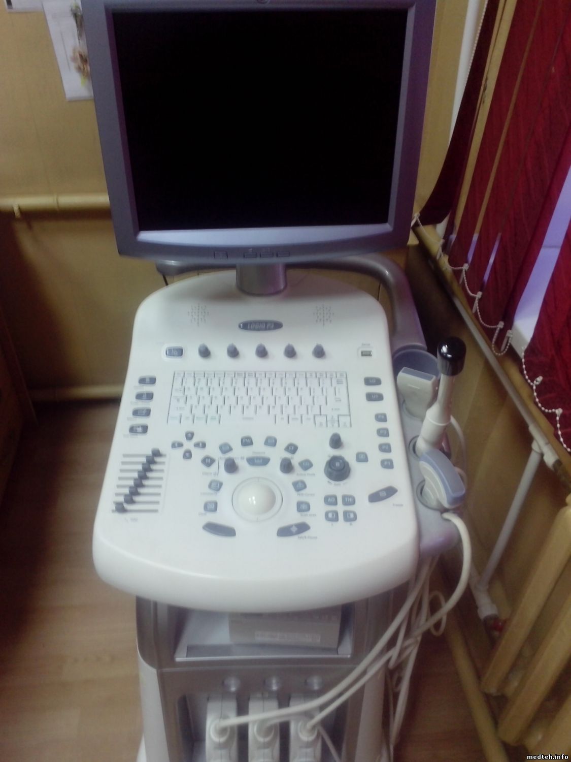

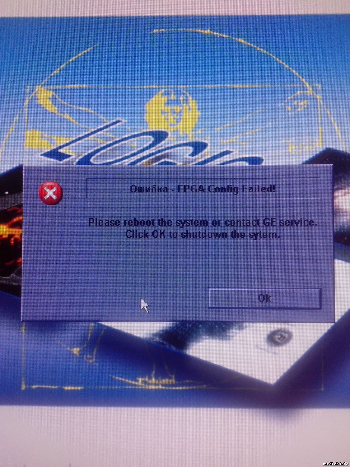

Липецк
Доброго времени суток!Узи Logiq p3 не грузится,вываливается ошибка fpga config failed,подскажите пожалуйста это лечится?

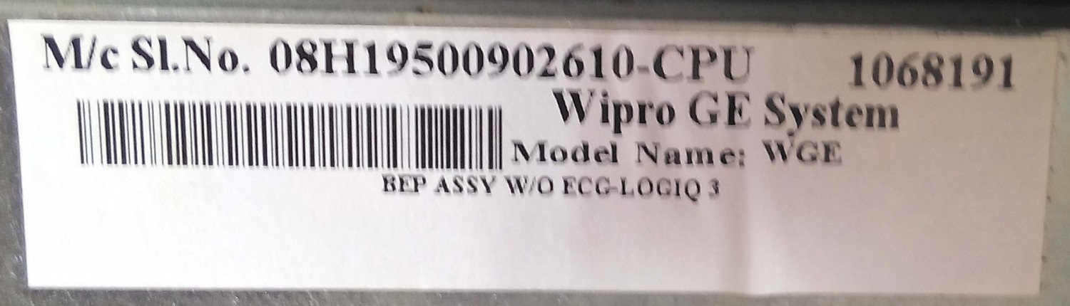

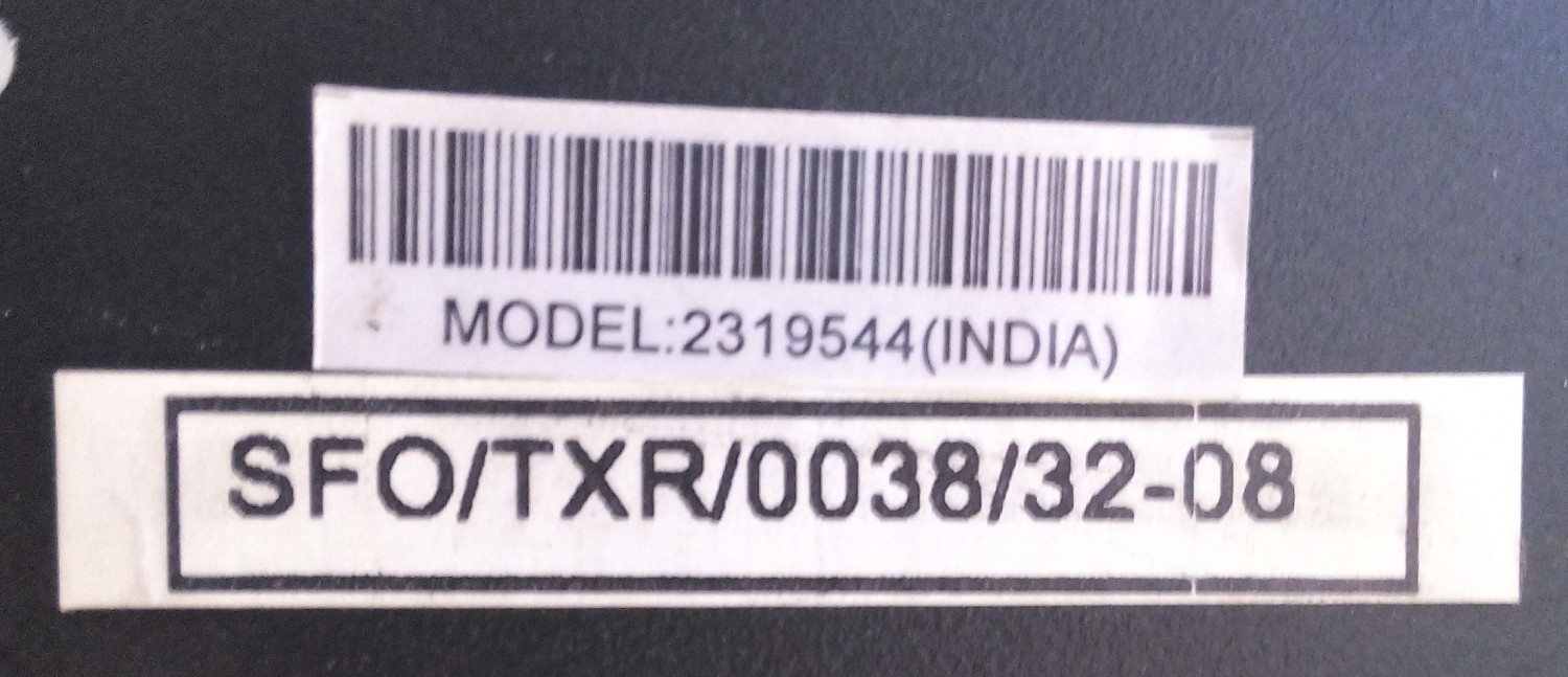

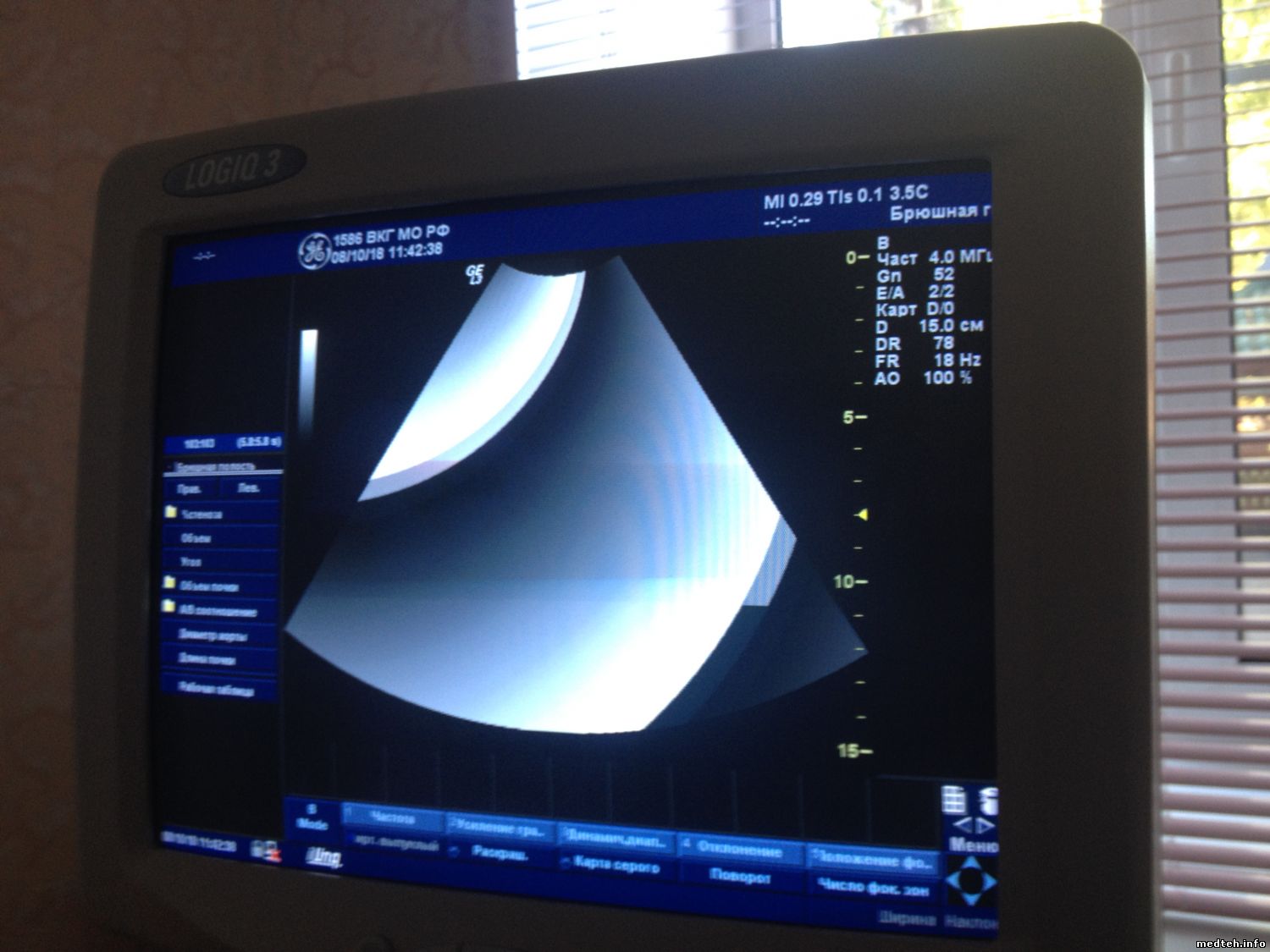

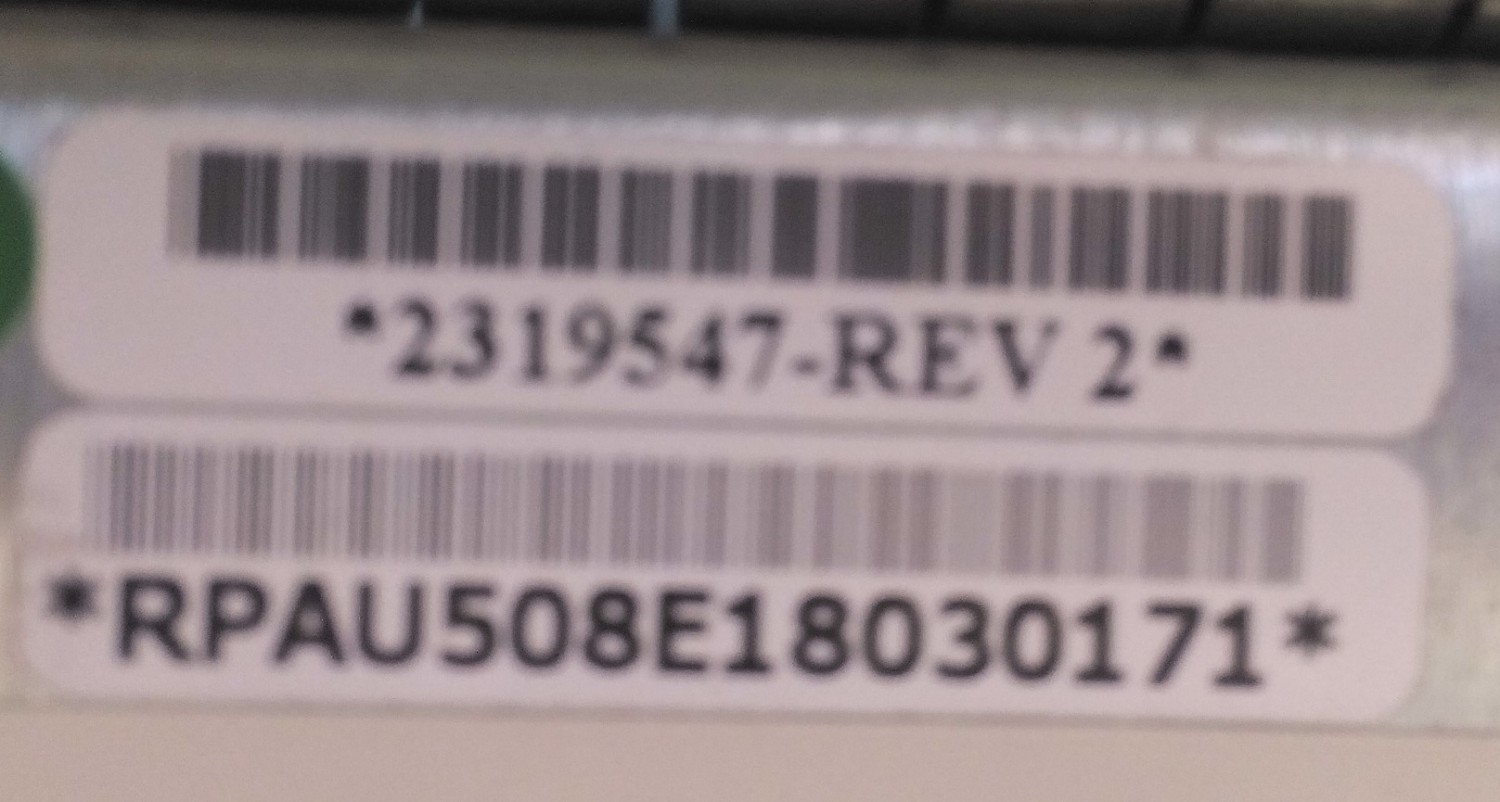

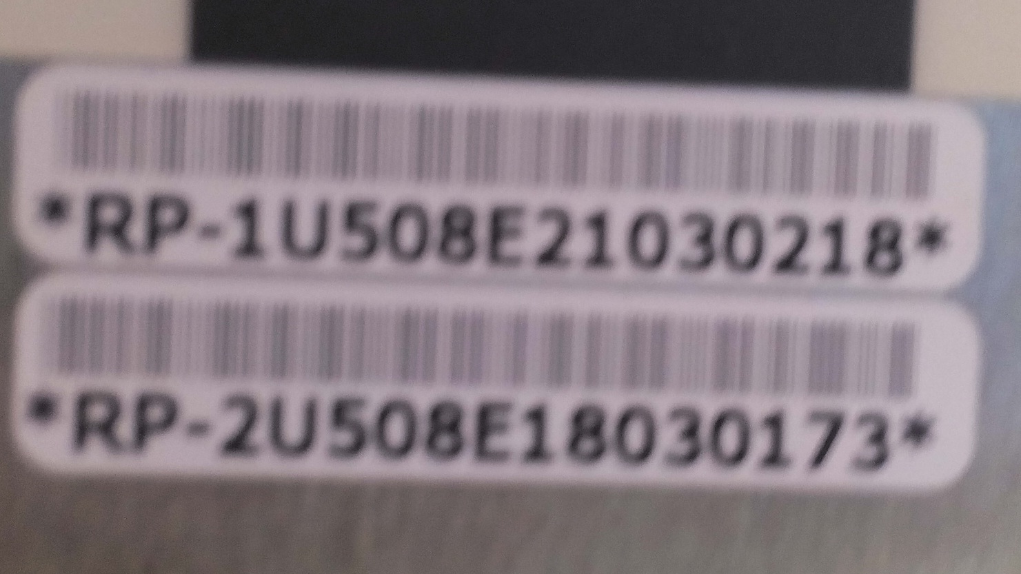

Здравствуйте, коллеги! Столкнулся с такой проблемой , после запуска системы и определения датчика ( в наличии только линейный 10lb) , в области формирования изображения появляется следующая картина в виде перемещающихся белых и черных полос ( видно на фото), более половины параметров не удается выбрать, они отсутствуют, часть клавиш на панели управления не активны , даже выключить систему, без долгого удержания кнопки on/off, невозможно.Отключение датчика картину не меняет. Кто сталкивался, это программная и аппаратная проблема ? Поможет ли переустановка ПО системы?
AlexmikДата: Понедельник, 08.Окт.2018, 15:17 | Сообщение # 142
У вас сообщений: 198
литотриптор Dornier
Одесса
На фото видно, что датчик он определил не правильно. Начинайте копать отсюда. Воткните датчик в другой аппарат. Если у вас есть софт-переставьте, но не забудьте про ключи опций.
TuwerДата: Среда, 24.Окт.2018, 08:36 | Сообщение # 143
У вас сообщений: 166
Alexmik, датчик исправен, подключал к другому аппарату, работает. Буду переустанавливать софт , но склонен думать что дело в аппаратной части
на наклейке № 05С19500000886-CPU BEP ASSY W/O ECG-Logiq 3
Это БИП-2?
Поделитесь , пожалуйста, софтом версии BEP 2

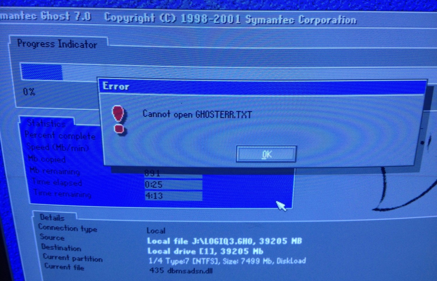

TuwerДата: Среда, 14.Ноя.2018, 10:52 | Сообщение # 144
При загрузке с диска Basic Image выдаёт следующее (фото) Как исправить?

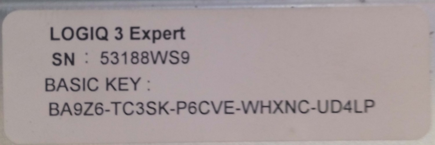

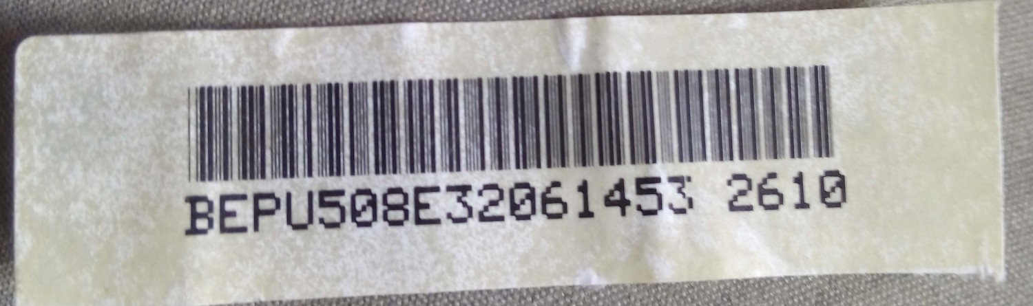

XimikДата: Понедельник, 03.Июн.2019, 15:40 | Сообщение # 156
специалист по ремонту ПК периферии
Добрый день коллеги.
Есть аппарат Logiq 3, в котором окончательно умер винт. Новый винт не проблема, беда в софте. При переезде клиники в новое помещение диски, естественно, были утеряны. Я с таким аппаратом ранее дела не имел. На форуме прочитал, что софт отличается БИПами. Как определить какой бип у этого аппарата? Я сфоткал всё, что нашёл. Помогите разобраться, и где можно скачать нужный софт?
Помогите, пожалуйста.
8298967.jpg (166.2 Kb) · 4746604.jpg (282.0 Kb) · 4397338.jpg (202.8 Kb) · 6889110.jpg (76.3 Kb) · 5396873.jpg (124.9 Kb) · 6373441.jpg (111.8 Kb)
MAPPER_1222Дата: Понедельник, 03.Июн.2019, 17:18 | Сообщение # 157
У вас сообщений: 453
Инженер и этим всё сказано...
Вот, что есть у меня на этот аппарат. Может что то подойдет Вам. https://yadi.sk/d/9vG6ny4-3JmZJq https://yadi.sk/d/NT7luGRe3Jmdsn Во второй ссылке есть образ диска с данного аппарата. советую начать с него.
