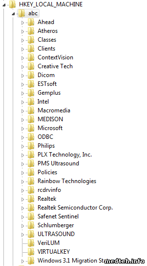

student3120Дата: Пятница, 16.Дек.2016, 06:55 | Сообщение # 521
У вас сообщений: 79
инжeнер
med-teh
На Medison sonoace R7 посыпался винт а вместе с ним и файлы реестра. Восстановить не удаётся.
Попробовал дёрнуть файлы от аппарата более позднего года выпуска, винда восстановилась но софт не работает.
Аппарат 2011г.в. на диске наклейка H HSM 11.12.08 R7.
Может есть у кого образ от аппарата ровесника или есть возможность дёрнуть папку windows/system32/config. Версия ПО 1.02.02.1027
Спасибо!
Сообщение отредактировал student3120 - Пятница, 16.Дек.2016, 08:06
student3120Дата: Суббота, 17.Дек.2016, 16:03 | Сообщение # 522
У вас сообщений: 79
инжeнер
med-teh
Так доложен выглядеть рабочий куст реестра SOFTWARE.
Поврежденный куст вообще не открывается.

А не подскажете ли - на sonoace r7 при запуске программа настоятельно требует выбрать датчики - можно ли как-то сэмулировать датчик или отключить этот выбор? Или дебаг режим какой-нить запустить, чтоб в опции зайти? Датчики не работают, выбирать нечего.
Сообщение отредактировал rzrwolf - Воскресенье, 01.Янв.2017, 01:51
valentin17Дата: Воскресенье, 01.Янв.2017, 13:34 | Сообщение # 530
У вас сообщений: 561
Чешская Республика
Прага
Да, можно. Ищите в реестре соответственные ключи, меняйте их значение и перезагружайте.

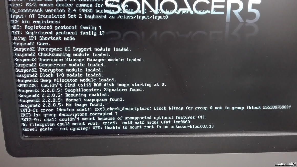

Доброго всем дня. Проблема с R5 на линухе. Не грузится система. Есть у кого образ или установочный диск?
valentin17Дата: Среда, 25.Янв.2017, 15:14 | Сообщение # 536
Чешская Республика
Прага
Попробуйте для начала проверить диск на ошибки командой fsck. Загрузитесь с LiveCD.

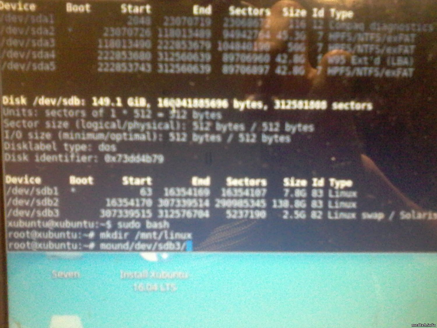

artemiysvetДата: Четверг, 02.Фев.2017, 09:53 | Сообщение # 540
великий новгород
день добрый!! Medison Sonoace x6, 2011 года, под Linux. аппарат не грузится, LILO….дальше висит оболочка и все. В рабочий режим не входит.
Не поддерживает загрузку с линукс лайв сд, (вроде, у него какое то свое ядро) для исправления загрузчика в автоматическом режиме, например, средствами GRUB DISK live CD.
Что было сделано: снят хард, сделан бэкап средствами Clonezilla, проверен на бэды (бэдов нет), подключен к Ubuntu – проведена проверка файловой системы fsck, при проверке всех трех разделов ошибок не найдено.
Подскажите, по какому пути решения проблемы (кроме покупки нового у официалов). Я так понимаю, что суть проблемы в том, что затерся какой то файл в загрузочном секторе. То есть, пробовать штатными процедурами Линукса восстановить загрузчик, или использовать какой нибудь DataRecovery для поиска поврежденного файла? Заранее спасибо.
navesДата: Четверг, 02.Фев.2017, 11:18 | Сообщение # 541
У вас сообщений: 1070
вставляете ваш диск в любой комп, на котором у вас работает загрузка с liveCd
http://www.medteh.info/forum/57-1316-164509-16-1435166184
artemiysvetДата: Понедельник, 06.Фев.2017, 08:30 | Сообщение # 542
великий новгород
Следую вашим советам. в процессе появились вопросы. система новая, 2011 года. использовал Live Cd XUbuntu. Устройство через sudo fdisk -l отображается как
/dev/sdb1, sdb2, sdb3 (фото в приложении). Следовал четко инструкциям.
sudo bash
mkdir /mnt/linux (все ок)
mount /dev/hdb3 /mnt/linux (пишет unknown file system type swap)
mount /dev/hdb1 /mnt/linux/boot/ (mount: mount point /mnt/linux/boot does not exist)
mount --bind /proc /mnt/linux/proc (mount: unrecognized option .... и далее примеры, какие команды можно использовать usage ... mount a filesystem)
mount --bind /dev /mnt/linux/dev (то же самое)
тут я понял, что что-то идет не так.
chroot /mnt/linux
lilo
reboot
sdb1,2,3... у меня соответственно диск с виндой был. В чем ошибка? монтировать именно на sdb1 нужно, а не на 2. Или другой лайф сд попробовать? Очень надеюсь на ваши подсказки. Возможно, вопросы глупые, но с линуксом я на данный момент на Вы)."
artemiysvetДата: Понедельник, 06.Фев.2017, 08:34 | Сообщение # 543
великий новгород
Сообщение отредактировал artemiysvet - Понедельник, 06.Фев.2017, 08:37
navesДата: Понедельник, 06.Фев.2017, 11:19 | Сообщение # 544
проверьте сначала через fdisk, что sdb1 это именно линукс, потом
sudo bash
mkdir /mnt/linux
mount /dev/sdb1 /mnt/linux
chroot /mnt/linux
lilo
reboot
Сообщение отредактировал naves - Понедельник, 06.Фев.2017, 11:21

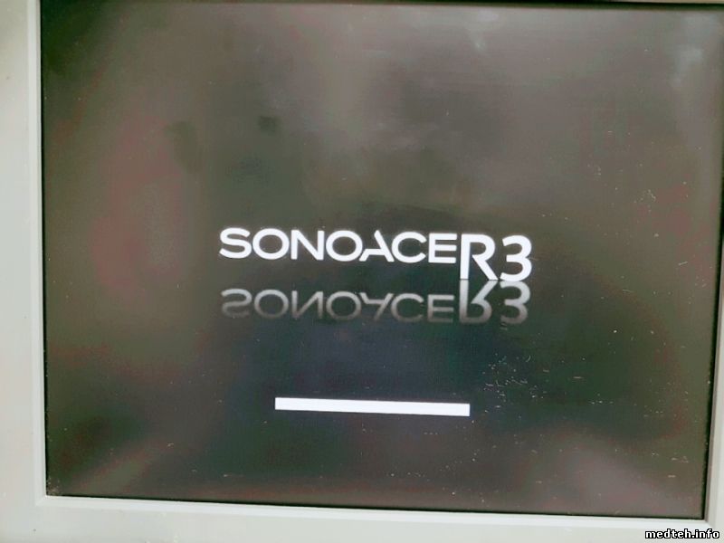

SlsitДата: Суббота, 01.Апр.2017, 13:37 | Сообщение # 555
It персонал
Таджикистан
Худжанд

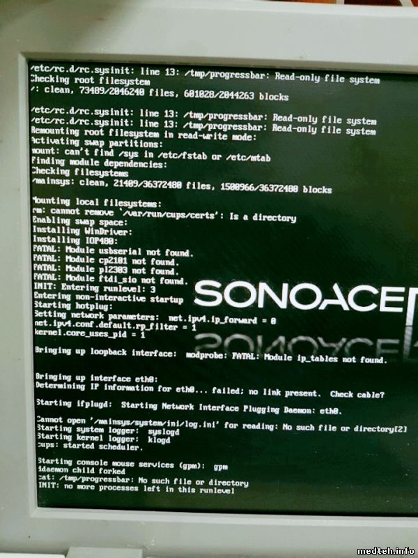

Добрый день форумчане. Прошу помощи, имеется аппарат Sonoace R3, не загружается система (во время загрузки во втором круге после которого уже должна запуститься ОС, зависает и этим все) ищу уже недели две, пробовал скачать образ и перезаписав пробовал запустить, не получилось пишет LI. Есть ли у кого нибудь рабочий образ или как его переустановить? Буду рад любой помощи, спасибо!
spartanec87Дата: Суббота, 01.Апр.2017, 17:04 | Сообщение # 556
У вас сообщений: 413
Питер
Зачем же сразу софт сносить. Какие были приняты мероприятия? Проверка HDD? Перед перестановкой образ своего харда делал?
SlsitДата: Суббота, 01.Апр.2017, 19:36 | Сообщение # 557
It персонал
Таджикистан
Худжанд
не сносил нечего с диска, пока его оставил в сторонку и пробую с другим хардом, с надеждой, что можно еще что нибудь с ним сделать... проверка харда делал, так же восстанавливал поврежденные сектора но результата не было, закрепляю фото процесса и лог загрузки с диска оригинал.
AlexiumДата: Суббота, 01.Апр.2017, 19:45 | Сообщение # 558
Каким способом? Из под Linux?
valentin17Дата: Суббота, 01.Апр.2017, 20:21 | Сообщение # 559
Обратитесь к Cheb-pasha21. Я ему помог восстановить точно такую же проблему после развертывания образа.
