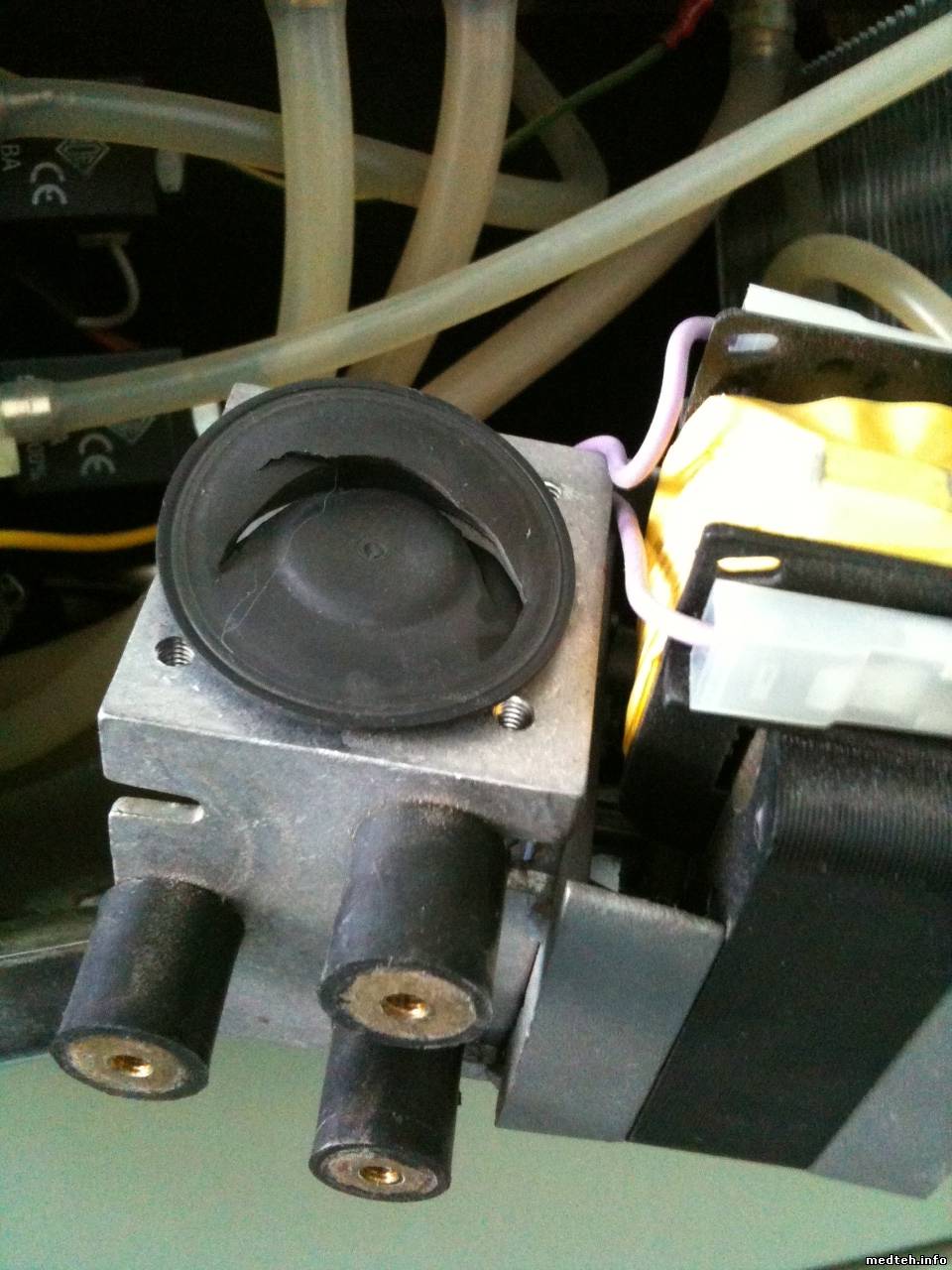

rudik1963Дата: Вторник, 02.Дек.2014, 19:17 | Сообщение # 27
отсутствует
Кострома
Паровой стерилизатор NEUTRA B выбрасывает ошибку А 250. Появился посторонний звук в вакуумном насосе (снял крышку с правой стороны). Гарантия закончилась.
При достижении вакуума -0,40 bar звук как будто резина порвалась. Насос mod. H5P3 P3.
Где можно приобрести, сколько стоит?
Спасибо!
travkinДата: Среда, 03.Дек.2014, 10:29 | Сообщение # 28
У вас сообщений: 251
rudik1963, насос целиком покупать не стоит, т.к. дорого. Он вполне себе ремонтопригодный. Снимите насос, снимите каждую головку (их 2) и посмотрите состояние мембран, а также состояние резиновых лепестков внутри каждой головки ( по 2 в каждой). Где заказать ремкомплект напишу в личку после того, как определите где повреждение biggrin
rudik1963Дата: Четверг, 04.Дек.2014, 12:57 | Сообщение # 29

rudik1963Дата: Понедельник, 08.Дек.2014, 10:39 | Сообщение # 30
отсутствует
Кострома
travkin! Доброго дня!
Порвалась диафрагма (мембрана). Лепестки вроде нормальные. Но есть нюанс. В цилиндрах была вода. unknown
travkinДата: Понедельник, 08.Дек.2014, 11:43 | Сообщение # 31
rudik1963, ну конечно же была, это нормально при порванной мембране. В личку написал, где беру запчасти, а то мне за рекламу никто не платит))

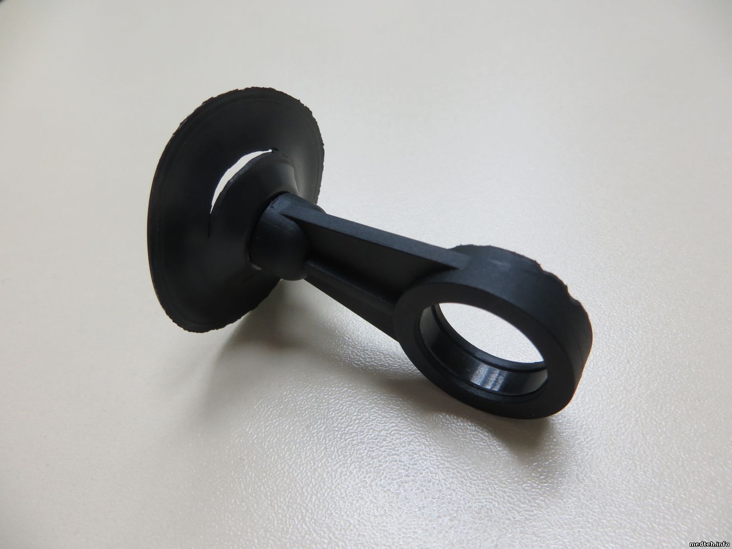

rudik1963Дата: Понедельник, 08.Дек.2014, 11:49 | Сообщение # 32
отсутствует
Кострома
Вот фото мембраны
rudik1963Дата: Понедельник, 08.Дек.2014, 11:52 | Сообщение # 33
отсутствует
Кострома
travkin!
Чегой то в личке пусто nea
travkinДата: Понедельник, 08.Дек.2014, 15:33 | Сообщение # 34
rudik1963, вот только зря вы ее вместе с шатуном сняли. Надо было ее просто скрутить с него
