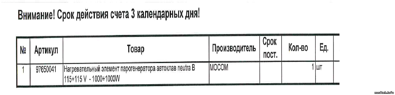

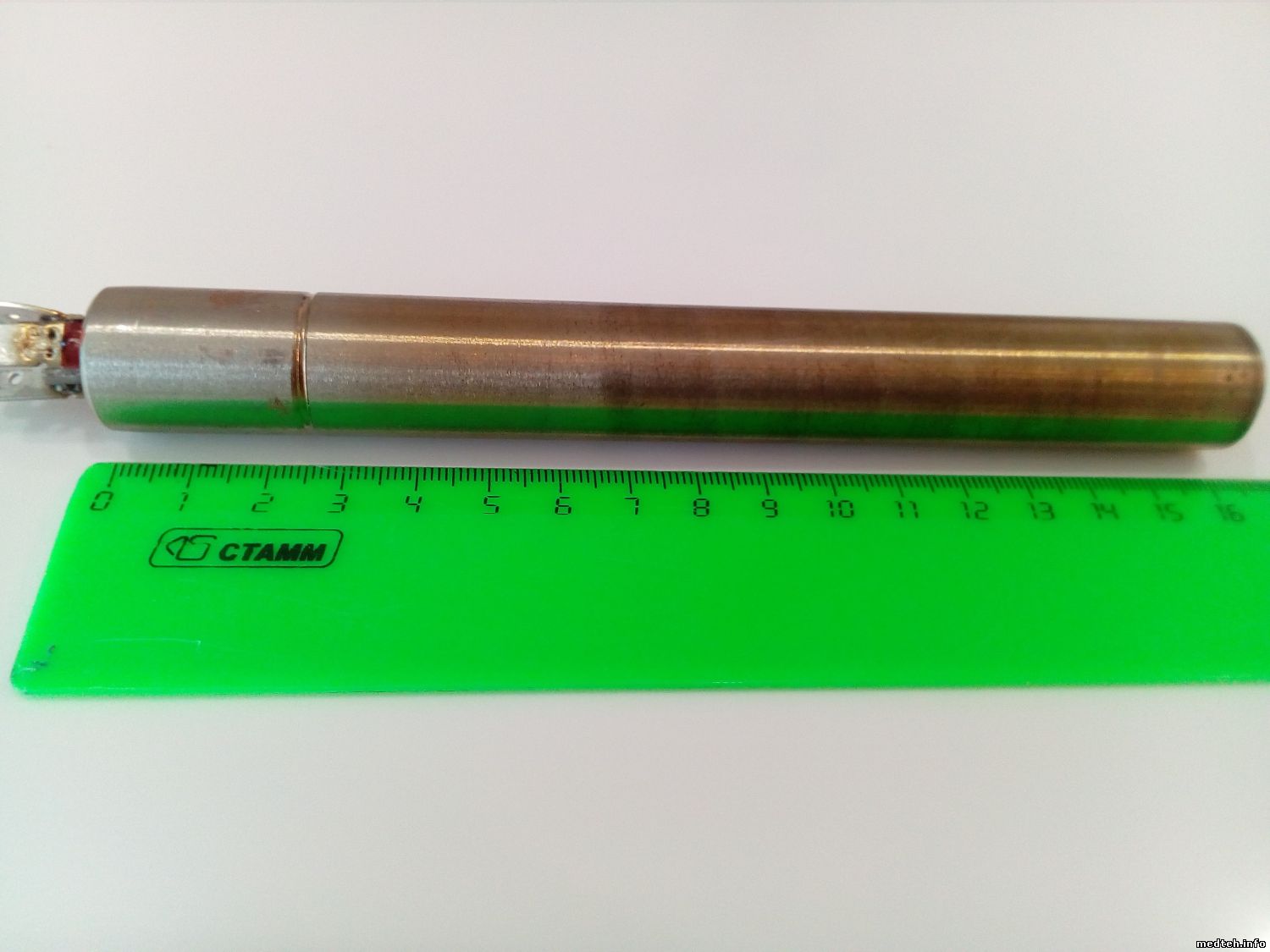

Всем доброго времени суток.
Имеется Neutra B2, гарантия только закончилась и сгорел ТЭН. Судя по всему, он состоит из двух нагревателей.
Может кто подсказать его номинал или каталожный номер. Офф.представители уже две недели не дают ответа.
MrACEДата: Пятница, 17.Май.2019, 11:47 | Сообщение # 82
инженеГр
Ковров
oavm119, стоматорг предлагает арт. 95530803 (95530395) "Парогенератор в сборе парового стерилизатора Neutra B (нового образца)" за скромные 50к., все в наличии shok
Ждем пока купят.
oavm119Дата: Пятница, 17.Май.2019, 12:25 | Сообщение # 83
инженер наладчик
Тюмень
Мне предложили отдельно ТЭН с доставкой за 5 дней, ~9т.р.
