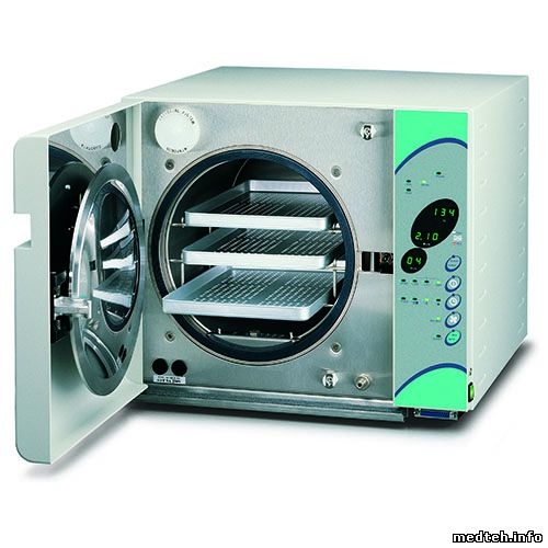

. В этой теме собрана вся информация о паровом стерилизаторе Neutra Vacuum итальянской компании MOCOM S.R.L. (бренд - "Mocom"), для того, чтобы в будущем облегчить участникам Форума медтехников поиск ответов на их текущие вопросы. Да и просто в получении полезной практической информации об этом аппарате, и о проблемах связанных с ним.
. Все вопросы, тем или иным образом, касающиеся ЭТОГО аппарата, на которые в теме не найдены ответы, и ответы на них, и пояснения к ним необходимо размещать только в этой ТЕМЕ !!!

Спасибо огромное, удостоверение нашла тоже! Паспорт по-моему немного на другой автоклав . У меня такой. как думаете?

oschana, Neutra Vacuum и Ecacta - это абсолютно одинаковые паровые стерилизаторы. Разница только в дилерах. Для разных дилеров MOCOM может делать разные названия и цветовые решения.
