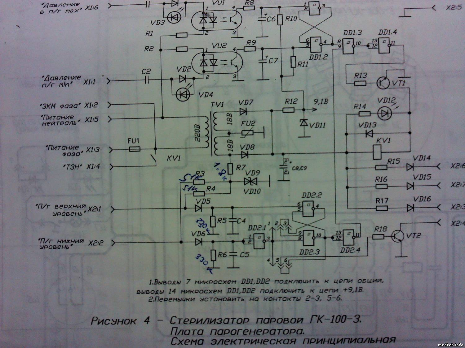

Господа, вопрос такой: в обоих одинаковых автоклавах гк-100-3 с вот такой платой управления, даже если воды нет, то всё ровно типа есть...в руководстве написано: если автоклав работает на водопроводной воде необходимо R3,4 заменить на 12ком...заменил, и толку НОЛЬ!!!!!!!!! датчики вычистил, аж блестят как у кота бубенчики, кстати о бубенчиках...танцевать с бубном работая со схемой которую нужно паять в мастерской а не на коленях за 300 км от оной, просто нереально...хотелось бы от разработчиков услышать внятный ответ, что делать? рядом стоят 2 автоклава гк-100-3 но со старой платой, так вот датчики никто и никогда ни разу в жизни там не чистил, но смею вас заверить всё работает как надо! почему блин в нашей стране всё новое хуже старого? зачем было изобретать велосипед? вот только пожалуйста не давайте ответа: типа попробуй это и то...нет у меня времени на то и это( в ТО конструктивные изменения не входят)...мне нужно конкретно, сделай это и всё...да забыл, схема работает...если провода от датчиков отцепить и замыкать по очереди на корпус всё отлично, как по теории... biggrin

ek16Дата: Понедельник, 31.Мар.2014, 18:39 | Сообщение # 244
У вас сообщений: 218
инженер-электрик
Тюмень
Цитата Silence ()
В последний раз аппарат дал Е00, недостаточная температура в камере, уже на этапе сушки. После стерилизационной выдержки. Это как так?
Ошибка Е 00 генерируется вне зависимости от этапа цикла. Проверь подключение датчика или сам датчик.

в новой схеме важно очищать не металлический стержень, а изолятор. если на нем остается токопроводящая грязь (накипь+вода) - это может вызвать отказ. По бубенчикам... плату для замены резисторов даже снимать с изделия не обязательно - можно просто напаять доп. резисторы к выводам резисторов R3, R4, это займет не более 2-х минут. Замена резисторов - цена универсальности, выполняется 1 раз. Кроме того я бы проверил, нет ли замыкания электродов датчиков уровня на корпус (тогда никакая замена резисторов и плат не поможет, пока не устранишь)
ШвейкДата: Понедельник, 31.Мар.2014, 20:08 | Сообщение # 246
У вас сообщений: 581
Миасс
Так я же заменил резисторы, поставил 12ком как написано, по верх паять не получается, т.к. резисторы стоят вертикально, одна нога упирается в плату(можно паяльной станцией или очень малым паяльником подлезть, но пардон такого за 300 км не вожу)...я же написал: датчики ВЫЧИСТИЛ, и железо и изоляторы, на замыкание проверял, танцевал с бубном 4 часа, и магазин сопротивлений подпаявал, уменьшал ещё R 3 и 4...подозреваю, что эта долбаная нанотехнологичная схема, глючит от перекоса фаз...давайте откроем руководство по эксплуатации, раздел ТО...там нет танцев с бубном...там раз в месяц написано: почистить датчики и ТЭНы...и вообще, я писал: что с нуля эти автоклавы не показывали: "воды нет" (сам вводил в эксплуатацию 3 года назад) тогда я предупредил продавца, что так не должно быть..но наша страна, особенная...тема: технические вопросы производителю, пока это не ответ...хотя что касаемо таких манипуляций как с R 3 и 4, в нормальных приборах совецких и не совецких, всегда сопротивления, конденсаторы и т.п. припаиваются к отдельным ножкам, а микросхемы на панельках, или ставятся переменные( подстроечные) элементы...так что господа производители пожалуйста дайте вразумительный ответ..

ek16Дата: Среда, 02.Апр.2014, 07:22 | Сообщение # 248
инженер-электрик
Тюмень
Схема на самом деле примитивная, но свои функции выполняет. Это проверено тысячекратно.

ek16Дата: Среда, 02.Апр.2014, 16:02 | Сообщение # 251
инженер-электрик
Тюмень
Швейк,
из Вашего сообщения непонятно проверено подключение нуля в соответствии с требованиями паспорта на изделие или нет. Проверьте напряжение на входе платы парогенератора, должно быть 220 В. Принцип работы схемы контроля уровня воды.
Переменное напряжение ~8,2 B через резисторы R3, R4 поступает на электроды датчиков уровня. Когда воды нет, на датчиках должно быть это напряжение. Оно выпрямляется и фильтруется диодами VD5, VD6 и конденсаторами С4, С5 и становится постоянным напряжением около 10 В. Это напряжение входами микросхемы DD2 воспринимается как лог.1.
Когда же вода появляется, на датчике устанавливается напряжение образованное делителем из резисторов R3, R4 и сопротивлением воды. Это напряжение должно быть меньше половины напряжения питания микросхем. С5, с6 разряжаются через R5, R6. Напряжение на входах воспринимается как лог.0. Дальше чистая логика, вопросов быть не должно.
Для сведения: подобная схемотехника используется на др. изделиях, в т.ч. в дистилляторах, которые выпускаются по 5-6 тысяч в год в течении уже 5-6 лет.

ek16Дата: Четверг, 03.Апр.2014, 15:06 | Сообщение # 253
инженер-электрик
Тюмень
Цитата ek16 ()
может параллельно датчикам поставить конденсаторы, чтобы исключить переменную составляющую? и была ли когда нибудь партия бракованных датчиков? может дело в изоляторах, они какие то рыхлые...какое сопротивление должен показывать датчик с водой и без воды? у меня с водой показывал 3ком...когда вода уходила ниже 13 ком...
Датчики питаются переменным током специально для защиты электродов от электрохимической коррозии. вместо измерения сопротивления (зависит от воды, полярности и др.) предлагаю измерить переменное напряжение на электроде без воды, с водой и на отключенном от электрода проводе.
На отключенном от электрода проводе и на датчике без воды должно быть примерно одинаковое переменное напряжение около 8 В. Если напряжения отличаются более чем на 1 В - изолятор датчика имеет утечку и здесь только менять датчик, если чистка изолятора не помогает.
Если на отключенном датчике менее 7 В переменного тока - значит есть утечка в емкостях С5, С4, или повреждены воды микросхемы DD2. разрядные резисторы R5, R6 тоже надо проверить.
жно быть не более 4 В (реально около нуля).
При 4-х проводном подключении к сети нужно рабочий ноль подключить к корпусу, но обязательно соединить перемычкой цепь РЕ стерилизатора с корпусом. Заземление - к болту заземления
ШвейкДата: Четверг, 03.Апр.2014, 17:14 | Сообщение # 254
Миасс
это уже конструктивный подход...вот это
Всё посмотрел...судя вашей теории неисправны датчики...но тогда почему датчики были неисправны на новых автоклавах, вопрос без ответа....вернее, каким образом на 2х новых автоклавах все 4 датчика неисправны?

Господа производители, недавно ввёл в эксплуатацию ГК 100-3 выпуска 2013г...такой красивенький, особенно парогенератор...датчики стоят сверху...ТЭНы нового образца, прокладка силиконовая в комплекте...всё ничего, но вот незадача: читаю раздел тех обслуживания: использовать антинакипин, чистить ТЭНы механическим путём, короче всё как раньше...НО, господа, если ещё можно засыпать антинакипин открутив предохранительный клапан( воронки то теперь нету), то как себе представляете снятие крышки парогенератора ежемесячно? КАК????????????? тут два варианта: откручивать парогенератор и поворачивать со всеми шлангами, если повернётся, а может шланги откруичвать ещё надобно...или снимать переднюю панель из нержавейки...неужели нельзя было сделать переднюю фальшпанель снизу съёмной? К чему такой гемор, или вам по кайфу радоваться тому, как будут изгаляться медтехники, ну вас же материть будут...почему вы думаете только о себе, а не о тех, кому обслуживать...вот бы к примеру на автомобилях, для того чтобы заменить масло необходимо было снимать бампер...чего так? Инженеры разработчики у вас с садистским уклоном? научите меня пожалуйста, как теперь чистить ТЭНы?
