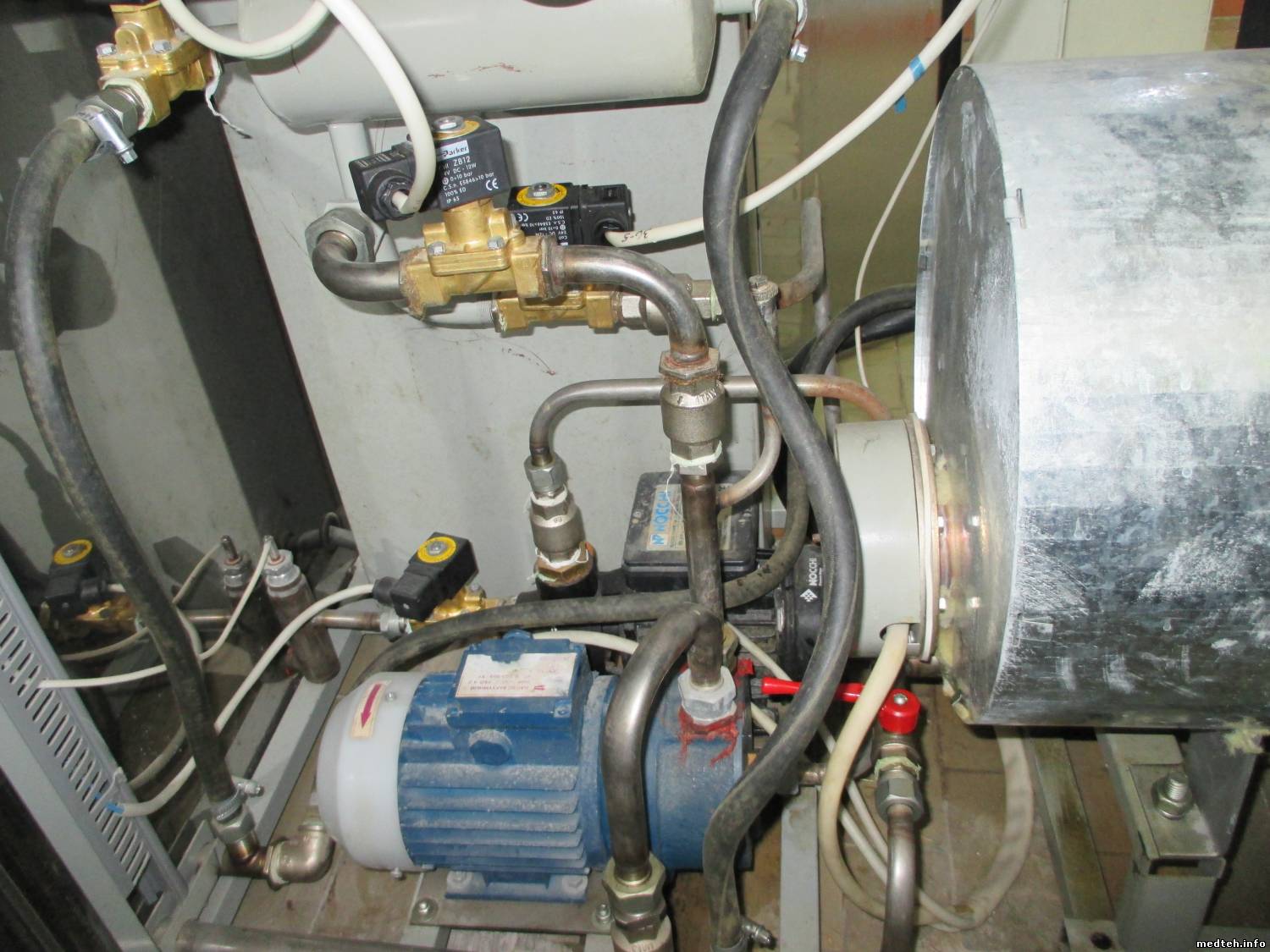

Цитата u3332006 ()
При работе с пульта при включении вакуума вращается ли мотор? Если потроха клапана рассыпались, они с большой долей вероятности могли его заклинить и он сгорел.Сильно ли влияет отсутствие работы мотора на стерильность при исправном обратном клапане? Если клапан погиб, можно ли его заменить чем нибудь из сантехники(он же рассчитан на какое то разрежение)? Чем можно заменить мембрану, если она рваная или этот клапан одноразовый? С запчастями у нас напряг, вот и "колхозим",не хочется ехать с пустыми руками только для установления причин поломки.
да при нажатии кнопки вакуум должна заработать помпа, т.к. в этой модели вакуум создаётся именно помпой и ничем другим, на стерильность отсутствие вакуума не влияет, влияет только на влажность внутри биксов, нужно сушить естественным путём. автоклавщицы знают как...обратный клапан можно купить в сантех магазинах, НО чтобы сердечник был из металла, мембрану ничем не заменить, только оригинал, поищи на форуме ребята продают... электроклапан может служить вечно, если менять мембраны и катушки...в твоей ситуации я как бы поступил, приехал выяснил причину, и если из за магистрали вакуума, то поставил бы заглушку...и вообще, с этого же года все работы по аукционам и котировкам...т.е. сначала деньги, потом работа...на крайняк если работает помпа, можно поставить обыкновенный шаровый кран за место электроклапана, потерпят...а из обратного выкинуть потроха чтобы кусков не осталось...для автоклава самое важное это пар в камеру и пар из камеры, остальное не важное, на первых автоклавах так и було...процесс стерилизации происходит из за продувок и давления в рабочей камере...если есть скайп то можешь позвонить...

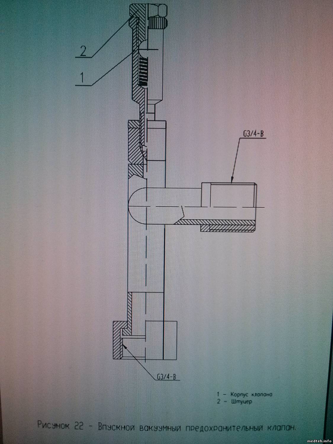

плиз в дополнение к вопросам u3332006- между обр.клапаном и вак.насосом вварен отросток и закреплен цилиндрический клапанок(пружина -шарик)! ОН для чего???На рис.в паспорте стерилизатора(паспорт скачан, не родной) он не обозначен!( на одном гк он подсасывает).И может ли вак.насос закинуть воду в стер.камеру? А то на 4 вакууме завис т.е. долго молотил на вакууме (-0.4 мало?) .отключили. а материал весь мокрый и воды с литр вытекло!Паркеры держат, знавчит насос? или с конденсатором что-то?Пож.посоветуйте что делать???!!!
ШвейкДата: Воскресенье, 23.Фев.2014, 15:03 | Сообщение # 205
У вас сообщений: 581
Миасс
Давай разберёмся...шарик и пружина это очевидно для того, чтобы не гробить насос, т.к. он не может отсасывать до бесконечности, ну типа заткни выхлопную трубу у машины картошкой...т.е. когда разряжение достигает предела открывается этот клапан, и часть воздуха через помпу идёт через него...далее...-0.4 скажем так, для обычного эжектора приемлемо, для вакуумного насоса мало, даже очень мало...ты посмотри не открывается этот клапан с шариком при 0.4х, если да, то этот клапан требует вмешательства...вакуума может не быть, если открыт клапан "воздух в камеру" или утечка, понимаешь чудес не бывает...если всё герметично, то вакуум должен быть...может ещё крыльчатка на помпе сломаться, или сальник помпы травит....давай пока погляди что там...Кстати, забыл если плохо держит клапан "пар в камеру" то и вакуума не будет и бельё мокрое...а автоклав стоит по уровню?

Так шарик должен стоять сверху?????!!!!!!!!
Атоклав стоит ровно.Насос разберу-почищу,думаю собрать какую-нибудь приблуду и замерить вакуум ннепосредственно на всасе! "пар в камеру " не травит- было б видно, а вот "воздух в камеру не смотрел"! СПС за подсказку!!!!!(( Переберу все клапана на выходе)И еще- при первом запуске на дисплее выскочила надпись "вода в вакууме". Мож все-таки с насосом что? ч\з обратный клапан закинуло воду?
Пож ответь про шарик)))
там в руководстве должна быть схема и на нём должен быть этот клапан с шариком..По идее шарик должен стоять сверху...я до конца сам не разбирался в этом, если поставить шариком вниз, то его функция может быть только одна сбрасывать давление при поломке клапанов...но логики я в этом не вижу, ибо если порвётся мембрана и рассыпится обратный клапан, то пар пойдёт через насос, ему ни чего не будет, ну если только крыльчатку поведёт...но сомневаюсь...скорее всего у тебя подсасывает через воздух в камеру...воду в камеру может закинуть через насос если каким то образом идёт обратное давление, слушай а у тебя один автоклав или несколько на одной линии?
3 шт на линии, но работал один.Давно эксплуатируются по такой схеме(проверю обратный клапан!)
Ни в руквдстве автоклава( на рис не обозначен), ни в паспорте насоса про клапан ни слова!Зато вот что вычитал-Уровень воды в резервуаре должен быть на уровне осей вращения колес насоса и должен поддерживаться автоматически!!!А я как раз эту унитазную систему на бачке менял!!! На наделе буду посмотреть!!!!
СПС!!!

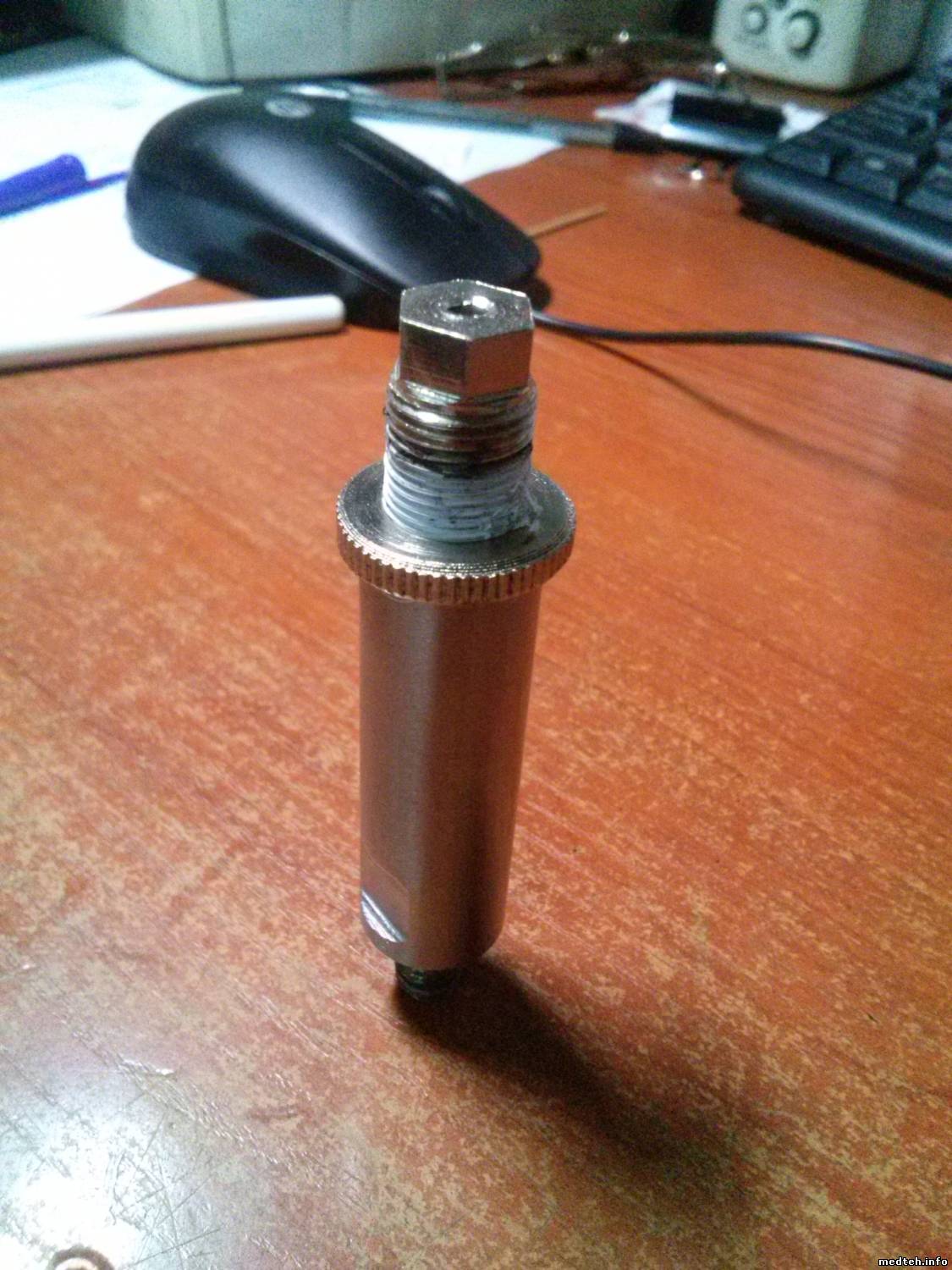

Упоминается какой-то натекатель, мож он? ДЛя устранения режима кавитации необходимо производить напуск воздуха на линии всаса насосов при помощи натекателя,кроме насосов НВВ-50Э. Значит подсос возможен????
конечно возможен, ведь сальники не могут быть на 100% герметичны, да и в трубопроводах...по любому этот натекатель есть та штука с шариком...

biggrin Вот он и попался!!!)))
ШвейкДата: Вторник, 25.Фев.2014, 18:28 | Сообщение # 218
Миасс
Молодец! Уф...вытер тоже пот со лба...шарик всё таки сверху...ты хоть отпишись для статистики...кстати, если шарик не плотно будет прилегать, то тоже будет подсос, когда вакуум включишь пальцем придержи, если притягивает значит не герметичен, так же и с воздухом в камеру...удачи!

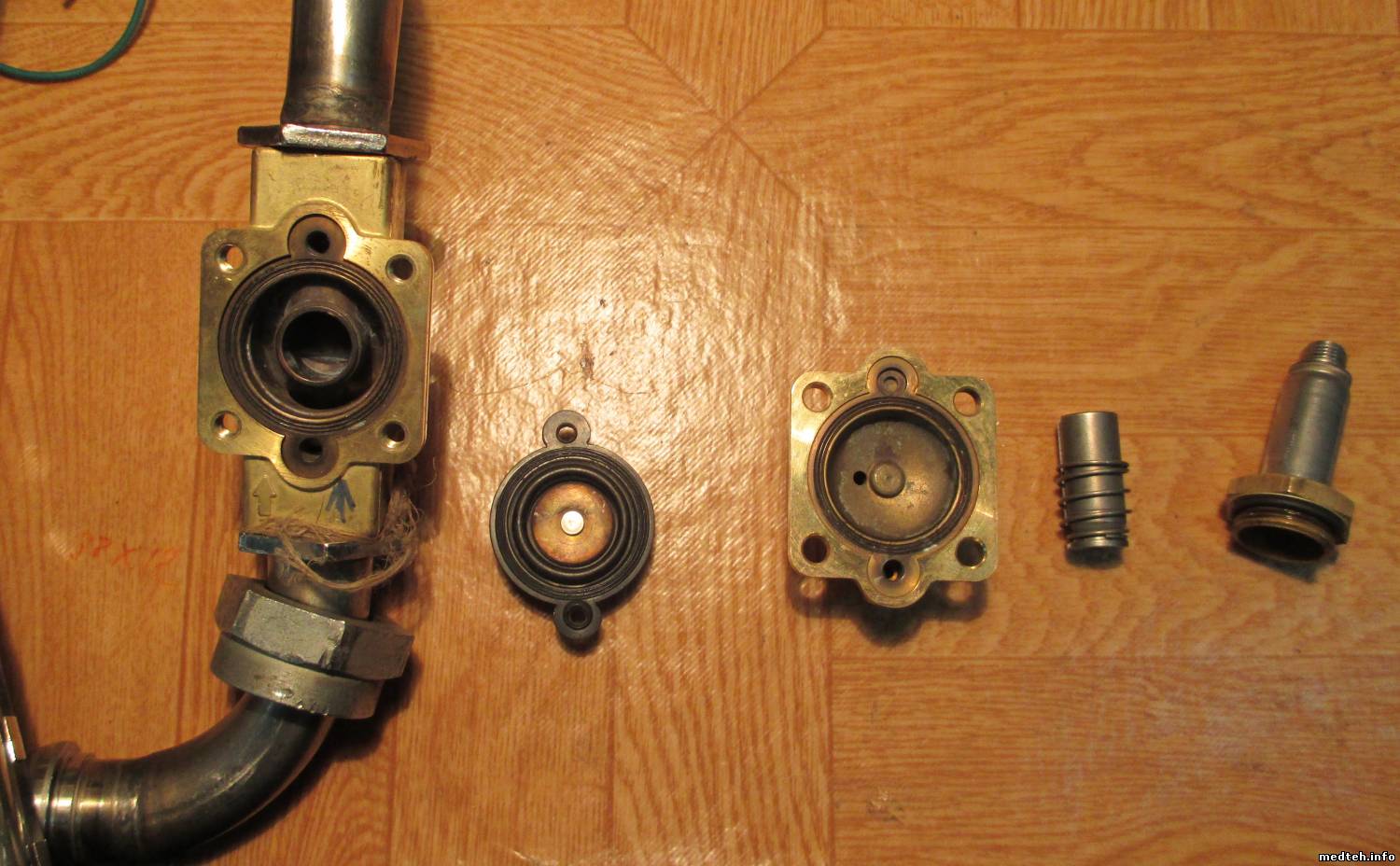

Внимание. на ГК-100-5 нового образца. нашли причину зависания автоматического цикла при вакуумной продувке. на любой из трех.
сейчас на заводе ставят новые клапана Dunfoss которые не могут адекватно работать с подачей пара в камеру. либо шток деформируется от давления пара либо сильный вакуум мешает поднятию штока я так и не вкурил. но получается сигнал на катушку приходит она страшно гудит а пар в камеру не идет. сопротивление катушки сильно растет при нагреве. в ручном же управлении можно передернуть кнопкой закрыть-открыть и пар пойдет в камеру.
запросили у производителя клапана старого образца черные. будем менять. вообщем то это заводской брак мы считаем.

Победил!Теперь на 1,2,3,4- вакууме минус 0,79 на сушке минус 0,92( по дисплею)! Что сделал: ну во-первых правильно установил вакуумнопредохранит. клапан)) потом почистил обратный клапан (на вакууме,,так-то он был хорош, но все-таки)), подмотал ФУМ на соединения-линзы(вак.насос , конденсатор)Не много- пару витков(главное чтобы на отверстие не заходил))И,наверное,самое главное - заменил клапан "пар из камеры"!!! Ранее менял мембраны - вроде держал)))Причем на новый клапан не одевалась катушка!!!! шток толше!!!! поставил старый_ работает)))(Паркеры) Еще какую-то кругло-продолговатую ржавую хрень из бака для воды вытащил. ,Мож под всас подносило))))Ну пока работает!!!!!!!
СПС Швейку и ек19!!!!!!

Привет всем.Не могу найти причину утечки из камеры стерилизации.Швейк, я голову сломал.Разобрал клапана, проверил мембраны, проверил обратные клапана. Клапан вакуума не держит.Пробовал подкинуть голову от другого клапана-утечка.Головку клапана который стоял на вакууме вместе с мембраной ставил в другом месте-работает.Седло клапана смотрел с лупой-ни трещинки.Наверное придется глушить шаровым краном.Или я чего то не доглядел?
ek16Дата: Четверг, 27.Фев.2014, 18:57 | Сообщение # 222
У вас сообщений: 218
инженер-электрик
Тюмень
u3332006, подай через редуктор воздух в камеру давлением 1,5 - 2 атм. мыльной пеной промажь все соединения. где пузыри - разбирать узел. Один из возможных вариантов - заглушки технологических отверстий на камере для теста давления и теста температуры. Особое внимание на последние разбираемые узлы.

Здравствуйте.ek16 я немного не понял о каких заглушках речь.При подаче пара в камеру давление вообще не поднимается и труба вакуума горячая.Я думаю если бы утечка была через неплотные соединения был бы виден пар при такой утечке.
babysh-mДата: Пятница, 28.Фев.2014, 08:09 | Сообщение # 225
u3332006, В качестве версии проверь правильность установки клапанов, по направлению потока.
такое может быть только если клапан вакуума открыт...на крайняк открути соеденение между клапаном и помпой, и подай пар в камеру, если пойдёт пар, то однозначно клапан не держит это раз..попробуй снять катушку это два...если результата ноль, то по любому клапан дерьмо...а то что он в другом месте работает это не означает, что он в порядке...как понял что клапан стоит нового образца, так они дерьмовые...поставь старого...ещё раз повторяю, что давление может не расти в рабочей камере в случаях, если неисправен или открыт кран пар из камеры, если неисправен клапан вакуума а так же воздух в камеру...в твоём случае только два варианта это пар из камеры и вакуум...короче, отцепи от помпы и погляди...

Уважаемый babysh-m разъясните как должна стоять голова клапана.Я когда пытал обслугу они сказали что кто-то уже пытался чинить.Головка клапана имеет два отверстия,одно глухое, а второе нет.К камере каким должна быть повернута головка?
ШвейкДата: Воскресенье, 02.Мар.2014, 19:55 | Сообщение # 231
Миасс
сейчас не помню точно, только правильно сам клапан устанавливать по стрелке, а крышка должна быть таким образом, что соленоид должен стоять на выходе...короче где нет калибровочного отверстия там соленоид...

Длинным утолщением на выход,посмотри клапан по воде(его наверняка никто не снимал)))))
