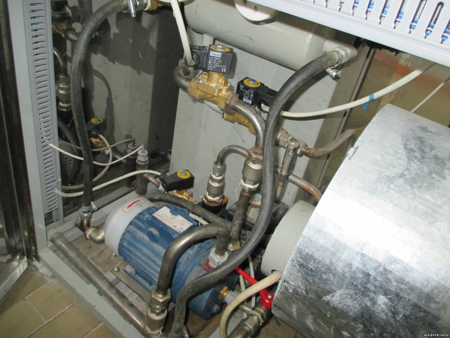

u3332006Дата: Среда, 05.Фев.2014, 14:39 | Сообщение # 196
У вас сообщений: 39
белогорск
Здравствуйте.Я мед.техником работаю всего год поэтому прошу совета у более опытных.Стерилизатор ГК-104, в режиме с пульта при включении кнопки "пар в камеру" пар идет в бак и на вакуумный насос. Давление в камере стерилизации не поднимается.Я так понимаю не держат клапана на трубах из конденсатора.Или может быть нет на них напряжения.Схемы нет.Где рыть?Могут ли разом вылететь 2 клапана? Заранее спасибо.
ШвейкДата: Пятница, 07.Фев.2014, 07:09 | Сообщение # 197
У вас сообщений: 581
Миасс
Там между вакуумником стоит обратный клапан, они такое говно, т.е. внутренности рассыпаются, проверь его, далее вскрой клапан вакуумника, если попало какое нибудь говно, держать не будет. далее проверь мембрану, т.е. помни её как грелку, иногда порыва не видно...и чтобы не заморачиваться, то скинь катушку клапана вакуумника, и подай пар в камеру. если пар идёт в вакуумник, значит: клапана, если нет, то скорее что то включает в схеме катушку клапана вакуумника, т.е. рыть надо в схеме, понял?
u3332006Дата: Понедельник, 10.Фев.2014, 13:49 | Сообщение # 198
У вас сообщений: 39
белогорск
Швейк спасибо за советы, только я не понял про обратный клапан. Он же стоит после электромагнитного, что бы из вне ничего не лезло в стерилизационную камеру. За закрытие камеры при подъеме давления отвечает электромагнитный. Поэтому возникает вопрос- как он работает. При подаче напряжения открывается или закрывается? Автоклав находится за 120км, поэтому и хочется узнать побольше что бы ездить реже. И еще вопрос- если обмотка целая, чинится ли механика или клапан по любому менять?
ШвейкДата: Понедельник, 10.Фев.2014, 14:07 | Сообщение # 199
Миасс
клапан обратный стоит между помпой и электроклапаном, но в обратном клапане внутренности пластмассовые и рассыпаются от температуры, вот этот кусок мог попасть куда угодно и как угодно...электромагнитный клапан работает так: при подаче напряжения он открывается, ты крышку вскрой и проверь мембраны...ещё там есть калиброванное отверстие проверь его на предмет засора, эти элмагнитные клапана очень чувствительные ко всякому говну...
u3332006Дата: Вторник, 11.Фев.2014, 12:50 | Сообщение # 200
У вас сообщений: 39
белогорск
Швейк,огромное спасибо.Если не закончилось твоё терпение, ещё несколько глупых вопросов. При работе с пульта при включении вакуума вращается ли мотор? Если потроха клапана рассыпались, они с большой долей вероятности могли его заклинить и он сгорел.Сильно ли влияет отсутствие работы мотора на стерильность при исправном обратном клапане? Если клапан погиб, можно ли его заменить чем нибудь из сантехники(он же рассчитан на какое то разрежение)? Чем можно заменить мембрану, если она рваная или этот клапан одноразовый? С запчастями у нас напряг, вот и "колхозим",не хочется ехать с пустыми руками только для установления причин поломки.
