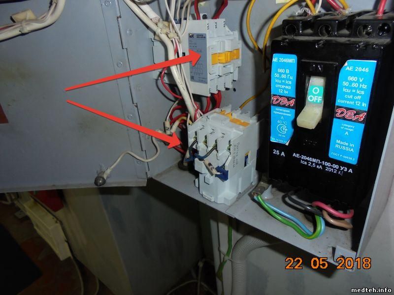

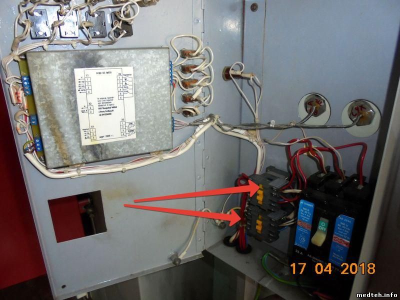

sev-aДата: Пятница, 11.Июн.2021, 17:58 | Сообщение # 121
electromechanic
Sarapul
На старом пускателе со сгоревшим контактом тоже трещало и не дотягивало или все-таки на нём БУС-а хватало. А на новом не хватает?
yblod5Дата: Пятница, 11.Июн.2021, 23:33 | Сообщение # 122
Сервис-инженер
... очень похожая ситуация была: на одной дезкамере были поменяны все ТЭНы на "чуток" помощнее.
Всё прекрасно и резвее стало работать чем ранее. Но стали греться и в последствии выгорели контакты родных пускателей.
Я "заколхозил" пускатели помощнее, но со временем они стали как у вас "трещать", а потом и вовсе не включаться.
Как оказалось вариант блока управления БУДК был симисторный.
Пришлось кое-что поменять и доработать в нём.
Жаль камеру списали и выкинули, очень уж нравилось на ней работать персоналу после этой переделки.
Сейчас другая, новая - такое дерьмо!

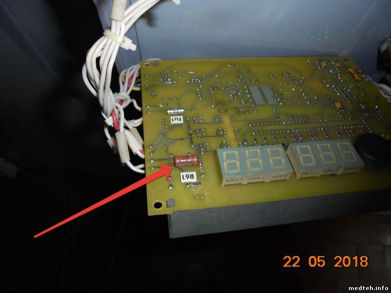

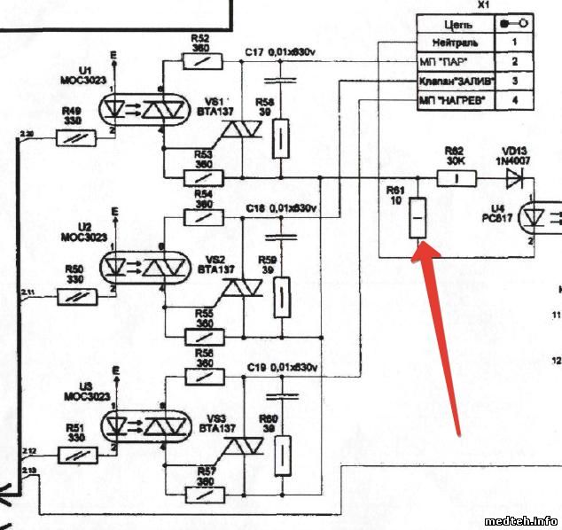

RomanoffsДата: Четверг, 23.Мар.2023, 13:49 | Сообщение # 137
У вас сообщений: 42
Bryansk
Здравствуйте коллеги.
Подскажите, пожалуйста, с чего начать.
Стерилизатор ГК-100 "СЗМО", год выпуска 2012 г. БУС-4М №254.
При включении сразу же выдаёт ошибку №8. Ошибка №8 - ПЕРЕГРЕВ ПАРОГЕНЕРАТОРА - нет терморегуляции в парогенераторе.
Термосопротивления поменяли.
При рассмотрении платы БУС-4М обнаружил сгоревшее сопротивление. которое подаёт 220 В на семисторы.
Подскажите, пожалуйста, номинал сопротивления.
Заранее благодарен.
С уважением, Романов Сергей.
Упавший духом гибнет раньше срока!
Сообщение отредактировал Romanoffs - Четверг, 23.Мар.2023, 14:03
LyonchikДата: Понедельник, 17.Апр.2023, 12:41 | Сообщение # 138
9,1 Ом
PavelSAДата: Вторник, 18.Апр.2023, 19:01 | Сообщение # 139
У вас сообщений: 68
Должно быть при 22 гр С - 110 Ом.
PavelSA
Сообщение отредактировал PavelSA - Вторник, 18.Апр.2023, 19:03
