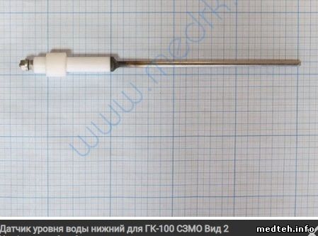

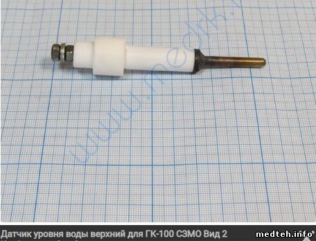

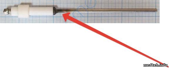

Постоянно отгнивает датчик нижнего уровня воды, хватает на пару месяцев, будто перегорает как электрод ...
Так и есть, перегорает, как электрод в электродном котле. Тает, как сосулька. Помогает ТЭНам греть воду Видимо, такая у него схема, ток идёт не слабый. .

2. Каждые полгода меняю датчики, завод говорит у вас вода такая. Датчики пробовал изготавливал из меди, так их хватило совсем не на долго. Как можно решить эту проблему, оригинальных датчиков хватает на полгода и цена у них приличная;

каждые полгода меняю датчики, завод говорит у вас вода такая, датчики пробовал изготавливал из меди так их хватило совсем не на долго, как можно решить эту проблему, оригинальных датчиков хватает на полгода и цена у них приличная
С датчиками все просто. К оставшемуся огарку привариваем кусок прутка из нержавейки и работаем дальше. В последний раз не было прутка, приварили трубку Ф8 мм. Она как раз на оставшийся огарок плотно надевается. Все работает. На картинка длина в мм.

Вышло (сгнило) из строя термосопротивление в парогенераторе. Заказал новые, пришли, но посадочная резьба вместо 11 мм была на 24 мм. Токарь срезал лишнее и нарезал соответствующую резьбу. После установки двух новых термопар на место, паровой стерилизатор не выходит на стерилизационный режим, 2-а градуса ему не хватает до нормы. Так и стоит на одной температуре, подогревает воду в парогенераторе в районе 130 град. Да, ещё, по инструкции должны стоять термодатчики ДТС 064-100М.В2.100/1,5. А на колпачках на старых термодатчиках стоит марка ДТС 044-Pt100.C2.100/08. Вопрос: как перенастроить стерилизатор на новые термодатчики?
skif_163, термометры разных градуировок 100M и Pt100. У них очень разные характеристики W100=1,4280 и W100=1,3851. Нужно было приобретать ДТС 044-Pt100.C2.100/08.

Стерилизатор паровой ГК-100 "СЗМО", у которого проблема: прогнили датчики уровня в парогенераторе. Суть в том, что здесь у нас нет возможности купить новые электроды, приходится колхозить. Кому не сложно, произведите измерение электродов: сколько сантиметров от шайбы до конца, желательно обеих датчиков - и в.ур, и н.ур. Буду признателен. Жить хорошо, а хорошо жить ещё лучше

Здравствуйте. В паровом стерилизаторе ГК-100 СЗМО была проблема с датчиками уровня воды, приколхозил трубки медные на них, начало наблюдаться немного перелив в водомерном стекле и при включении цикла после нагрева включается ПРОДУВКА, то есть, не такая последовательность работы как по паспорту и нет вакуума, цикл заканчивается все тесты стерильные, в камере вода ... Датчики уровня заказали, но почему нарушена последовательность работы?

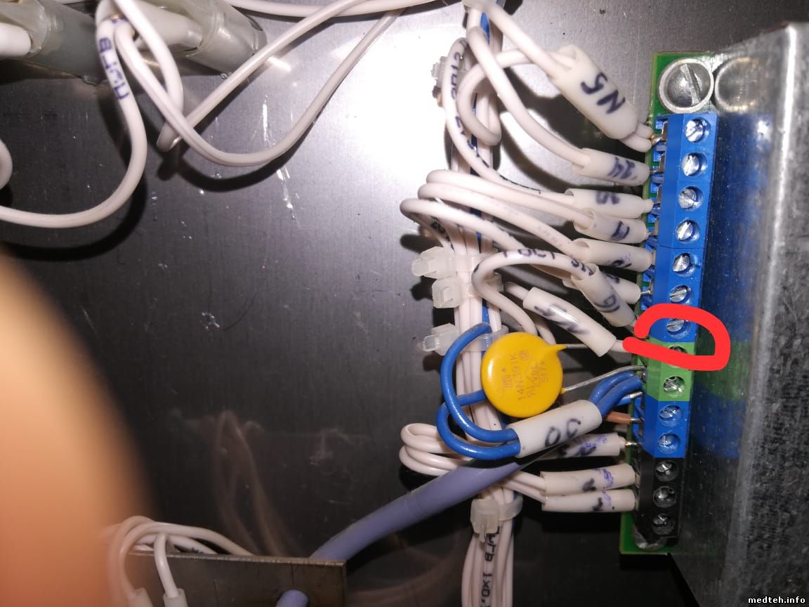

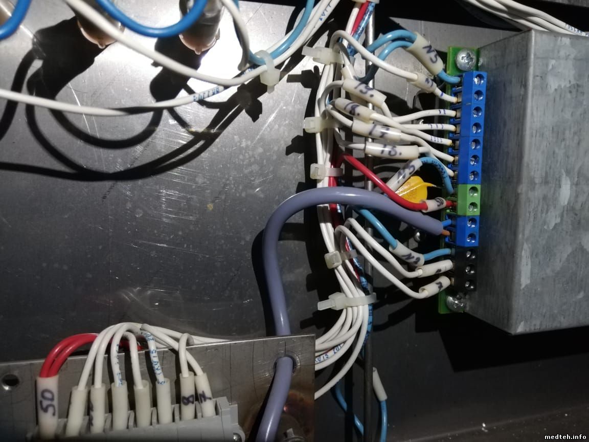

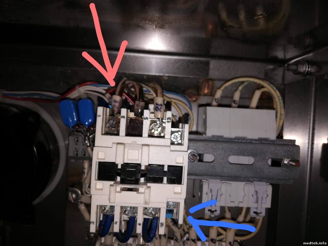

Здравствуйте. Стерилизатор ГК-100 СЗМО Был заменен пускатель магнитный ПМ2-025 100 УХЛ4 (на схеме КМ1.1) т.к. былы подгоревшие контакты 1,3. После замены при нагреве парогенератора начинает трещать эл.маг. катушка пока не до коснёшься пластиковой траверсы (верхнего подвижного сердечника). Кто сталкивался с такой проблемой подскажите как это лечить?
Дата: Вторник, 08.Июн.2021, 08:49 | Сообщение # 112
Калуга
Питание катушки 220В. Управляется Блоком БУС-5К. На фото Красный провод №50 фазный приходит с верху на эл. пускатель сверху, ноль с низу (стрелкой синей отметил). Бывает отработает без каких-либо проблем. Есть видео как пускатель трещит, могу выслать на почту. На форум видео не прикрепляется (формат файла не тот). . Vasily85 редактированием добавил в своё сообщение 113 новую информацию - 2-а фото:

Что значит: "начинает трещать"? Работает как автомат тов. Калашникова? Включит/выключит и т. д.? И что значит: "пока не до коснёшься"? Прижмёшь? Старый так себя не вёл. Проверить правильно или нет подсоединили провода. Если не сфоткали перед заменой, тогда по схеме. Или он просто "звенит" во включенном состоянии? И легкое прижатие устраняет звон? Тогда просто попалась некачественная сборка. Можно попытаться ослабить винты крепления верхней части, аккуратно подвигать её во включенном состоянии, может займёт более удачное положение и перестанет звенеть. Если нет желания экспериментировать, заменить на другой брэнд.

Судя по видео, не хватает ему напруги втянуть сердечник. Можно проверить напряжение на катушке. Если меньше чем 220в., косяк в подключении. Если в норме, проблема в пускателе. Может у него катушка на 380....
Туплю немного. Подзабыл о каком стерилизаторе идет речь. Глянул схему. Похоже, пускателем управляет БУС-5., и никаких блок-контактов... Может все таки косячный пускатель попался.
Электромагнитным пускателем управляет блок Бус-5К. От него отходит провод №16 в 7-клеме (нагрев) и подходит к эл. пускателю снизу (см. предыдущее фото пускателя). Провод №16 на него приходит ноль с блоку управления после того как нажимаем пуск. Фаза постоянно приходит по синему проводу №50 (на пускателе с верху, см. предыдущее фото пускателя). В момент, когда подвижная часть сердечника в пускателе вибрировала, как видно на видео, я измерил напряжение между проводами №16 и № 50 - было 220В.
... значит, надобно ещё раз проверить, подать отдельно от любой розетки на катушку пускателя 220В, предварительно откинув провода №50 и №16. Существует вероятность дефекта в Бус-5К (схемы на эту модификацию не нашёл).
