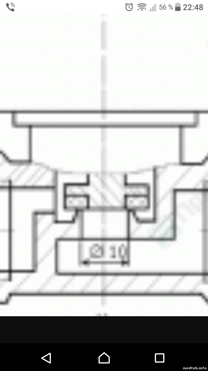

Добрый день, вышла из строя катушка клапана пар из камеры, автоклав сейчас далеко от меня, может ли кто то кто нибудь подсказать посадочный диаметр штока соленоида, необходимо подобрать импортный аналог.
black_furyДата: Понедельник, 24.Июн.2019, 16:51 | Сообщение # 74
У вас сообщений: 568
Но это не точно))
val0581Дата: Понедельник, 24.Июн.2019, 19:44 | Сообщение # 75
Краматорск
Спасибо, но это не совсем то, мне нужен диаметр штока на который одевается катушка.
black_furyДата: Понедельник, 24.Июн.2019, 20:49 | Сообщение # 76
Так понятней?)

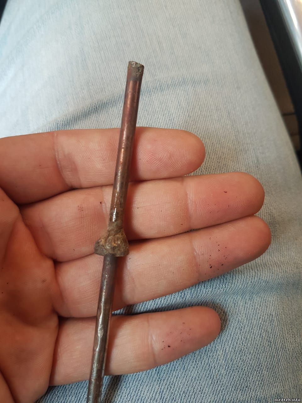

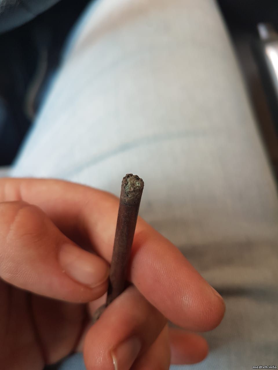

Добрый вечер! Кто нибудь сталкивался с такой проблемой, постоянно отгнивает датчик нижнего уровня воды, хватает на пару месяцев, будто перегорает как электрод, вода нормальная накипи нет!!!???
yblod5Дата: Пятница, 23.Авг.2019, 06:53 | Сообщение # 79
Сервис-инженер
... прилюбопытно, сфотайте "отгнивший", он из нержавейки?
Serega685Дата: Пятница, 23.Авг.2019, 20:35 | Сообщение # 80
Армавир
yblod5, из нержавейки
