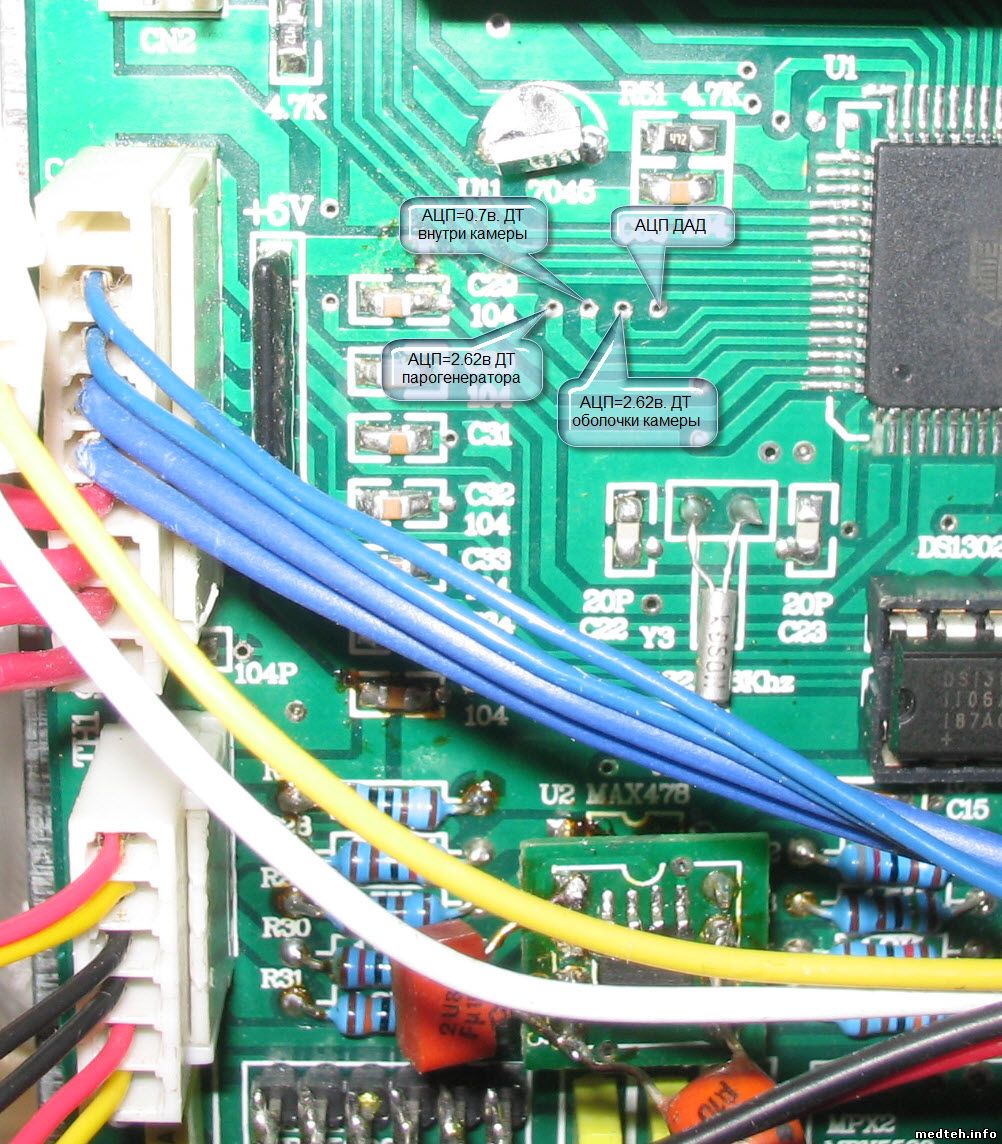

ЧиповщикДата: Понедельник, 07.Апр.2014, 02:10 | Сообщение # 133
конструктор-технолог
Йошкар-Ола
ну вот разругались что то...
Вообщем вот что выяснил методом исследования платы.
МастерБакуДата: Понедельник, 07.Апр.2014, 14:24 | Сообщение # 134
big, предложите оптимальное решение в данном вопросе,
Чиповщик, судя по пайкам производитель не совсем солидный , есть надежда что где-то холодная . но по продолжительности ремонт уже перешёл время допустимого , думаю владелец уже купил новый.
ЧиповщикДата: Понедельник, 07.Апр.2014, 19:54 | Сообщение # 135
Йошкар-Ола
МастерБаку, да не, там запасной стоит, совковый. Пайки да , было подозрение на непропаи, но подозрительные места прогреты уже. Ошибка Е1 актуальна.
Цитата Чиповщик ()
По плате выяснил, что термопара с парогенератора идёт напрямую на проц,
Так напрямую или через АЦП ?

ЧиповщикДата: Вторник, 08.Апр.2014, 17:46 | Сообщение # 137
Йошкар-Ола
big, на оболочке камеры и в парогенераторе одинаковые. ДТ внутри камеры другой.
Смущает вот что , на 2х датчиках при включении 2.6в. , а ДТ внутри камеры имеет напряжение 0.7в..
Не мог бы никто померить напряжение на датчиках , которое уже на проц идёт при включении автоклавы?

bigДата: Вторник, 08.Апр.2014, 22:46 | Сообщение # 139
У вас сообщений: 1155
Так у этих датчиков и назначение разное. Первые два предохраняют от перегрева во время фазы "Сушка".
Третий же мониторит камеру во всех режимах. К нему и требования по точности особые.

мониторит
, он ведь датчик - чем же он отключать будет ?
Сообщение отредактировал МастерБаку - Среда, 09.Апр.2014, 16:06

бред какой-то.
тут не школа, лень писать, в нете почитайте.
очередная пурга от бига.

Цитата Чиповщик ()
Сегодня попробовал одинаковое напряжение на всех датчиках температуры сделать, и включить, то же самое Е1.
Интересно , по каким признакам происходит диагностика этой неисправности? Может всё таки сброс программный какой то существует?
Это как программист напишет, по допустимым пределам на входе контроллера. Какой тип датчиков используется?
