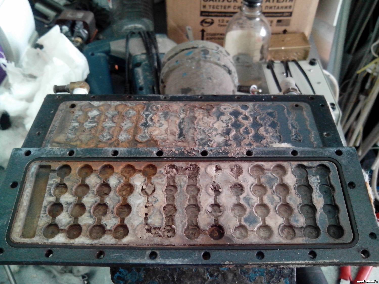

alsidzДата: Четверг, 25.Апр.2013, 21:54 | Сообщение # 81
Дзержинск
Возможно дело в прокладке парогенератора это у них болезнь.
МастерБакуДата: Четверг, 25.Апр.2013, 23:02 | Сообщение # 82
Когда парит парогенератор часто это не видно, т.к. пар уходит в теплоизоляцию.клапана и насос разобрали-собрали? Можно вынести парогенератор наружу и раскрыть теплоизоляцию там и терморегулятор найдëте .он под балоном ближе к здней стенке ,с тонкой мет. трубкой .
attacheДата: Пятница, 26.Апр.2013, 00:24 | Сообщение # 83
У вас сообщений: 301
Донецк-Москва

mutabor, судя по сообщениям, в этом настольном стерилизаторе парогенератор - это отдельная камера, из которой по шлангу через клапан пар подаётся в барабан. Верно ?
madmacДата: Пятница, 26.Апр.2013, 14:16 | Сообщение # 85
mutabor еще не худо проверить обратный клапан парогенератора и помпу подачи воды на него же. бывает, что не может передавить давление в камере из-за износа и вдуть воду в пароген.
Нет.
Между парогенератором и камерой только шланг.
Резервуар чистой воды-помпа-электроклапан-парогенератор (стянутые металлические пластины с лабиринтом) - камера.

bigДата: Пятница, 26.Апр.2013, 23:11 | Сообщение # 88
У вас сообщений: 1155
Тогда следующий вопрос. Парогенератор наполняется водой один раз, в начале цикла, или порционно в течении всего цикла ?

МастерБакуДата: Среда, 02.Апр.2014, 07:19 | Сообщение # 119
Цитата big ()
причина была в установке автоклава " не по уровню ". Вследствие чего задняя часть генератора " не получала воды ".
а какой автоклав ? обычно воду в парогенератор подаёт насос
ЧиповщикДата: Среда, 02.Апр.2014, 16:26 | Сообщение # 120
конструктор-технолог
Йошкар-Ола
заменил термопары, результат тот же.
По плате выяснил, что термопара с парогенератора идёт напрямую на проц, а термопара с автоклавы идёт через двухканальный операционник, при чём в автоклаве 2 датчика , один на оболочке, а другой внутри камеры, оба сигнала усиливаются операционником, с него выходы на проц.
Операционник живой , меняя напряжение на входах, на выходе тоже меняется.
Ошибка текущая Е1 продолжает моргать.
