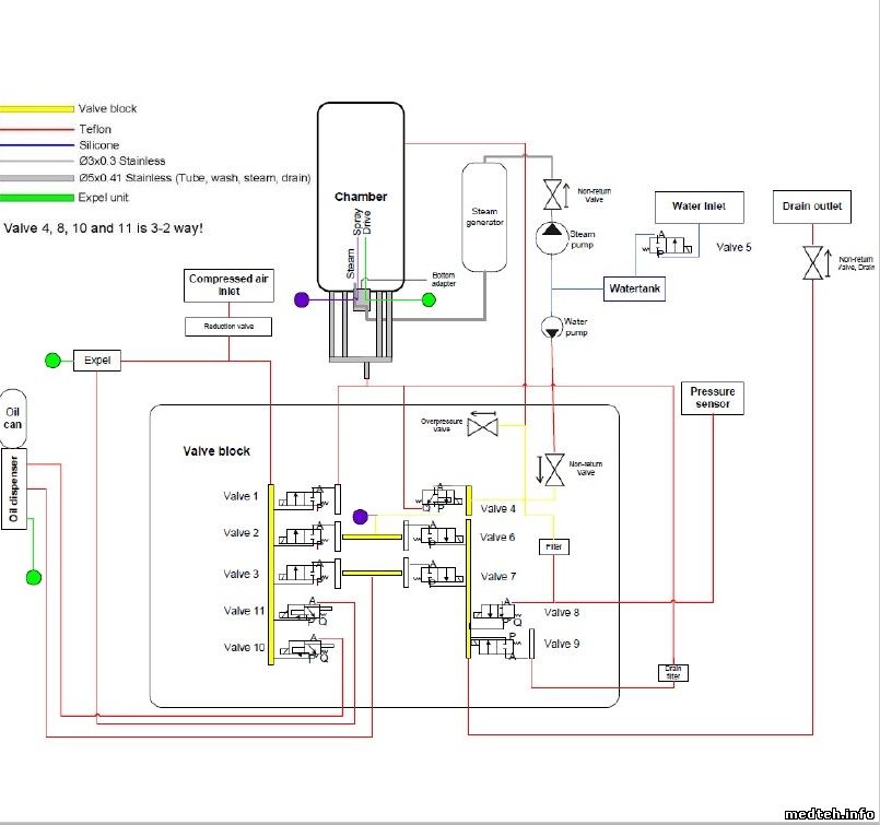

Из трубки сброса в нужное время не травит. После включения нагрев до готовности, минут за 5-8.
Хотелось бы понять, где клапана 6, 7, 8, 9. Они на блоке так же как и на схеме, нет ли схемы-фото с номерами.
madmacДата: Четверг, 28.Апр.2016, 23:52 | Сообщение # 13
starmehh, можно зайти в настройки пункт “Ambient Sensitivity” и поднять цифирьку, по умолчанию установлено 1, поставить 2 или 3. Если не сработает, см. клапана, помпу парогенератора, сам парогенератор.
Клапана без схемы смотреть муторно (но она есть blush ), помпа должна качать хорошей струёй, парогенератор легко проверяется только на чистоту канала воды шприцем.

madmac, за схему огромное спасибо.
Адаптацию к окружающей среде делал, не помогло. Клапанов 11, пятый на входе воды.
Надо смотреть клапана.
madmacДата: Понедельник, 02.Май.2016, 15:49 | Сообщение # 17
Цитата starmehh ()
пятый на входе воды
Он, скорее всего, и не используется.
На схеме (внизу) клапана расположены не географически, а функционально, по каналам.
Может быть по 75-ой ошибке:
- клапан 7 - разбухает резинка на плунжере. Менять или канцелярским ножом срезать 0,3 мм;
- клапан 6, 8, 9 - там только замена. 8, кроме того, ещё и перепускной, сброс давления и отвод на датчик давления;
- проверить парогенератор на проходимость шприцем. Усилие должно быть немногим больше, чем просто воду из шприца выдавливать. некоторые пытаются промывать лимонной кислотой. Иногда удачно;
- проверить помпу парогенератора - должна идти хорошая такая струя, примерно на полметра плюется;
- проверить обратный клапан помпы - латунная хрень на выходе помпы.
Хорошо бы ещё дядьку с ноутом и сервисной программой подключить к аппарату на посмотреть режимы ...
Свяжись со Смайлом в Москве, у них есть Андрис Кронберг с европаспортом.
Сообщение отредактировал madmac - Понедельник, 02.Май.2016, 15:50
