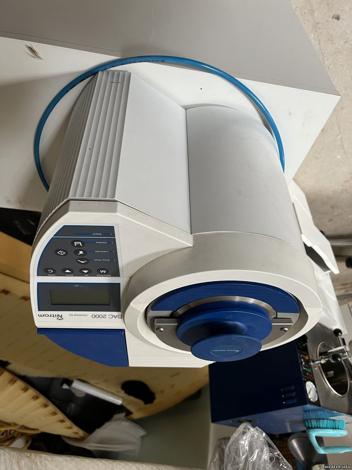

linkДата: Вторник, 05.Апр.2022, 15:55 | Сообщение # 62
Предложили купить данный паровой стерилизатор. Но он ещё называется Nitram (?!), а не Sirona. 2010 г. выпуска.
Когда работал последний раз не известно, но на бутылке с маслом написано использовать до 2017 г.
Промыл резервуар для воды, залил дистиллированную. Включил, подождал прогрев камеры. Выскочила ошибка "72".
Можно ли поднять крышку стерилизатора не подключая компрессор.
Внешне грязноватый, внутри в меру пыльный.
И, стоит ли вообще связываться с таким старым аппаратом.
К сведению: DAC UNIVERSAL. Инструкция по эксплуатации от компании Sirona Dental A/S.
инженер link, "Sirona" - всего лишь торговый бренд немецкой компании производителя, а не наименование оборудования, в данном случае парового стерилизатора!
