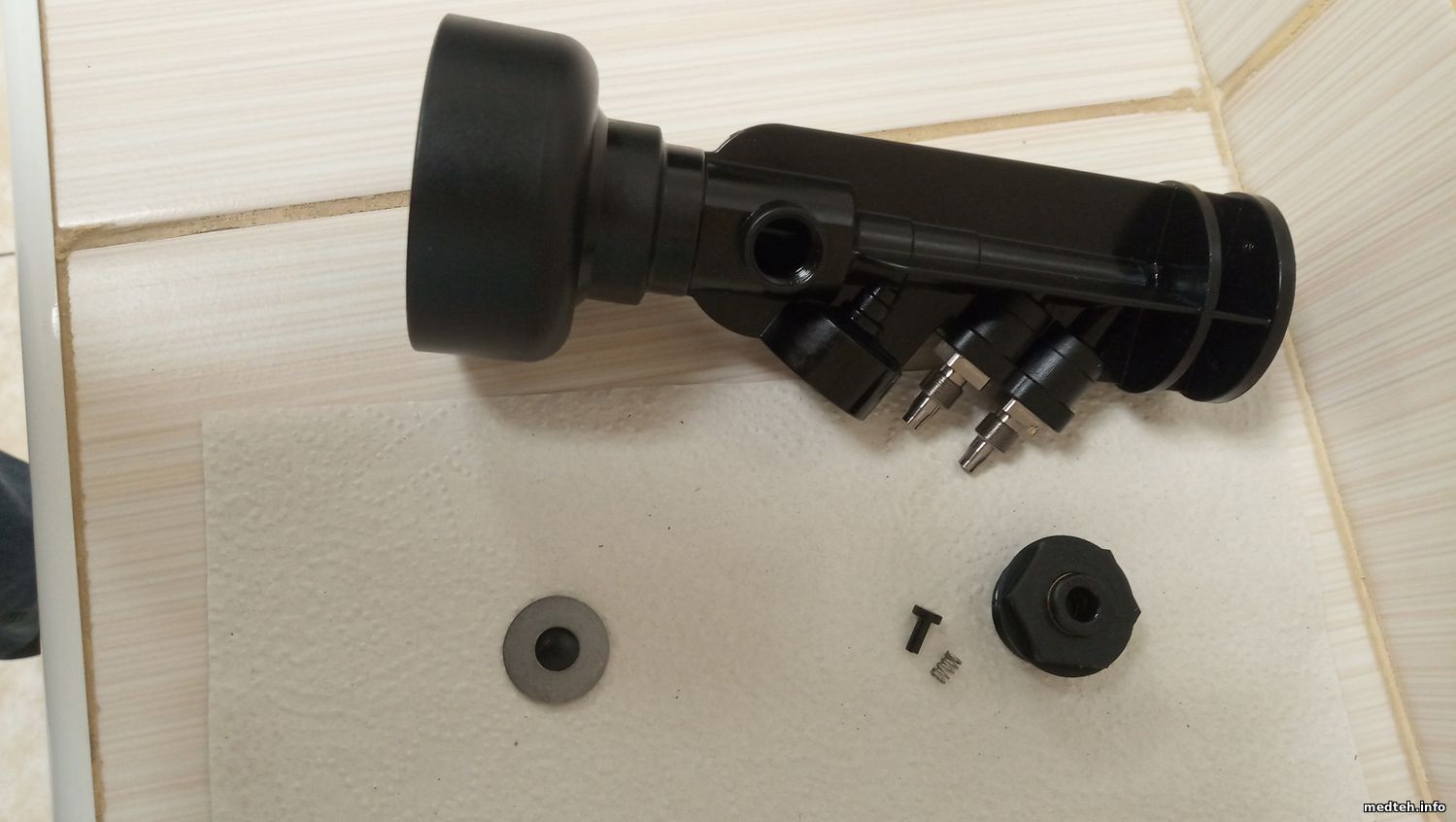

Есть стерилизатор паровой DAC Universal 2016 г. Перестало подаваться масло.
Разобрал, оказалось сломан клапан (фото во вложении) на стойке держателя баллона с маслом.
Где можно найти запчасть, или может кто-то как-то по другому исхитрился?

Ivan_23Дата: Пятница, 25.Окт.2024, 11:35 | Сообщение # 96
На фото не видно что сломано. Сфотографируйте дефект крупнее.
ovgДата: Пятница, 25.Окт.2024, 13:16 | Сообщение # 97
У вас сообщений: 77
Тюмень
Судя по всему, выделенный шток должен быть длиннее, при механическом нажатии клапан не открывается, видимо, часть его осталась в отверстии.
Крупнее не сфотографировать, так как стерилизатор собран и работает пока без масла.
