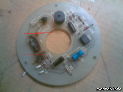

SOPELMANДата: Среда, 08.Фев.2012, 13:57 | Сообщение # 8
наладчик

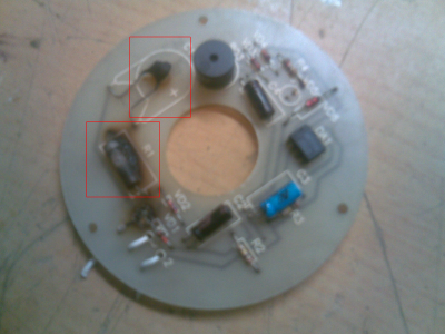

Ребят, подсобите с определением номиналов С1 и R1 на плате контроля уровня раствора.
Фото прилагаю:
kris1956Дата: Понедельник, 09.Июл.2012, 16:28 | Сообщение # 9
У вас сообщений: 65
Великие луки
Резистор R1 - 470 ом, С1 - 1000 пф (маркировка 1n0) высоковольтный. Только что открутил плату и посмотрел yes

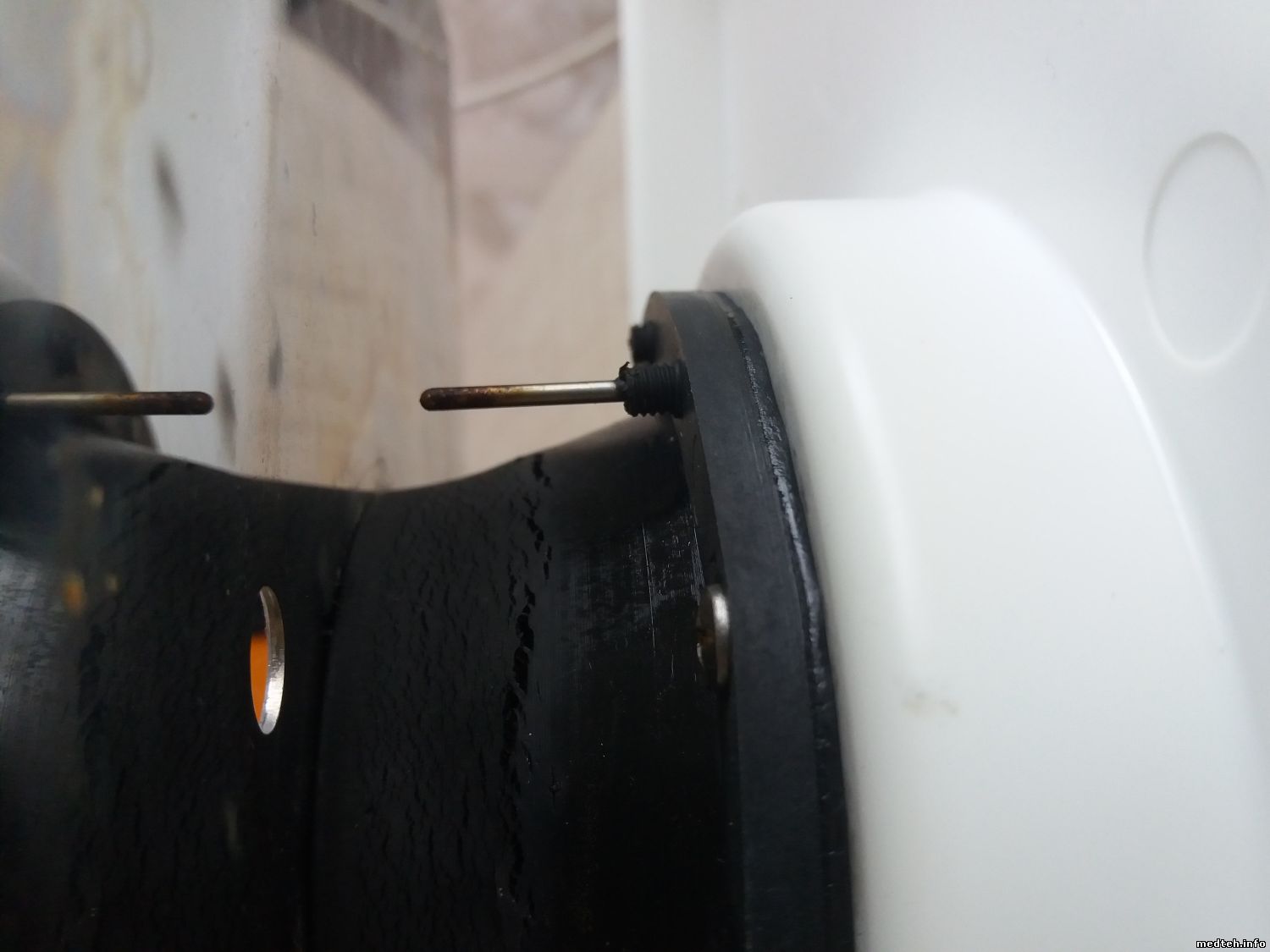

Пришли два аппарата с лопнувшей резинкой у излучателя ...
Разобрал, гайка излучателя прикипела в хлам. Извращались по всякому, не трогается с места, хоть лопни ...
Кто, как раскручивает излучатель?

MatroskinДата: Понедельник, 17.Июн.2019, 08:44 | Сообщение # 20
Гайка откручивается ударом по ключу.

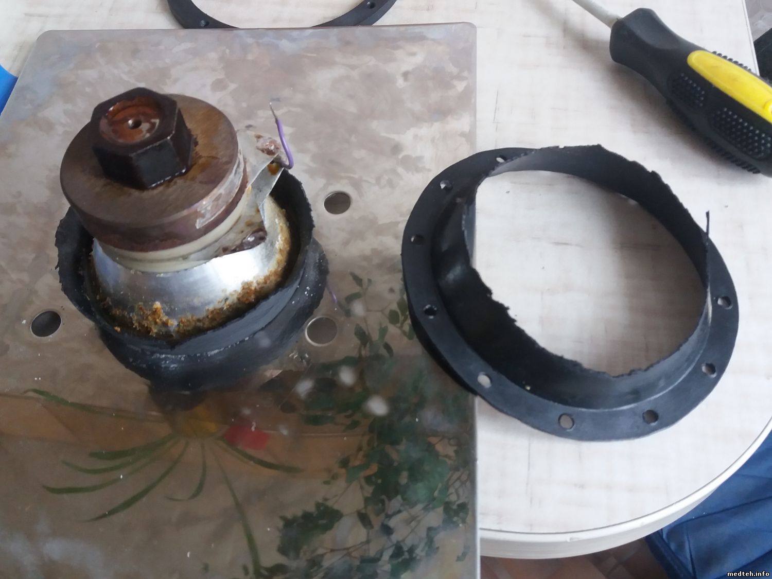

Попал в ремонт данный агрегат 2006 г/в. Просмотрев темы по данным мойкам, не нашёл ответ на свой вопрос.
По-русски этот аппарат называется УЗО 10-01, но на шильдике именно так, как в названии темы, и усё на англицком. Может экспортное исполнение biggrin . (Да нет - подобострастие перед всем западным и неуважение своего русского ...)
Хотя по его возрасту, грех жаловаться, что мало поработал. Больничка в "медвежем углу", может и мало.
Теперь к сути: требуется снять пластину излучателя, чтоб продолжить ремонт, а у меня это не выходит, ключ уже сделал по размерам крепёжного винта, чтоб через упор и двумя руками, но винтик не поддался - вот и задумался я. А может резьба левая?
Через молоток пока не хочу, внутри всё-таки керамика yes
Бывалые, у кого получилось, направьте на путь истинный ... drinks

Излучатель разобрался без проблем. Еле отмыл от бяки. Жду резинку и буду собирать. Что-то в архиве 02999__10-01___.rar нет схемы, видимо, по дороге выпала.
Соберу, настрою, отпишусь ...

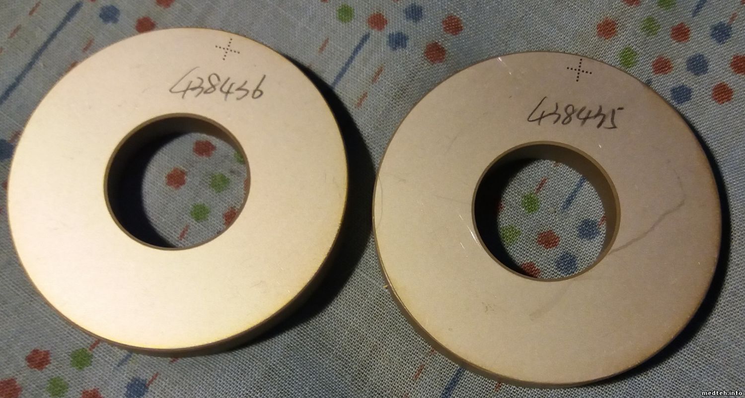

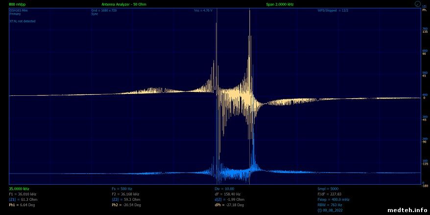

Транзисторы стоят STP9NK50Z. Излучатели залили, прошило выгорела втулка изоляционная и треснул один излучатель.
Купили тут - https://aliexpress.ru/item....fVv01xi
Измерения сделал, они на 36 килогерц. Кто ставил такие - работают ли? ...
Сообщение отредактировал RA9FUE - Пятница, 09.Сен.2022, 04:19

Аппарат разбирали? Смотрели, транзисторы прозванивали?
"Нет сигнализации наличия контакта рабочей части УЗ-излучателя с раствором "
Его и не будет, т.к. не подается УЗ сигнал на излучатель. Плата сигнализации контакта с раствором находится на излучателе и и запитывается от УЗ сигнала через гасящий конденсатор.
Причина тому обычно пробитые полевики, которые могут за собой еще чего-нибудь утянуть на тот свет.
Разберите так же излучатель, бывает, что рвется резинка и плата сигнализации с излучателем становятся утопленниками.
Так же не забудьте, что сигнал от силовой платы прежде чем попасть на излучатель проходит через плату индикации (2 резистора и светодиод) - они наверняка тоже умерли.
И еще... Бывают разные модификации - с 2 полевиками и 4. Если с 4-мя - то вам не очень повезло, с этой моделью гемора больше.
