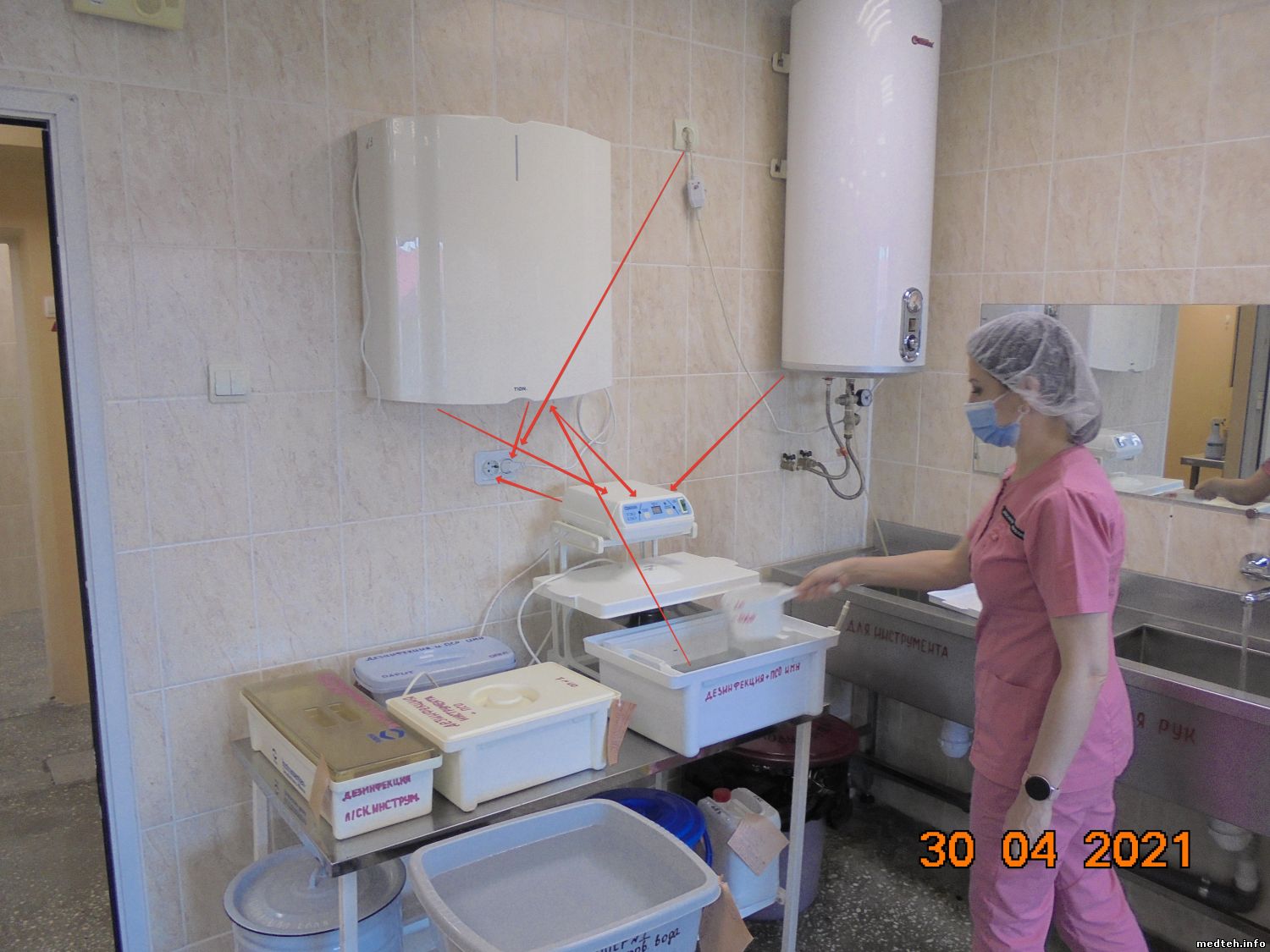

У меня тут вообще "рак мозга". Я "нарисовал" техзаключение для завода, из которого видна суть проблемы. Пока не отправлял. Прошу коллег поделиться соображениями. Может подредактировать суть.
Вот оно:
(Буду пояснять не совсем техническим, но вполне понятным коллегам языком) Из претензии владельца: «не включается обработка при нажатии кнопки «Пуск».
В результате обследования установлено и выявлено следующее:
В сервисе прибор вначале работал исправно целый день. Затем после многократного пуска обработки проявилась неисправность!
Она появлялась бессистемно и пропадала при попытке сделать прибором измерение параметров элементов схемы в обвязке микросхемы оптопары.
После пропайки сомнительных контактов этого участка схемы, при многократном прогоне циклов обработки в течении нескольких часов прерывания работы не было. Было принято решение вернуть владельцу.
Спустя несколько дней на месте эксплуатации прибора неисправность повторилась.
В сервисе была произведена замена оптопары и многократные (около 40 повторных циклов обработки) проверки работы прибора (4-е дня с утра до вечера, с перерывами и без, на различных установках таймера, с отстукиванием, перегибанием внутренних плат и бросанием с полуметровой высоты об пол во время работы.
На этот период, у владельца, на рабочем месте той установки УЗО, которая ремонтировалась в сервисе, успешно работала запасная точь такая же установка УЗО.
В сервисе проклятое УЗО РАБОТАЛО БЕЗУПРЕЧНО! Опять принято было решение вернуть его владельцу. И вот буквально, на второй день жалоба от медсестры, что происходят произвольно остановки цикла обработки.
Опять установка находится в сервисе и опять же «пытаем» её по всем параметрам, что указаны в паспорте, а также по сервисной заводской ремонтной документации.
К сожалению, нет возможности эмулировать и проверить на электромагнитную совместимость, качественную фильтрацию от всякого рода сетевых помех, климатические условия. А остальное всё идеально!
Что это? Человеческий фактор? Случайные совпадения?
Договорились в больнице на месте разобраться после праздников. Если опять повторятся артефакты, то с соответствующим описанием отправим к вам на замену по гарантии, чтоб не слать туда-сюда, как это иногда происходит с аппаратурой со скрытым неопределённым дефектом. Прибор в приличном виде за исключением мелких «коцак» на стяжном винте пластины излучателя. Это моё НоуХау, я так снимаю «клин», когда долго не работал и закис (отсутствуют УЗ колебания). Всегда помогает, ну, по крайней мере я штук 30=ть оживил таким способом (и весь ремонт за 10 сек.)!
Особенно "УБЕДИТЕЛЕН" факт "бросания с полуметровой высоты об пол во время работы" ... После такого факта о приёме претензии не может быть и речи ... Остаётся надеяться на то, что Вы это понимаете ...
Решил до праздников сегодня на месте проверить.
Как и ожидал - всё прекрасно работает. Но пятой точкой чую опять вернут. Уж сильно меня раздражают ТИОН, включенный в ту же розетку и водонагреватель в этом заколдованном уголке.

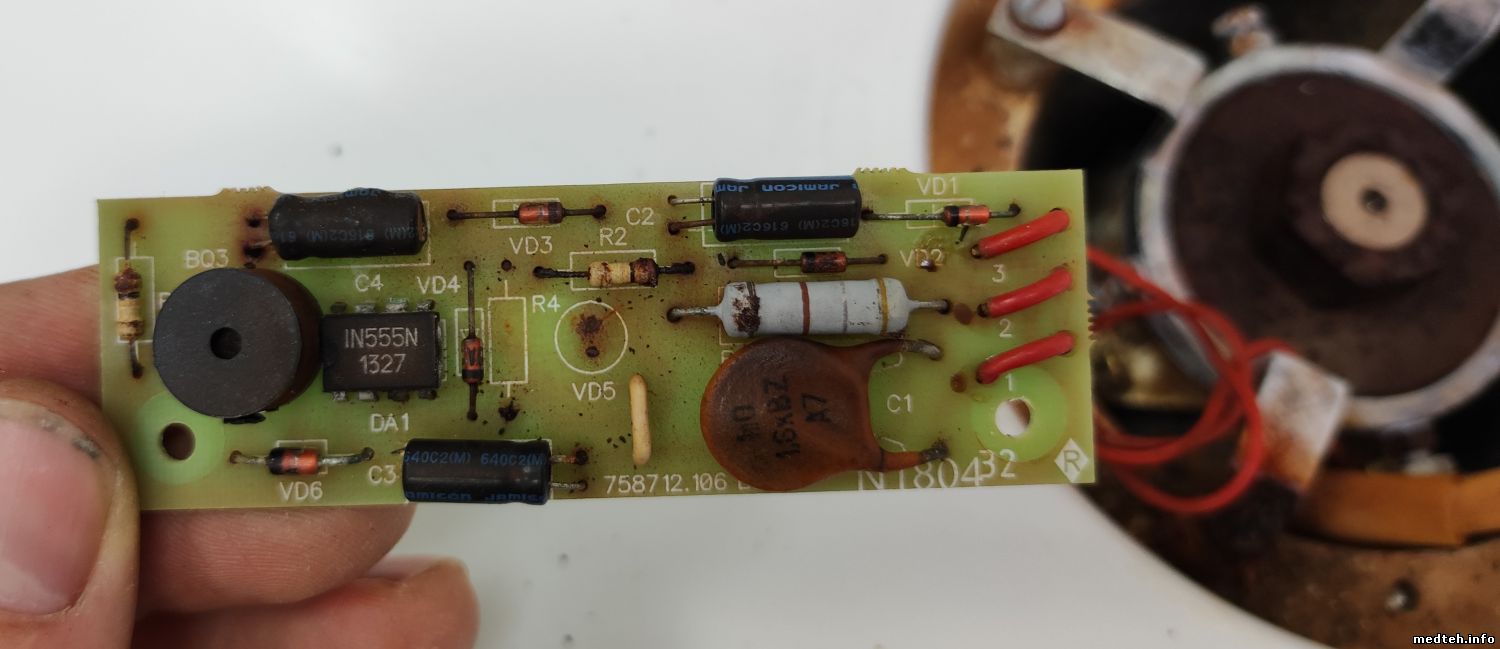

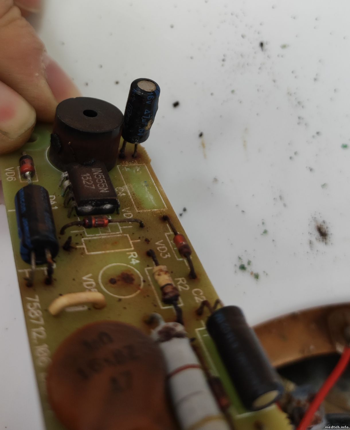

Перестал работать излучатель на установке УЗО 10-01-"Медэл". Индикация (зел. диод) не горит. При этом само устройство включается и реагирует на нажатие кнопки "обработка".
Вскрыл, открутил плату и увидел следующее:
1. Нет светодиода VD5;
2. Нет резистора R4;
3. Вздулся конденсатор C4.
Лак с дорожек отлетел, но дорожки целые.
Может ли повлиять на работу (неработу) отсутствие этих элементов?
Заработает ли, если их восстановить?
Схему этой платы не нашёл.
И швец и жнец...
Сообщение отредактировал aadriver - Понедельник, 30.Янв.2023, 10:03
yblod5Дата: Понедельник, 30.Янв.2023, 13:35 | Сообщение # 55
У вас сообщений: 791
Сервис-инженер
Цитата aadriver ()
Может ли повлиять на работу (неработу) отсутствие этих элементов? Заработает ли, если их восстановить?
Может. Отсоедини провода и проверь без платы. Её назначение сигнализация уровня воды и всё. А питается от пьезоизлучателя. Может коротить его.
