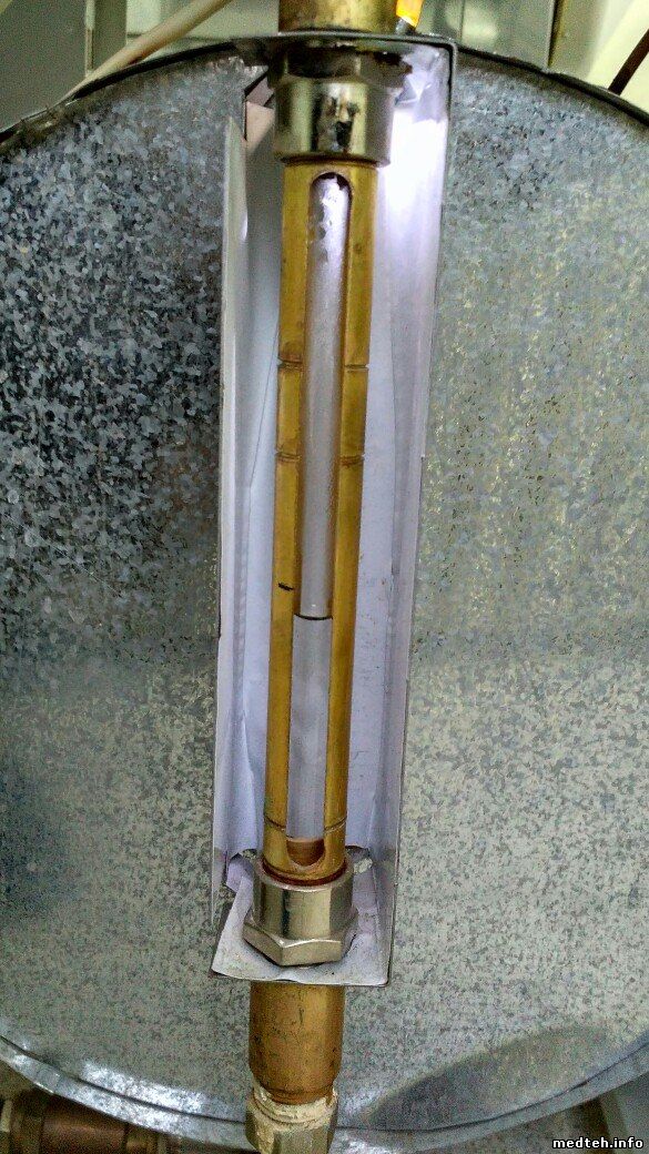

Имеется стерилизатор ГК-100-5 2011 г.в. ТЗМОИ .Проблема такая: доходит до стадии "СТЕРИЛИЗАЦИЯ", спустя минуту загорается индикация "НЕТ ВОДЫ" и начинается автоматическая доливка воды до верхней риски,соответственно падает температура и давление в парогенераторе,следовательно и в самой камере,отсюда ошибка Е00 -занижение температуры в камере. Как с этим бороться? unknown
Уровень воды,при котором включается заливка воды .
Что было замечено: очень глубокий вакуум (-1),расход воды большой,не хватает получается на 1 стерилизацию даже. Внешне все герметично,проверено не раз.
Что было сделано: заменены датчики уровня воды на новые,заменен клапан "СБРОСА ПАРА"( ранее парил),заменен треходовой клапан КЭН-3(ранее подтекал),сбрасывал настройки на заводские - не помогло.,менял предохранитель на плате парогенератора,т.к. после замены клапана "СБРОСА ПАРА" тот перегорел .Звонил на завод ,порекомендовали выкрутить немного датчик,чтобы поднять уровень воды- только это бесполезно оказалось.
Программа стерилизации 132градуса/20 мин изначально используемая как рабочая. После простоя в праздники, 1 раз запустился и все...больше ни в какую не хочет. Кто что посоветует?

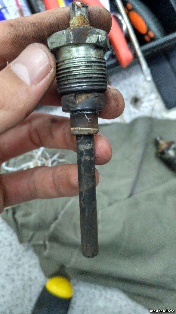

Проверить состояние датчика, состояние изолятора датчика. Сфотографируйте датчики.
arlan56Дата: Понедельник, 23.Янв.2017, 20:19 | Сообщение # 124
Инженер по обслуживанию медтехники
Anakonda2a, датчики заменил на абсолютно новые,после замены - проблема осталась.

Нужно смотреть. (фото). У меня на одном автоклаве датчики установлены так, что приходится наливать воды чуть больше верхней метки и тогда ошибка не появляется. Здесь главное чтобы в начале стерилизации не началась доливка.
arlan56Дата: Понедельник, 23.Янв.2017, 21:51 | Сообщение # 126
Anakonda2a, это фото старого , новые пластинчатые. Доливать вручную через воронку? Именно в начале стерилизации и доливает, отсюда и проблема. Как их установить,чтобы избавиться от этой ошибки?

Не, это пластинчатые старые. Может быть плохая сварка (где пластинка приварена к стержню). Если состояние изолятора такое-же как на фото может быть из-за него. Из-за грязного гнезда в которое вставляется датчик. Вы отметили уровень при котором начинается долив воды, а при этом уровне насколько погружен датчик в воду? Произошла ошибка, выключили автоклав, отключили датчик и прозвонили мегомметром на корпус - сколько будет? Наводки тоже могут быть (сообщение выше), хотя я с этим не сталкивался.
Кстати для пробы можно пару раз и через воронку залить, НО ТОЛЬКО В ХОЛОДНЫЙ КОТЕЛ!!!

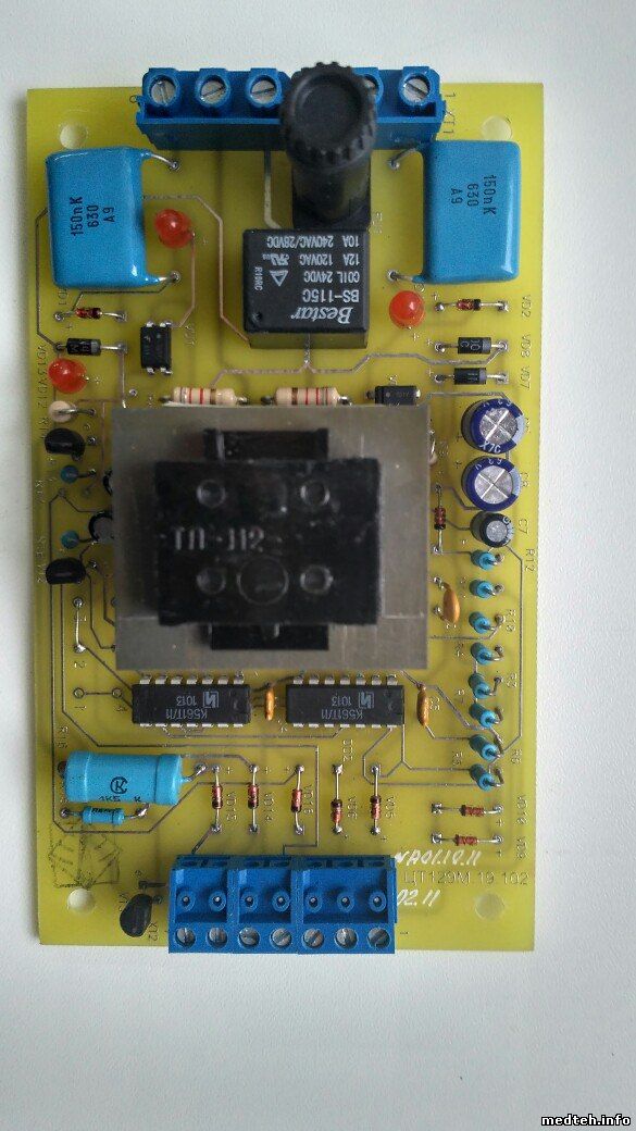

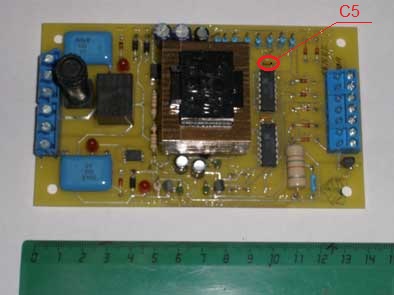

ek16, конденсатора с маркировкой С5 нет на плате парогенератора, есть С6,С7,С8,С9,С10...какой из них? и какой отвечает за шунтирование обмотки пускателя?

arlan56,
1. C5 на плате рядом с DD2 (см.рис.)
2. шунтирующий конденсатор на клеммах катушки контактора
Александр

ek16, упс ... есть такой, не заметил ... blush Благодарю за подсказку, всё проверю и попробую поставить ёмкость на 1 мкф параллельно к С5, а вольтаж конденсатора какой?

8.2. Наполните парогенератор водой до верхней отметки водоуказательной колонки, закройте вентили 3 (5) и 3 (3). bye2

Всем привет, подскажите номинал C10, FU2 по этой схеме
Сообщение отредактировал SeregkaS - Пятница, 09.Авг.2019, 17:39
ek16Дата: Вторник, 13.Авг.2019, 18:11 | Сообщение # 156
У вас сообщений: 218
инженер-электрик
Тюмень
SeregkaS, FU2 - Multifuse MF-R030 0,3 A.
C10 - 1 мкФ

В стерилизаторе паровом ГК-100-5 при работе в автоматическом режиме в режиме "Сушка" - Ошибка Е09 - при открытии клапана сброса пара, гудит как турбина самолёта, частотой 50 Hz. Дорабатываем пультом сброс пара - гудит шумит потихоньку, сбрасывает после примерно 1,5 бар в камере. Сброс идёт нормально.
Кряхтя, достали из фильтра с сеткой перед клапаном сброса пара - куски ваты и шайбы ... Конденсатор может засориться? И как его проверить?
