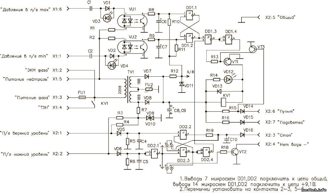

ek16Дата: Среда, 02.Ноя.2011, 19:58 | Сообщение # 41
У вас сообщений: 218
инженер-электрик
Тюмень
Схема ГК100-5
_-100-5_3__2010.pdf (482.6 Kb)
ZlatДата: Четверг, 03.Ноя.2011, 20:40 | Сообщение # 42
москва
Большое спасибо за схему.
У меня два автоклава ГК -100-5 с одинаковой проблемой заливки воды.
Один 2009г. выпуска со старой схемой управления ( не смог прикрепить файл), в нем я уменьшил R5 и R8 до 5КОм -к сожалению это не помогло.
Другой 2010 г. выпуска -схема управления, та что вы прислали . Вероятно нужно уменьшить R5 и R6 до 5Ком. Попробую.

Zlat, в новой схеме надо уменьшать резисторы R3, R4 они отвечают за чувствительность.

ПОПРАВКА: 1. цепь 85 нужно отключить от платы парогенератора и вместо нее установить перемычку на корпус,
2. отключить от контроллера или от платы ключей и заизолировать цепь 68 (сигнал включения ТЭН от контроллера - иначе он может мешать).

У меня противоположная проблема, поступление воды в парогенератор останавливается, не доходя верхнего датчика. Здесь можно увеличить сопротивление резисторов R5, R8 ?
ek16Дата: Понедельник, 09.Июл.2012, 21:01 | Сообщение # 50
инженер-электрик
Тюмень
Sazb, проверь не перепутаны ли провода нижнего и верхнего датчиков уровня
YRA46Дата: Вторник, 10.Июл.2012, 21:58 | Сообщение # 51
Стоматология, Стерилизация
г. Курск
Sazb, верхний датчик визуально осматривался? Возможно он почти сгнил и согнулся вниз....и второй вариант большое давление воды и как следствие она плескается в парогенераторе....решение поставить на клапан залива дроссельную шайбу
SazbДата: Среда, 11.Июл.2012, 16:35 | Сообщение # 52
Провода в соответствии со схемой. Верхний датчик в порядке, но покрывается слоем накипи за день. Давление воды не большой.
Может ли быть так, что через влажную накипь, проходить ток, что подаёт сигнал в схему. Ещё автоклав был смонтирован не очень ровно , то есть один угол аппарата визуально ниже - как раз тот угол на котором находятся датчики. С помощью регулируемых ножках я поднял этот угол выше других (чуть -чуть).

Sazb, в ГК-100-5 по окончании цикла, на этапе впуска воздуха в камеру должна выполняться подкачка до верхнего датчика уровня. Заправки хватает только на один цикл. Учитывая качество воды (датчик быстро покрывается накипью) - можно уменьшить сопротивление резисторов R5, R8 до 5-10 кОм. Утечки надо найти и устранить - в этом аппарате нет вакуумнасоса - если не будет герметичности, не будет и стерилизации, и белье не будет сухим. Впрочем и на форвакуумных стерилизаторах тоже. Проверить прокладку камеры, если есть трещины - лучше заменить, проверить мембраны клапанов ПАР В КАМЕРУ и СБРОС ПАРА, подтянуть соединения на трубках манометров, заглушках TT и VT. Проверить нет ли парения из клапана ВОЗДУХ В КАМЕРУ. Когда камера герметична, к качеству стерилизации и сушки претензий не будет.
SazbДата: Понедельник, 16.Июл.2012, 11:21 | Сообщение # 57
Quote (ek16)
Теперь понятно, получается что нет подкачки. Клапан рабочий Это что нарушения в программе?
ek16Дата: Понедельник, 16.Июл.2012, 18:19 | Сообщение # 58
инженер-электрик
Тюмень
Sazb, скорее всего программа ни при чем.
сигнал ВОЗДУХ плата парогенератора скорее всего получает и подает сигнал на подачу воды, но если изолятор верхнего датчика засорен или просто у него большая утечка, плата парогенератора воспринимает это как наличие воды выше верхнего датчика, и подкачка сразу выключается.
Нужно уменьшить чувствительность датчиков уровня и/или заменить датчики уровня новыми. Нижний датчик тоже стоит проверить, скорее всего с ним то же самое - можно и ТЭНы сжечь.

Sazb, и остальные форумчане - посыпаю голову пеплом - дал неверную информацию. В новом (с 2010г) ГК100-5 нет автоматической подкачки воды на этапе воздух, до 2010 это было. Для пополнения парогенератора по окончанию цикла в ГК-100-5 с 2010г. нужно нажимать СТОП. При отпускании СТОП выполняется подкачка воды до верхнего датчика уровня.

Чувствительность лечиться в плате парогенератора уменьшением R5, R8
nea
1.Чувствительность лечится путем чистки датчиков и внутренней поверхности парогенератора. yes
2. В случае перевода работы автоклава с водопроводной воды на дистиллят, имеет место подбор вышеуказанных резисторов.

А по поводу недоливов воды после цикла стерилизации - слабое место этих всех датчиков - иногда появляется проводимость между изолятором датчика и прижимной гайкой. Причем не важно на какой воде - дисцилят или водопроводная. Решение можеть быть достаточно простым - обильно обмотать ФУМом изолятор, в особенности место прижима гайкой дачика (ФУМ не жалеть). После чего обязательно проверить - доливает ли автоклав воду до нужного. Проверить надо потому, что пока вворачивали датчик с гайкой обратно - ФУМ мог повредиться сильно.
Цитата ek16 ()
Sazb, скорее всего программа ни при чём.
Нужно уменьшить чувствительность датчиков уровня и/или заменить датчики уровня новыми. Нижний датчик тоже стоит проверить, скорее всего, с ним тоже самое - можно и ТЭНы сжечь.
Проблема с датчиками возникает уже сразу при пуско-наладке парового стерилизатора или в ближайшие месяцы. Вода тут, в принципе, ни при чём. Плохая изоляция датчиков.

Sazb, ошибки "600" в ГК-100-5 нет, но есть ошибка "Е00" - температура меньше допуска.
Причиной может быть неисправность/обрыв цепей датчика температуры.
