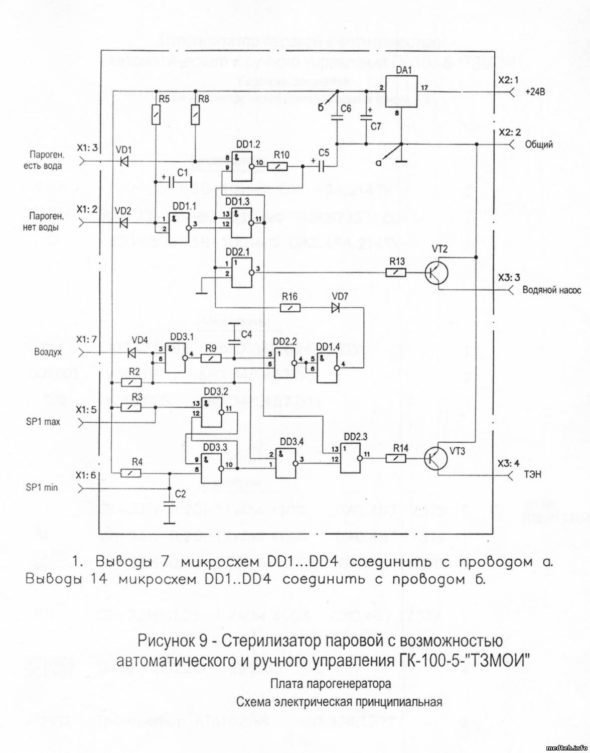

SazbДата: Среда, 27.Ноя.2013, 17:09 | Сообщение # 103
может есть у кого схема платы парогенератора, очень нужно
DimitriusДата: Среда, 27.Ноя.2013, 22:03 | Сообщение # 104
У вас сообщений: 410
Это что ли( 2 схемы )
-100-5.pdf (482.6 Kb) · 8963992.jpg (120.2 Kb)
Сообщение отредактировал Dimitrius - Среда, 27.Ноя.2013, 22:06

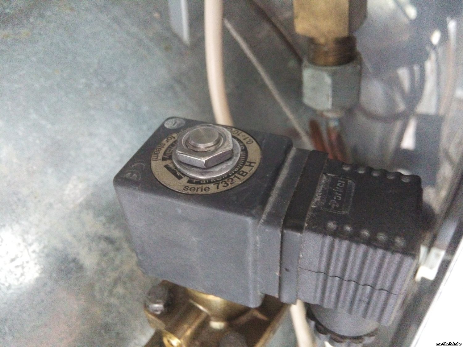

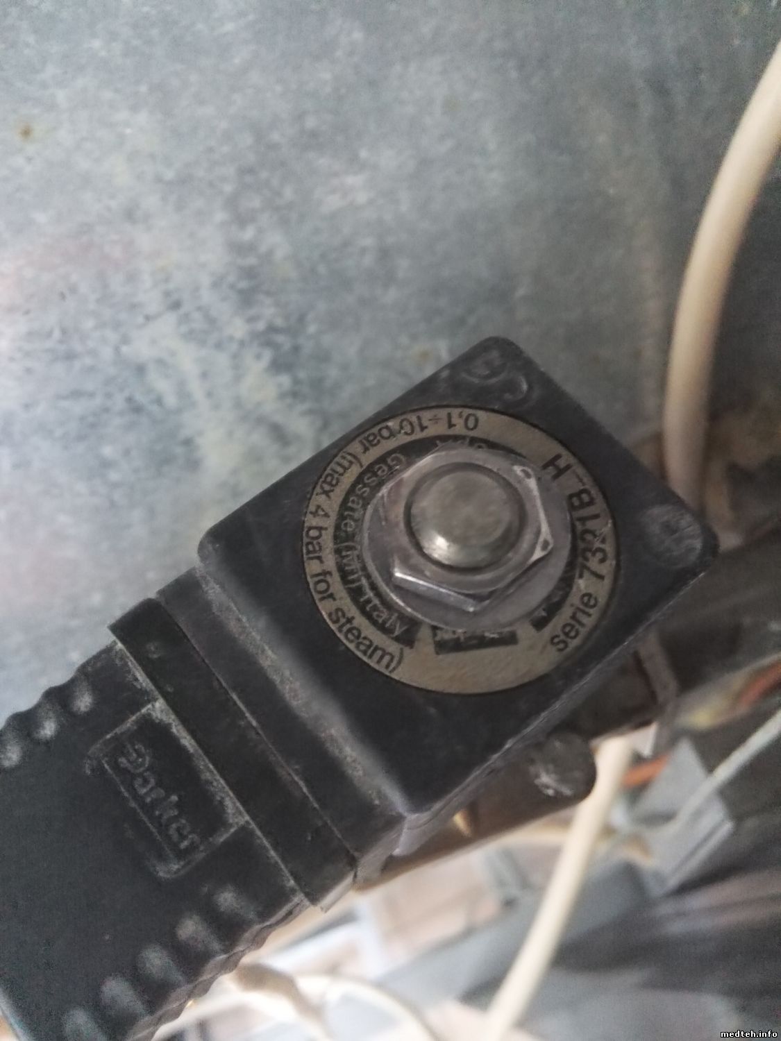

GarikДата: Среда, 20.Май.2015, 15:29 | Сообщение # 112
У вас сообщений: 79
День добрый, всем!
Полетел клапан подачи пара в камеру на ГК-100-5.
По виду он как клапан электромагнитный PM-133AH G1/2 D13
http://www.medrk.ru/shop....s=21088
или вот итальянский
http://www.medrk.ru/shop....s=22475
Клапан целиком менять не хочу, дороговато.
Проверил мембрану, она жесткая, старая, с трещиной.
Есть - мембрана EPDM 306.110 SP для клапана, от ГК-100-4 судя по виду и размеру должна подойти.
http://www.medrk.ru/shop....s=22492
Но катушка тоже гудит при работе страшно при и пар не спускает из камеры.
Хочу заменить и ее.
В той же фирме есть катушка ZB12 24 В DC, но написано что она для ГК-25
http://www.medrk.ru/shop....s=23443
Катушка ZB12 24 В DC для ГК-100-5 точно подходит? В ГК-100-5 как и в ГК-100-4 на эту катушку тоже приходит 24V?
Проверить, померить, возможности сейчас нет, сижу дома, болею.
Позвонило руководство, просило срочно запчасти на автоклав заказать.
Подскажите пожалуйста...

Garik, нужно знать год выпуска. До 2010 г. ГК-100-5 комплектовались клапанами на 24 В пост.ток, после 2010г. - 220 В 50Гц.По клапанам: Паркер прекратил выпуск РМ133 где то с 2007 года, их полные аналоги клапана серии 7321. Но катушки ZB12 (пост.ток) или ZB09 (перем.ток) на клапана 7321 не подходят, нужны катушки 481865. Только не в катушке причина, гудит клапан.
Александр
GarikДата: Пятница, 22.Май.2015, 00:18 | Сообщение # 114
У вас сообщений: 79
ek16, день добрый!
Узнать год выпуска ГК-100-5 не проблема, нашел фотки этого зверя, делал не очень давно, когда хозяйство принимал. Хозяйство в целом, конечно, "обнять и плакать". Там даже фотка этого клапана есть.
Судя по всем признакам этот ГК-100-5 точно 2010 год выпуска
Мембрану, так и так, буду менять. Старая с трещиной - на выброс.
Есть ли смысл менять клапан целиком?
Там ведь две части изнашивается, мембрана и катушка. Самая часто заменяемая часть - мембрана.
Она грубеет от температуры пара и трескается.
Катушку хочу заменить для надежности, ее уже давно никто не менял, с момента закупки автоклава, да и пока деньги выделили на это дело, надо купить, они на этом (на пару) клапане тоже часто летят, т.к. неблагоприятные условия работы - перегрев постоянный.
А самому клапану что будет? Там железяки. Изнашиваются долго.
По самому устройству клапана в сети нашел только это (см приложение файл pdf)
Но там, похоже, приведен в пример клапан от ГП-400-1
У нас такой тоже есть - и у него тоже замена мембраны и катушки на том же клапане (пар в камеру)
Только катушка гарантировано горелая - вся в коричневая и копоть над ним. Причем там почему-то стоит не родная ZB-02 а ZB-09 от ГК-25. Не знаю почему, другие ребята до меня ремонтом их занимались...
Так вот, сам клапан примерно 4800р стоит, даже не знаю есть ли смысл...
Если я ошибаюсь поправьте меня. Что изнашивается в клапане еще? Какая там начинка?
Что-то внутри штока еще есть? Сообщите, если можно.

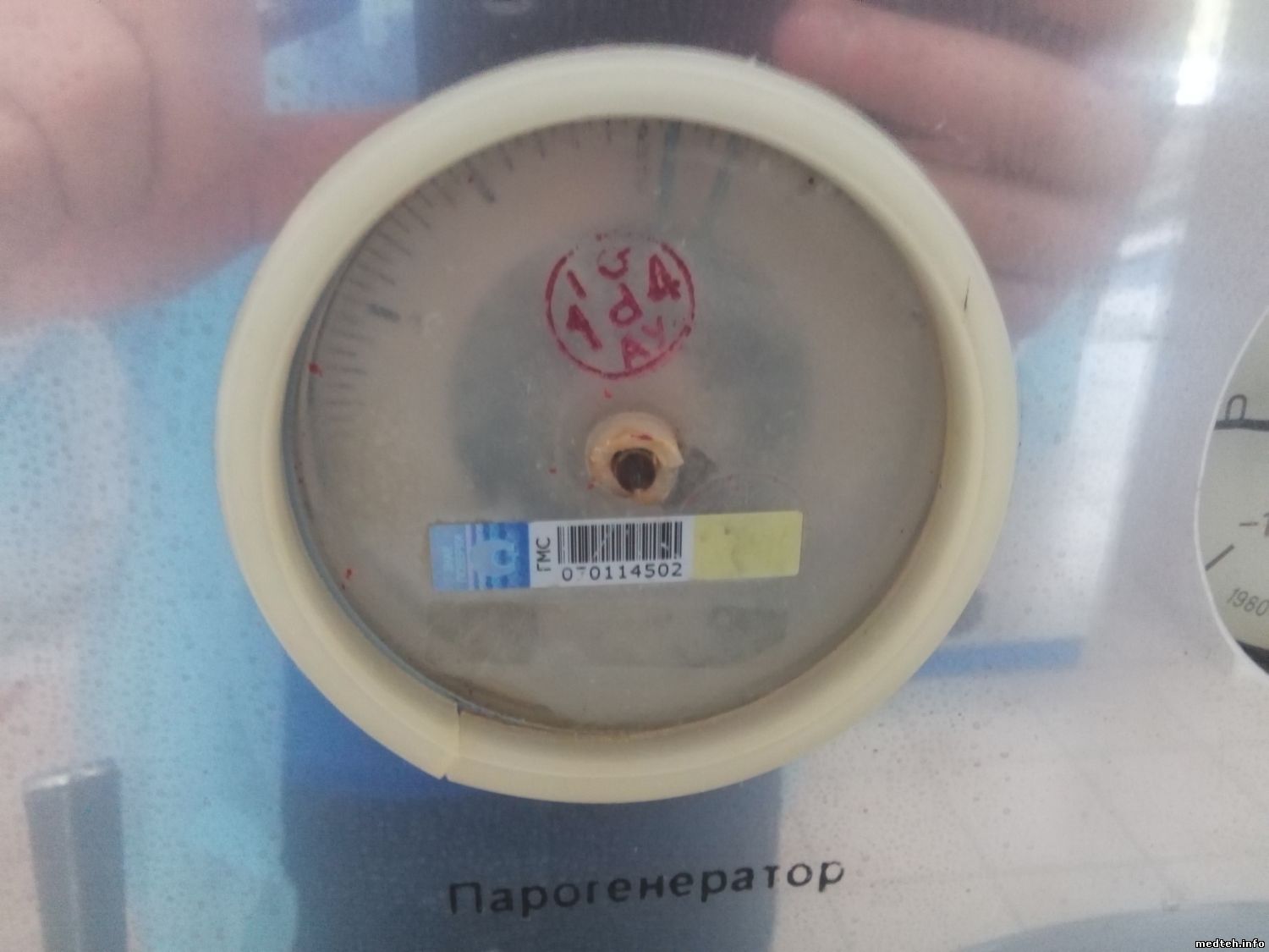

У этого ГК-100-5 еще и манометр электроконтактный давно накрылся, задолго до меня (см фото), менять надо, и автоматика не работает.
У ГП-400-1 вакуумный насос уже много лет как не работает. Плюс водоподготовки нет нигде. Последствия понятны. Вообщем дел там масса.
Но вот денег пока дали только на починку этого клапана. Экономят.
Такие вот дела.
9197208.jpg (95.9 Kb) · 3099625.jpg (112.7 Kb) · tech_Parker_rus.pdf (852.7 Kb) · 2749563.jpg (82.4 Kb)
Drive shanti. Om.
GarikДата: Пятница, 22.Май.2015, 00:28 | Сообщение # 115
У вас сообщений: 79
Вот еще, на всякий случай, фото этого клапана под другим углом.
Сам клапан не только гудит, но и пар не спускает.
Т.е. давление худо-бедно набирается если не гнать больше 2 - 2,5
До 2-х догнали - пар в камеру, до 2-х догнали - пар в камеру... Клапан при этом уже гудит, но терпимо.
Так пар в ручную в несколько приемов отправляют в камеру, а потом все, привет)
Обратно из камеры пар не выходит, клапан при этом гудит страшно.
До этого все было так же, но пар можно было из камеры спустить...
Drive shanti. Om.
