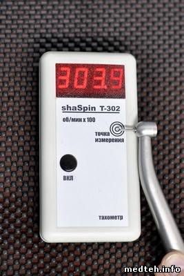

Естесственно!!!!! Я люблю аргументированный спор. После моего ремонта наконечники выдают заводские характеристики!!!! Парируй!!! mail1

сам убедись при помощи измерителя оборотов и шумомера ( думаю на смарт с андроидом уже заработал ?! )

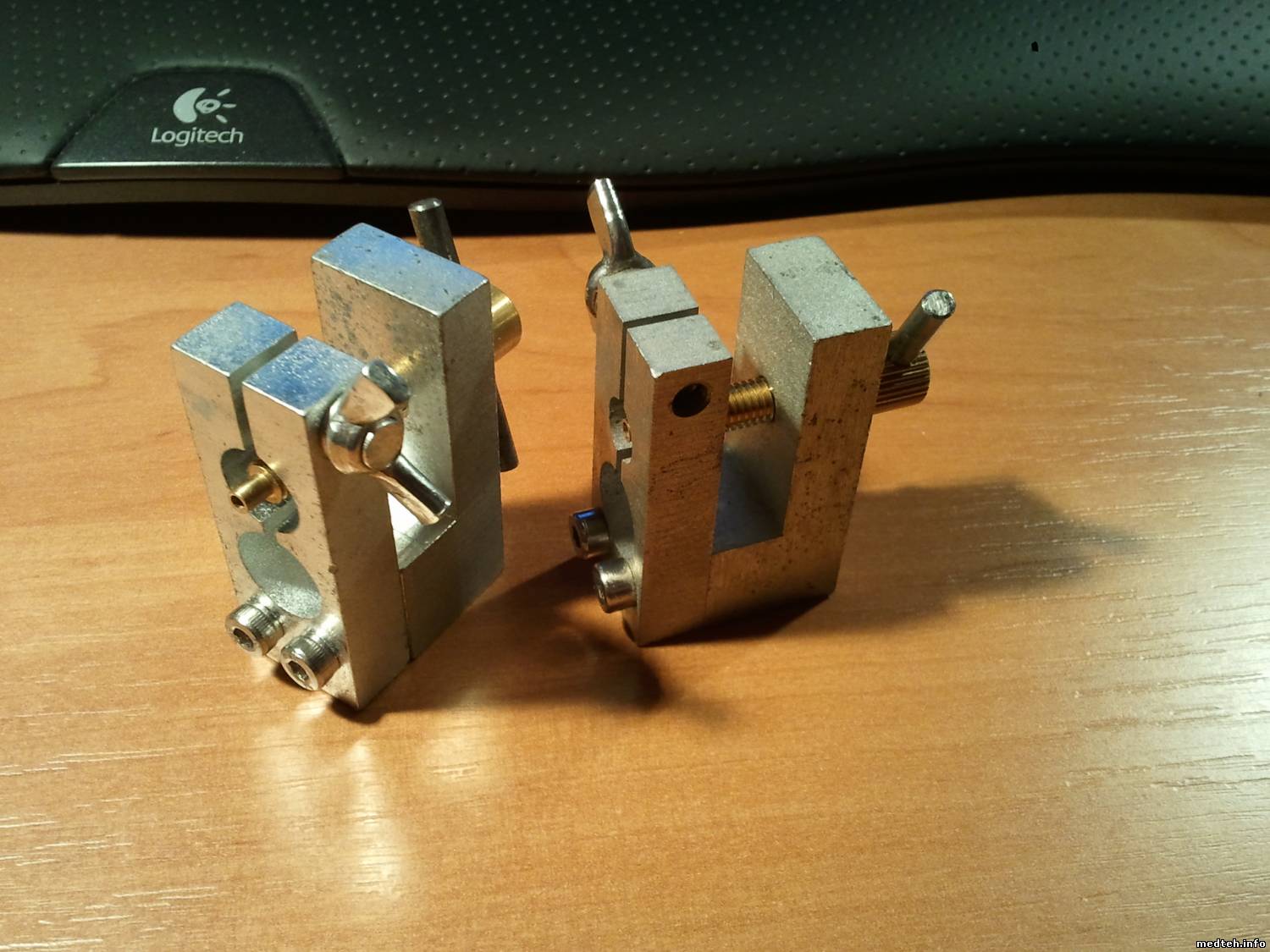

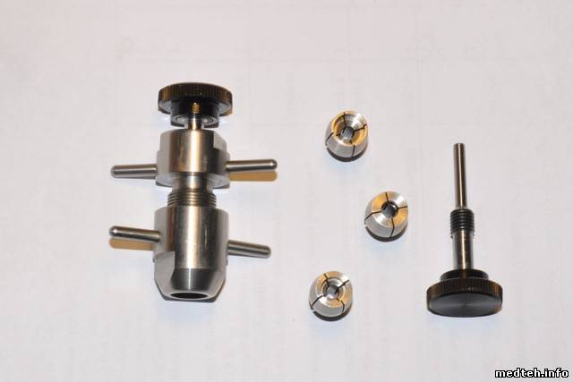

МастерБакуДата: Пятница, 04.Окт.2013, 22:15 | Сообщение # 316
Цитата (Rebus)
Сам сделал что?
приспособу на фото.

Цитата (МастерБаку)
приспособу на фото.
Нет, заказал у товарищей из Поднебесной. Там дешевле, чем самому...
Цитата (МастерБаку)
а как вы собираетесь кожух снимать? такие
Молча... иногда правда разговариваю сам с собой, но это редко...
Там на фото вверху 2 приспособы, у них разный диаметр (одна для малых канистр, другая для больших).
МастерБакуДата: Пятница, 04.Окт.2013, 22:26 | Сообщение # 318
good biggrin
shok а я думал они для снятия подшипников .
RebusДата: Пятница, 04.Окт.2013, 22:28 | Сообщение # 319
У вас сообщений: 122
Хм... Никогда об этом не думал... Наверно как-то можно если зажимать вешнюю обойму и выталкивать.
МастерБакуДата: Пятница, 04.Окт.2013, 22:33 | Сообщение # 320
вал с крыльчаткой.
