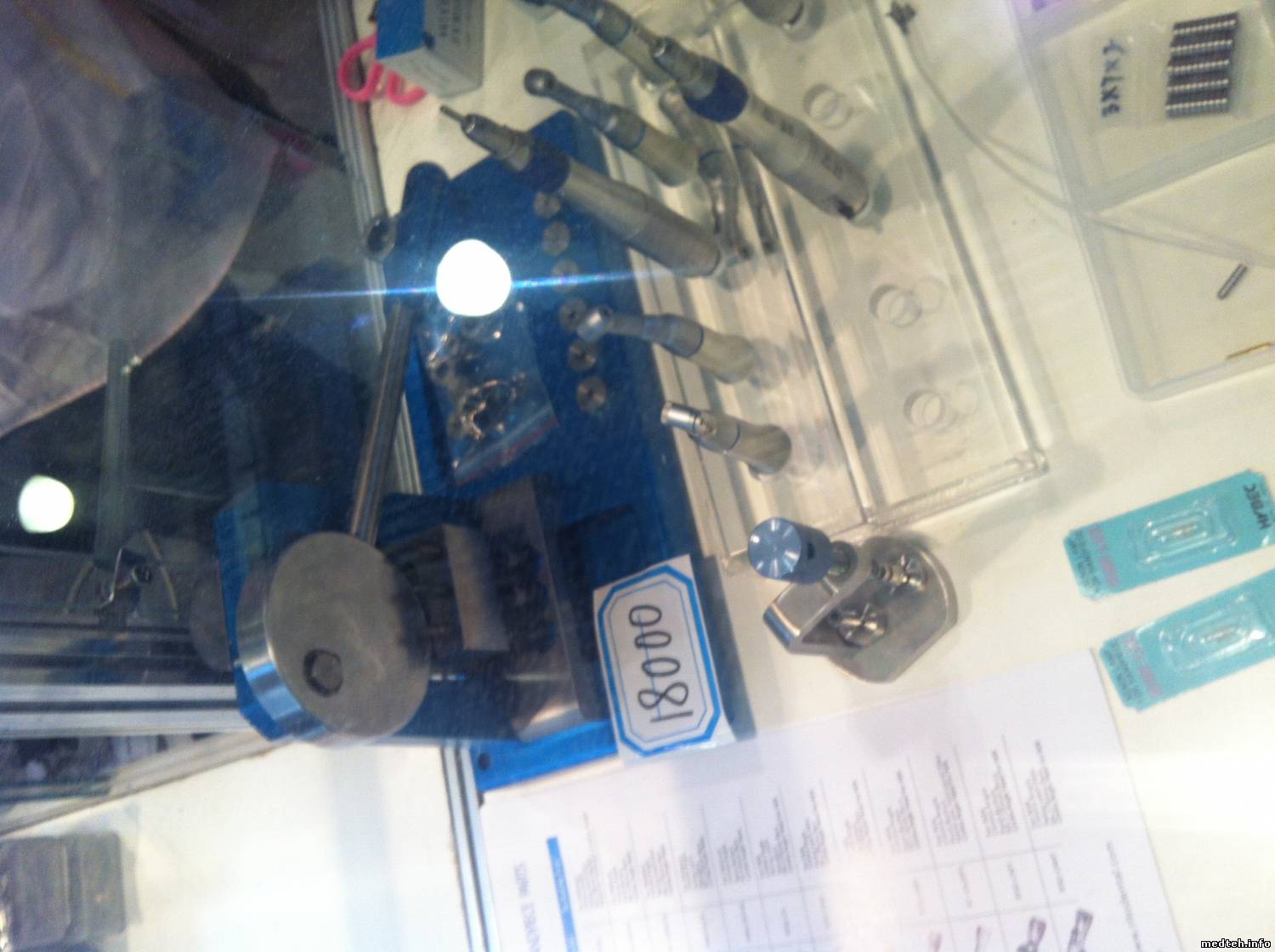

bigДата: Среда, 24.Апр.2013, 00:08 | Сообщение # 207
У вас сообщений: 1155
Цитата (МастерБаку)
очень привлекательный прес для ремонта всех типов роторов .стоит 1т зелёных.у меня такого нет - привык тисочками .
Китайцы и это содрали. А может быть, это они делают для американцев ? Цена в рублях.
МастерБакуДата: Среда, 24.Апр.2013, 09:10 | Сообщение # 208
big, а ещё фотки с выставки есть? сделайте, плиз, отдельную тему с фотками.
bigДата: Среда, 24.Апр.2013, 10:12 | Сообщение # 209
К сожалению, больше не поеду. Может быть, кто другой сподобится.

неужели квадратные ? shok
Сообщение отредактировал МастерБаку - Вторник, 30.Апр.2013, 08:57
GuerilleroДата: Вторник, 30.Апр.2013, 09:13 | Сообщение # 235
У вас сообщений: 59
Как догадались? :)
Там просто на внешней обойме конструктивно выполнены два уступа, между которыми ставится демпферное кольцо. Я таких подшипников не видел раньше просто.
