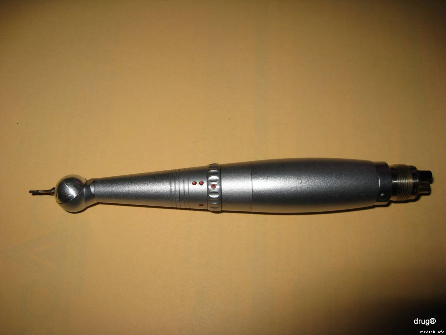

Вопрос к участникам форума: кто знаком с данным наконечником? Комментарии?
Сообщение отредактировал 1prohindei - Пятница, 11.Окт.2013, 13:16
МастерБакуДата: Пятница, 11.Окт.2013, 13:31 | Сообщение # 376
пневматический наконечник , в составе мотор и повышающий планетарный редуктор , с изменением положения бора !? сидит на мультифлексе ? shok если так - то это шикарная вещь! изменение положения происходит при сдвинутом кольце ? фантастика . чьё ? название ?
[p.s.]не понял откуда у него спрей выходит unknown хирургический или технический ? [/p.s.]

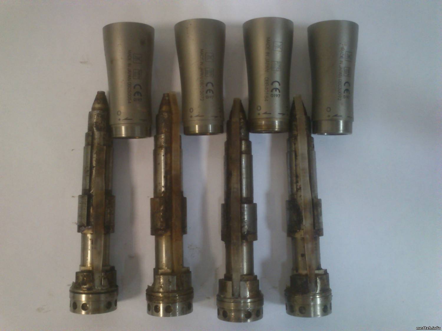

Цитата кстати FF2F, большая просьба от всех - напишите как ухаживать за механическими хирургическими наконечниками . ;
35
+1
В последнее время хирургические понижающие наконечники после автоклавирования появляется ржавчина.
Предстерилизационная очистка, смазка перед автоклавированием всегда проводится, стерилизуются в отдельном пакете автоклав класса В. Откуда появляется ржавчина неизвестно unknown
Сообщение отредактировал mutabor - Понедельник, 14.Окт.2013, 18:32
МастерБакуДата: Понедельник, 14.Окт.2013, 20:54 | Сообщение # 380
хирургические понижающие наконечники после автоклавирования желательно выдержать в сухожаре при 130гр 30 минут и смазывать их лучше в динамике , например KaVo SPRAYrotor
astraДата: Понедельник, 14.Окт.2013, 20:57 | Сообщение # 381
У вас сообщений: 364
Цитата: В последнее время хирургические понижающие наконечники после автоклавирования появляется ржавчина.
Предстерилизационная очистка, смазка перед автоклавированием всегда проводится, стерилизуются в отдельном пакете автоклав класса В. Откуда появляется ржавчина неизвестно.
Если не достаточно хорошо вымыть кровь коррозия появляется уже через несколько часов. Если кто-то хорошо знает химию, наверное смогут объяснить это явление..
Поэтому некоторые фирмы W&H, MicroMega... делают хирургические наконечники легко-разборными (без ключей), после операции ассистент должен разобрать наконечник для эффективного удаления остатков крови (НО ОНИ ЭТОГО НЕ ДЕЛАЮТ) !!!
У BienAir есть промывочный состав (забыл как называется) в зеленом баллончике, его надо использовать перед SpreiNet (НО ОНИ ЭТОГО НЕ ДЕЛАЮТ)!!!
И вот результат: http://www.medteh.info/_fr/82/5599620.jpg
Сообщение отредактировал astra - Понедельник, 14.Окт.2013, 21:00
