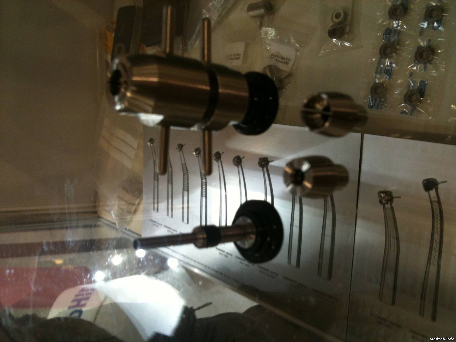

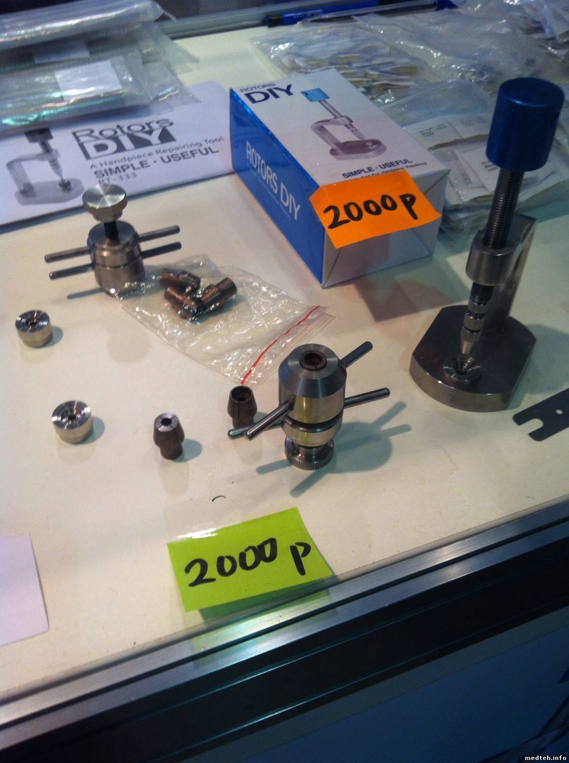

Китайцы снова валят рынок специнструмента.
Тому, кто брезгует, могу дать ссылку на московскую фирму, которая продает фирменный за восемь с мелочью.
goscha-belДата: Четверг, 26.Сен.2013, 19:03 | Сообщение # 274
Китайцы молодцы, нам бы у них поучиться! Очень много полезных вещей у них.
МастерБакуДата: Понедельник, 30.Сен.2013, 10:02 | Сообщение # 275
подобное легко сделать самому . думаю из картинки ясно как
У них не фирменный. И пуансон один(в фирменном - 3 на разные подшипники). И неизвестно из какого металла. Потому - дороговато.

Цитата (big)
А этот похож на фирменный ?
Это фирменный. Но они(немцы) сняли его с производства.

МастерБакуДата: Понедельник, 30.Сен.2013, 17:36 | Сообщение # 279
miha01, не может быть приспособа для кустарного " ремонта " катриджа - фирменной !!! biggrin
miha01Дата: Вторник, 01.Окт.2013, 20:10 | Сообщение # 280
У вас сообщений: 343
ярославль
Ну во первых на фотографии приспособа
Цитата (big)
для снятия подшипников с ротора(вала), а не "ремонта" картриджа. Во вторых - для "некустарного" есть. Или фирма это только брендовое название? Если картридж китайский и китайцы предлагают преспособу -это фирменный или нет? Хорошо. Слово "фирменный" надо заменить на "заводской", а не заводской - на "самопал". Кстати и те и те работают. вопрос сколько по времени и как(удобство).
