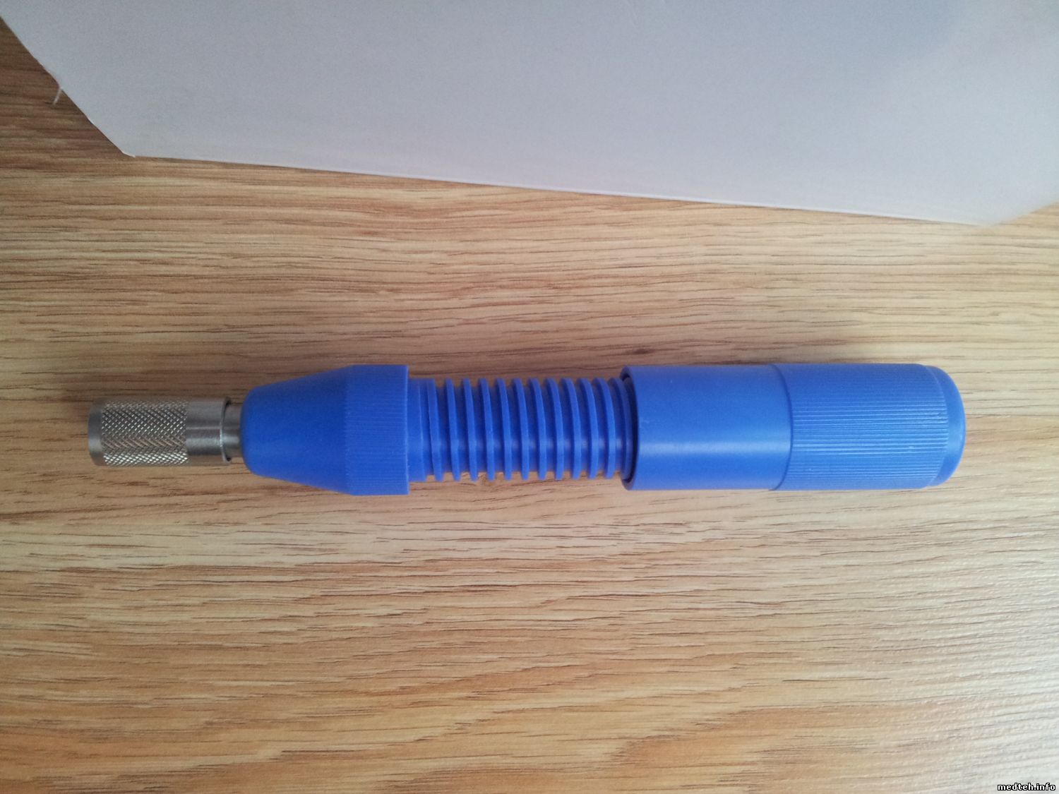

Кто как прочищает водяные каналы для охлаждения в импортных наконечниках с пятиточечным спреем? Например W&H TA97 и подобных Есть несколько наконечников с напрочь забитыми каналами в районе головки. Никак прочистить ни мандреном, ни большим давлением не получается. Вода едва-едва сочится. Открутить крышку, где расположениы сопла без специнструмента не получается ( а может она вообще запрессована?)
Поделитесь опытом, пожалуйста
МастерБакуДата: Понедельник, 21.Сен.2015, 07:17 | Сообщение # 500
тогда не надо этим заниматься
viktor_evДата: Понедельник, 21.Сен.2015, 09:17 | Сообщение # 501
У вас сообщений: 648
uriuri,
Если ковырял мандреном то наверняка повредил еще и прокладку. Методом тыка здесь такие номера не проходят. Мандрен для казанских наконечников.
МастерБакуДата: Понедельник, 21.Сен.2015, 11:37 | Сообщение # 502
тут это не поможет , надо разбирать
uriuriДата: Четверг, 24.Сен.2015, 06:57 | Сообщение # 503
У вас сообщений: 41
Улан-Удэ
значит у вас есть инструмент для всех типов наконечников?
если есть для W&H TA-98CLED с пятиточечным спреем, отправьте, пожалуйста, фото.
Инструмент на фото от Viktor_ev - это что?
МастерБакуДата: Четверг, 24.Сен.2015, 08:42 | Сообщение # 504
нет , только на KaVo .
я написал не надо , не потому что у вас нет инструмента , а потому что у вас без него не получается
надо читать форум . но штука эта порой очень вредит.
viktor_evДата: Четверг, 24.Сен.2015, 22:46 | Сообщение # 505
МастерБаку,
Не помогает тому, у кого ее нет, и кто ею ни разу не пользовался или имеет не полный комплект этой прилады. Не было ни одного случая у меня, чтобы она не помогла. Пользуюсь ею больше 8 лет и продал их за это время больше 40 шт. Последнее время их начали покупать даже стоматологи и начали сами чистить, потому что надоело платить деньги за промывку каналов.
Как она может навредить???????????????????????????????????????
МастерБакуДата: Четверг, 24.Сен.2015, 23:09 | Сообщение # 506
она может загнать засор так далеко и так плотно , что придётся в лучшем случае полностью разбирать , или выкинуть.
uriuriДата: Пятница, 25.Сен.2015, 05:17 | Сообщение # 507
У вас сообщений: 41
Улан-Удэ
viktor_ev,
Если не трудно, напишите, пожалуйста, на почту, что это за приспособление для прочистки каналов, за сколько можно его у вас приобрести. Может есть название модели, более подробное описание? Хотя бы просто модель. Потому что прочитать весь форум нереально, поиском тоже не все найдешь. К каким наконечникам подходит- к обычным или с быстросъемами тоже?
почта - arhimeduu@mail.ru
viktor_evДата: Пятница, 25.Сен.2015, 08:10 | Сообщение # 508
МастерБаку,
Теоретически да может, но за 8 лет у меня такого ни разу не было. Но денег эта штука заработала не мерено.
FF2FДата: Пятница, 25.Сен.2015, 09:15 | Сообщение # 509
У вас сообщений: 427
В пяти точечном спрее проще разобрать и промыть. При наличии только кусачек - сложнее... Жаль "моториста" обидели, он бы провёл мастер-класс .
Да и в случае быстросъёма, возникают сомнения.
ИМХО для случая "здесь и сейчас"
