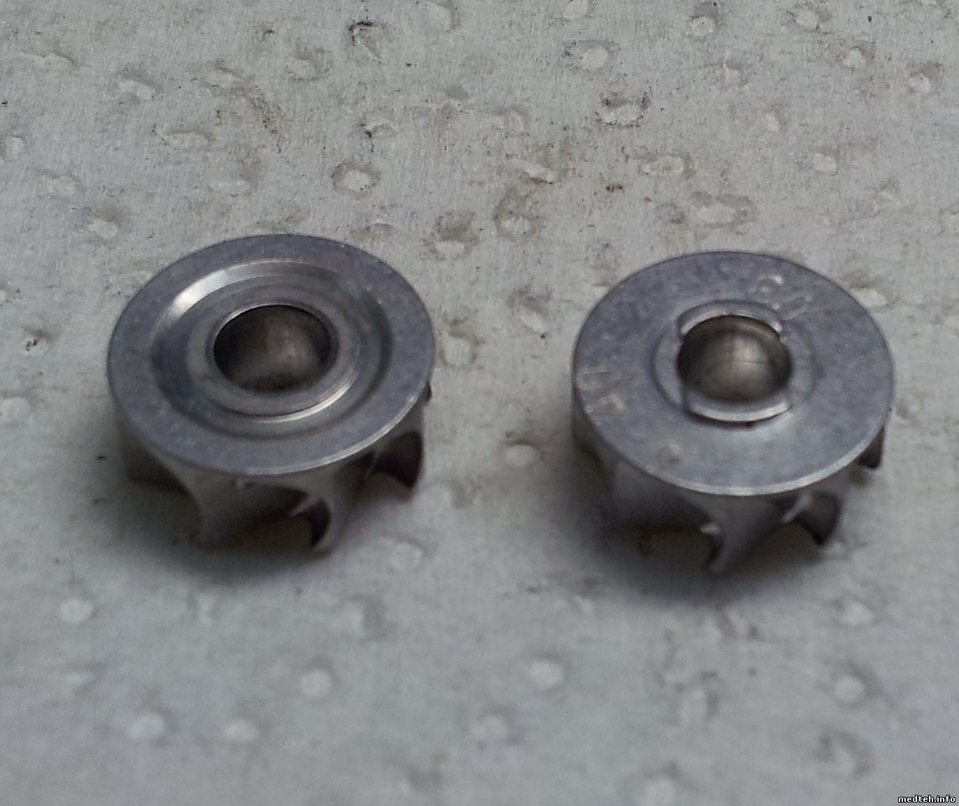

здравствуйте, проблема такая) наконечник W&H TA-98 C LED перестал крутить, до этого самостоятельно менял подшипники и т п, в наличии имеется три ротора и по частям 5 подшипников , до этого сам собирал из того что было один целый) в этот раз что то не так не получается, устал мучатся заказал c EBAY "COXO Cartridge Turbine CXW05 for High Speed Handpiece W&H Synea TA-98" все встало как нужно но он не крутится))) если кнопку не до конца затянуть до крутит но это не нормально а если затянуть как надо то не крутит.. помогите(
до этого собрал из разных шариков от подшипников и колечек под них от старого W&H и KAVO для NSK ,работает уже два года будь здоров))
МастерБакуДата: Вторник, 01.Дек.2015, 12:59 | Сообщение # 533
blazi88, если я буду лечить зубы у меня на десятом тоже не получится . там много нюансов , которые вам не нужны . лучше отдайте тому кто этим занимается .
Сообщение отредактировал МастерБаку - Вторник, 01.Дек.2015, 22:36
rozzi70Дата: Вторник, 01.Дек.2015, 14:17 | Сообщение # 534
У вас сообщений: 110
техник по ремонту
У роторных групп TA-98 и TA-98 C Led, разные крыльчатки, в первом есть выступ для переднего подшипника, а у второго проточка, поэтому и не закручивается до конца...

blazi88Дата: Четверг, 03.Дек.2015, 19:44 | Сообщение # 538
спасибо за совет, но у меня в сборе полностью, может различия в самом корпусе наконечники или кнопки? имеются наконечники и TA-98 и TA-98 C Led но 98 обычные отправил на ремонт а в наличии только один рабочий 98с , поэтому не с чем сравнить,
и еше вопрос если я куплю на TA-98с led полностью все в сборе от обычного 98 то встанет ли это?) извини за наверно обычные "чайниковские" вопросы но я можно сказать в этом чайник

Есть три разновидности данного наконечника. Первый TA-98, второй TA-98L, третий TA-98 LED+ (с генератором). Различия в роторных группах, крышках и др. между TA-98 и TA-98L нет. Но если Вы купите ротор для TA-98 LED+, то он не встанет в выше перечисленные наконечники, это другая модификация. Серийные номера наконечников TA-98 LED+ начинаются с 400001 и выше. drinks

попался недавно наконечник от mk-dent , подшипники как на КаВо , дизайн крыльчатки тоже , следов балансировки нет , цанга сдохла , при почти живых подшипниках .
viktor_evДата: Понедельник, 14.Дек.2015, 10:06 | Сообщение # 552
У вас сообщений: 648
МастерБаку,
mk-dent делает наконечники по лицензии КаВо.
Ничего удивительного. Сирона начала делать наконечники в Китае, КаВо в Аргентине. Откройте Сирону Т4. Корпус тот же, а внутренности (ротор) тоже не сбалансирован и с китайскими подшипниками с квадратными шариками. Если пойдет так и дальше, то скоро эти бренды дискредитируют себя полностью и останутся только китайские наконечники.
