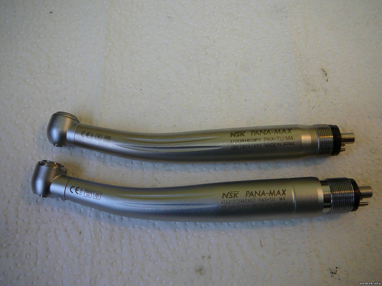

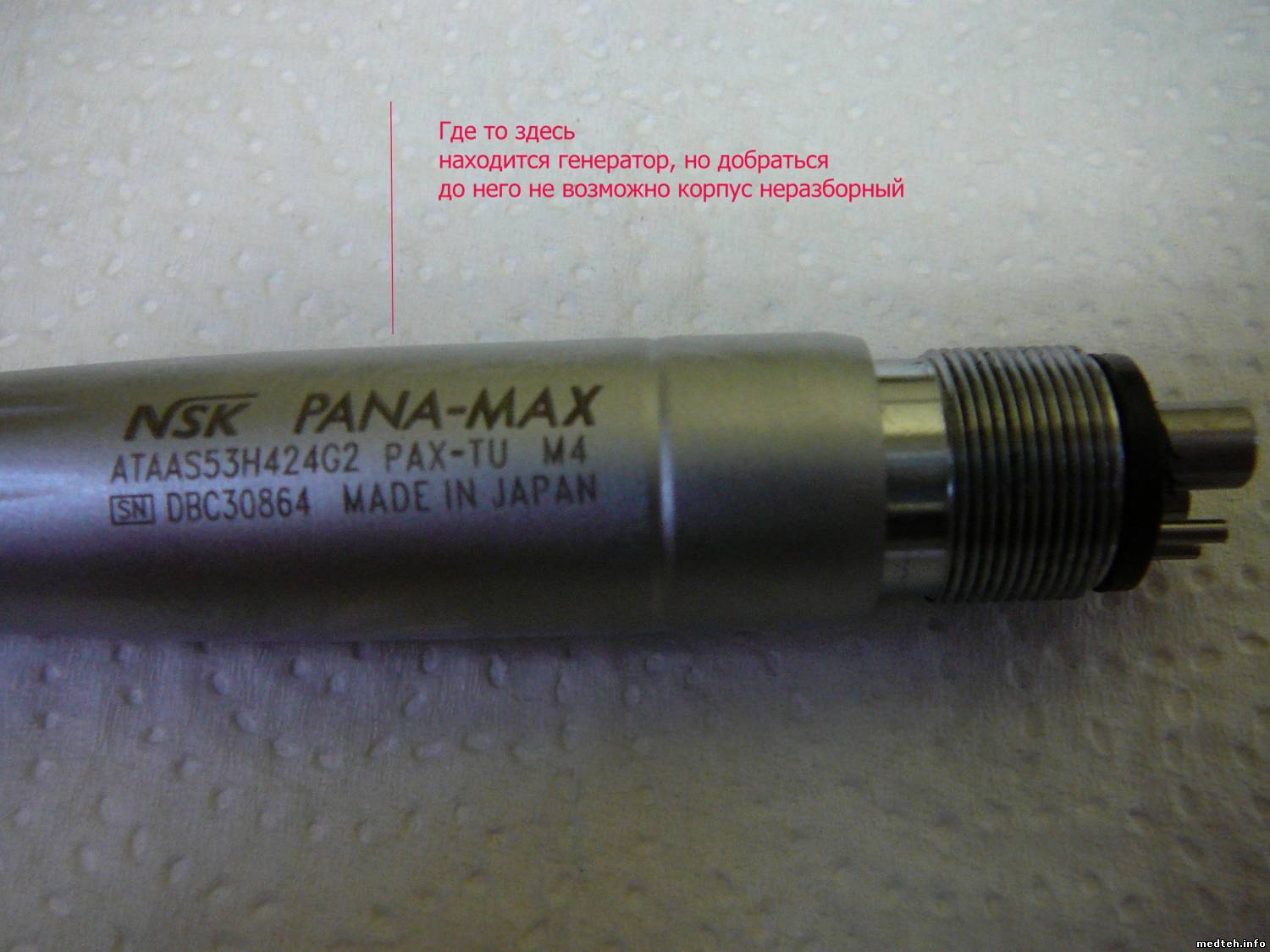

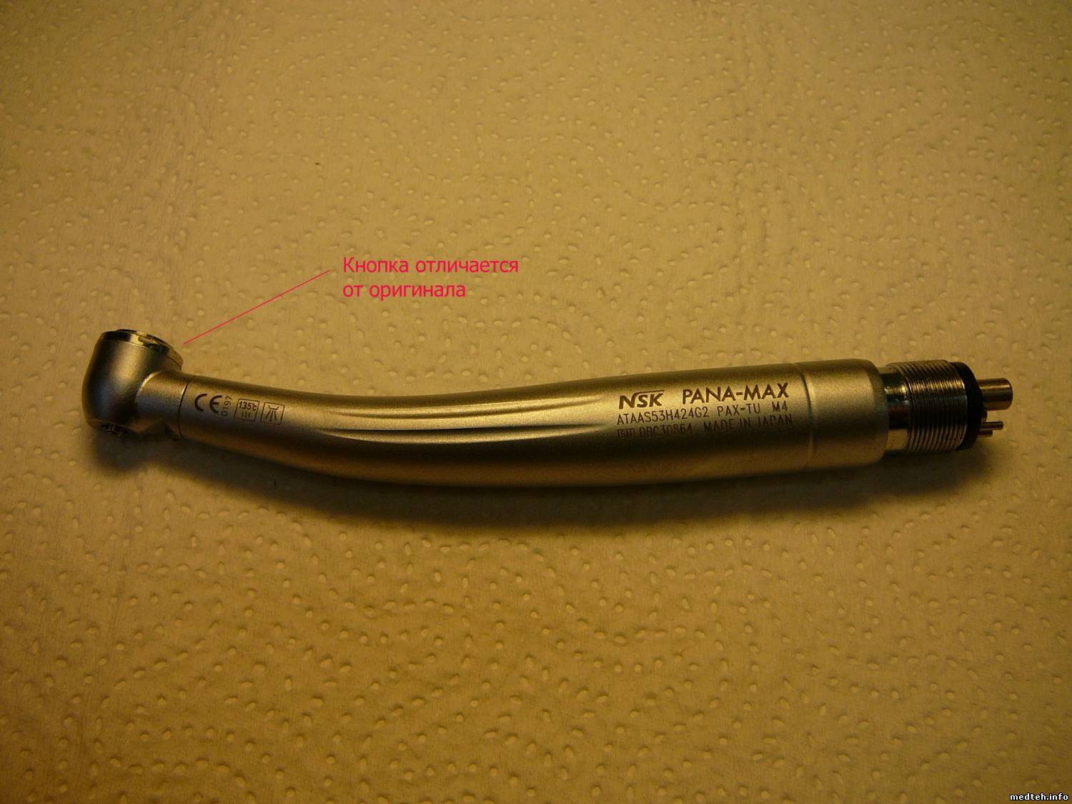

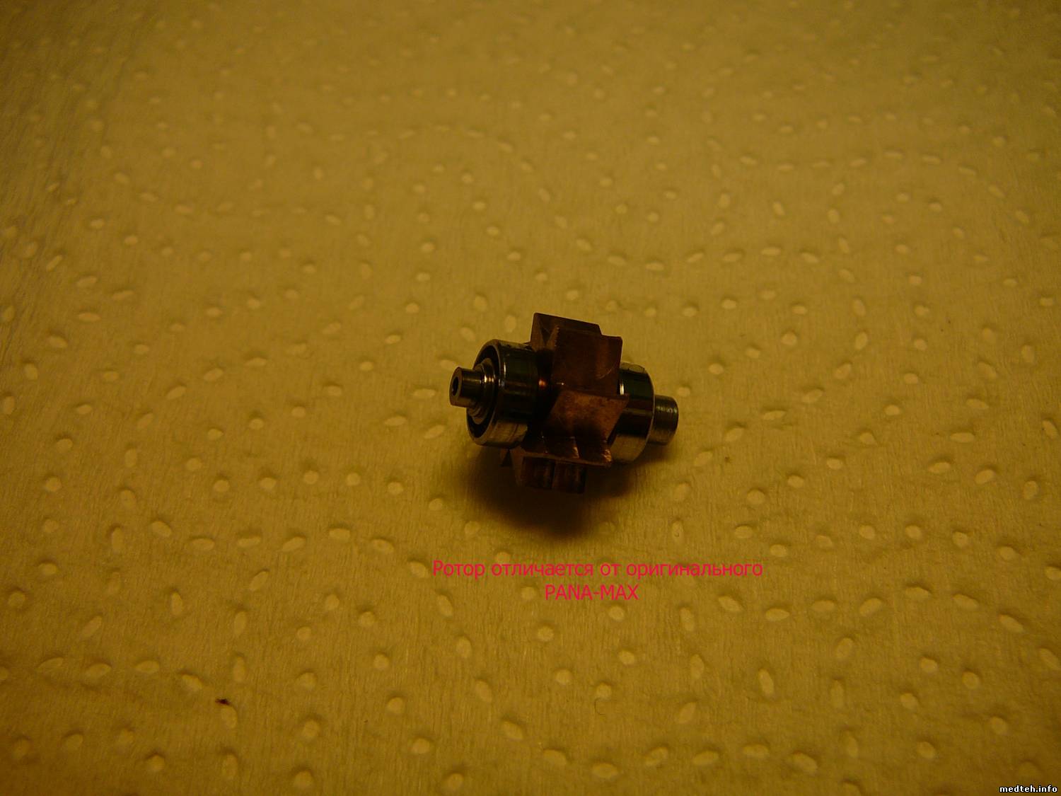

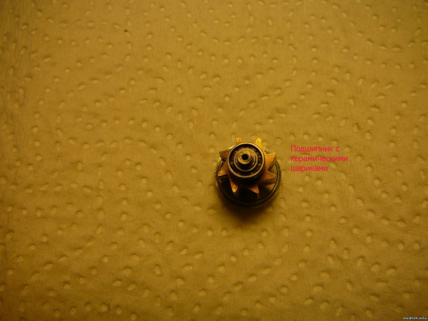

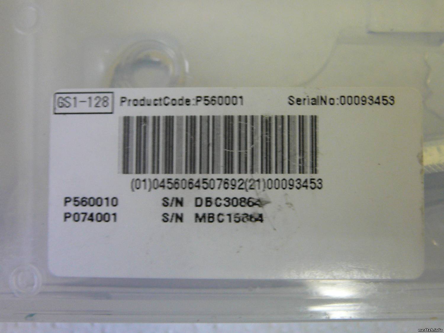

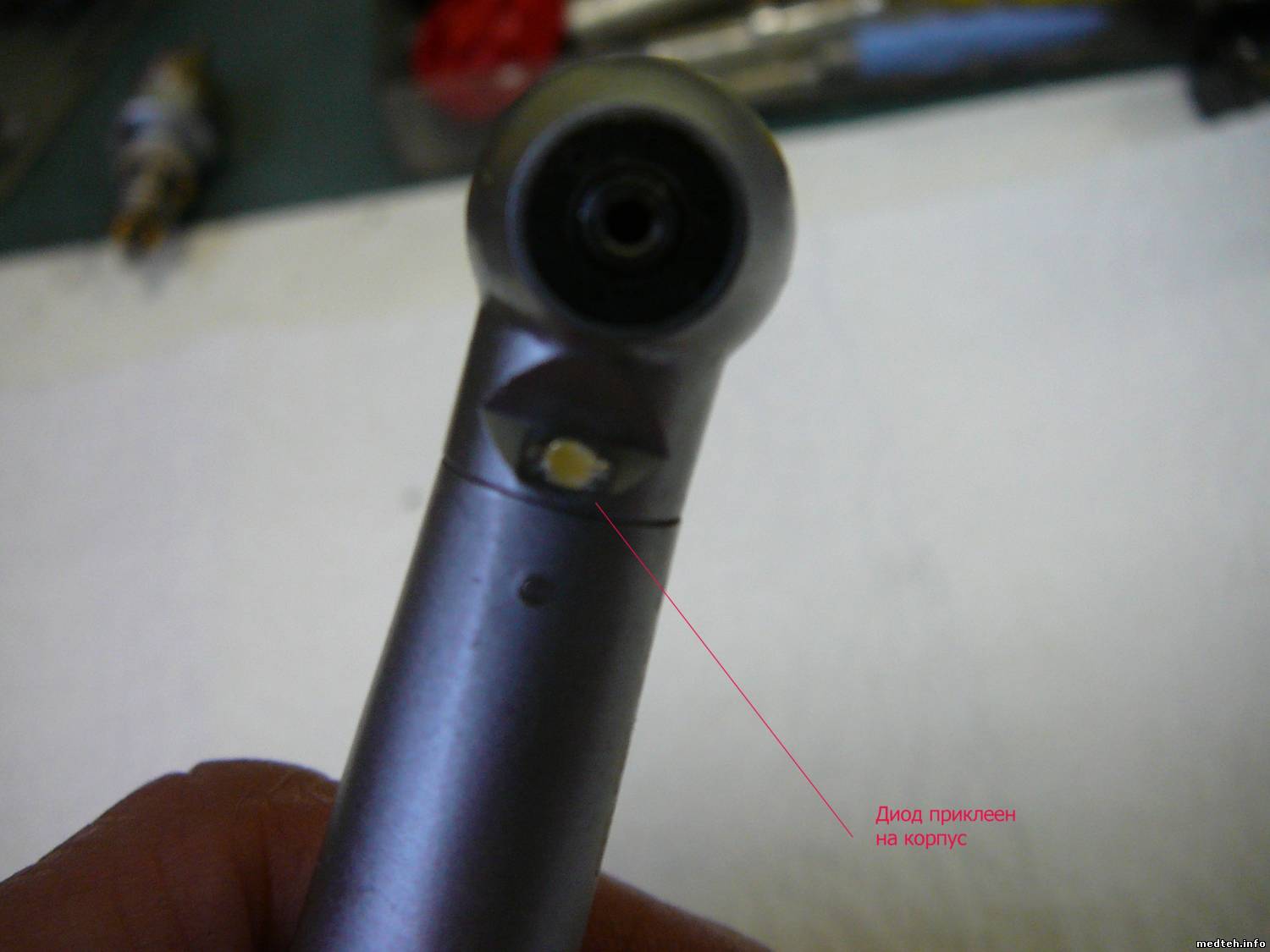

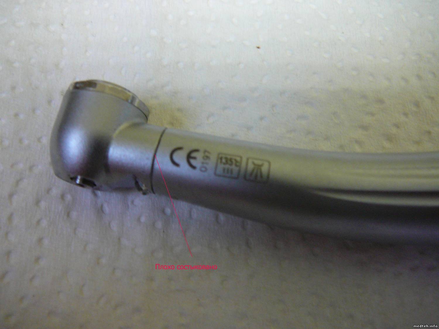

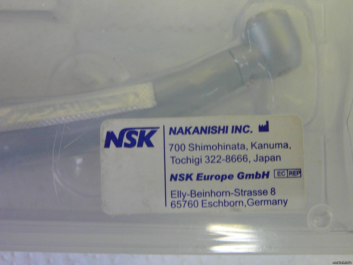

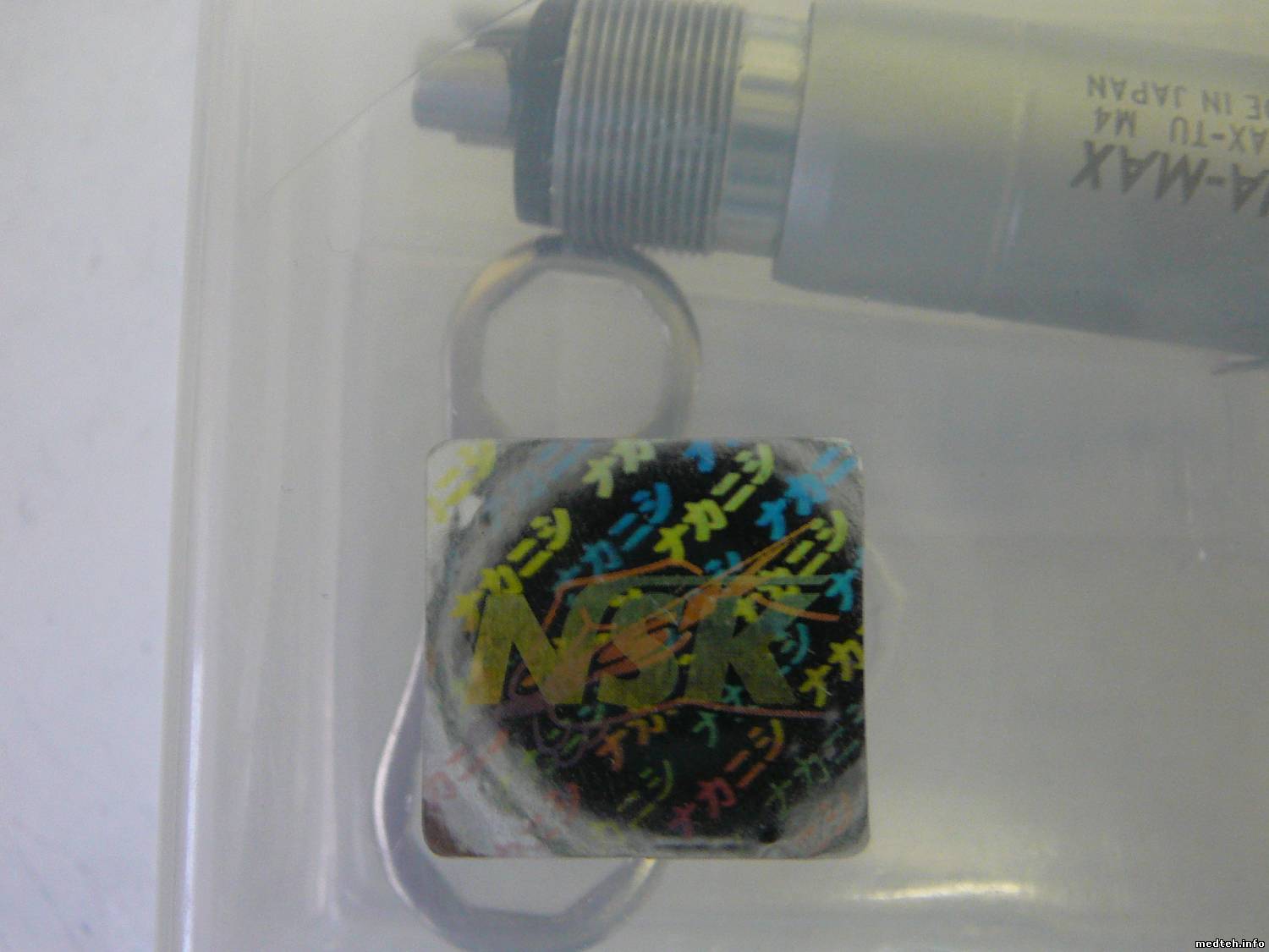

Недавно в одной из веток шли ожесточенные дебаты по поводу китайских (подделок) "NSK".
Вот мне посчастливилось подержать в руках такое творение. Сдали в ремонт. Причина обращения низкие обороты и слабый свет. Наконечник с генератором и соответственно
LED подсветкой. Канал рабочего воздуха чем то засорен, как мне кажется как раз в районе Генератора.
Разобрать корпус наконечника сзади невозможно все завальцовано. Головку снимать не хочется будет много возни с проводами к диоду.(наконечник того не стоит). Промыл, аккуратненько поковырял (не доходя до генератора), продул, смазал. Результат: при 2,5 бар 260 000 об/мин., светить тоже стал получше. Думаю генератор без чистки долго не протянет. Короче -ДЕРЬМО КИТАЙСКОЕ.[color=blue]

китайский генератор был забит китайским порошком от китайского аэрофло при использовании на китайской установке . yes biggrin
LED подсветкой.
это обычный китайский наконечник с генератором. стандартный китайский корпус, кнопка, ротор. возьмите TOSI, СОХО, и т.д. и сравните. Просто написали кому то под заказ "НСК Япония". вот и все. я уже на надпись давно не смотрю, только на тип корпуса и размер крыльчатки на роторе. одноразовое барахло.
