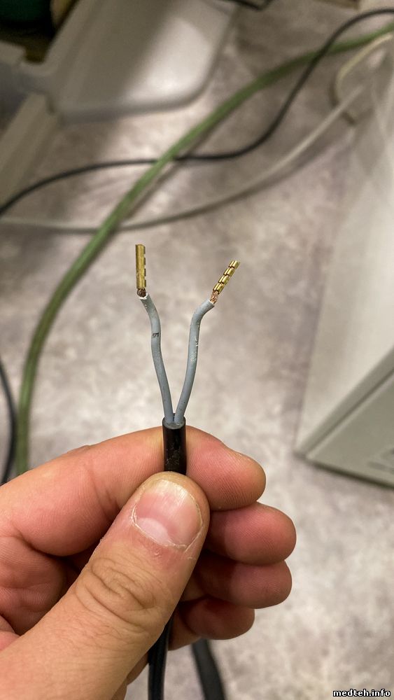

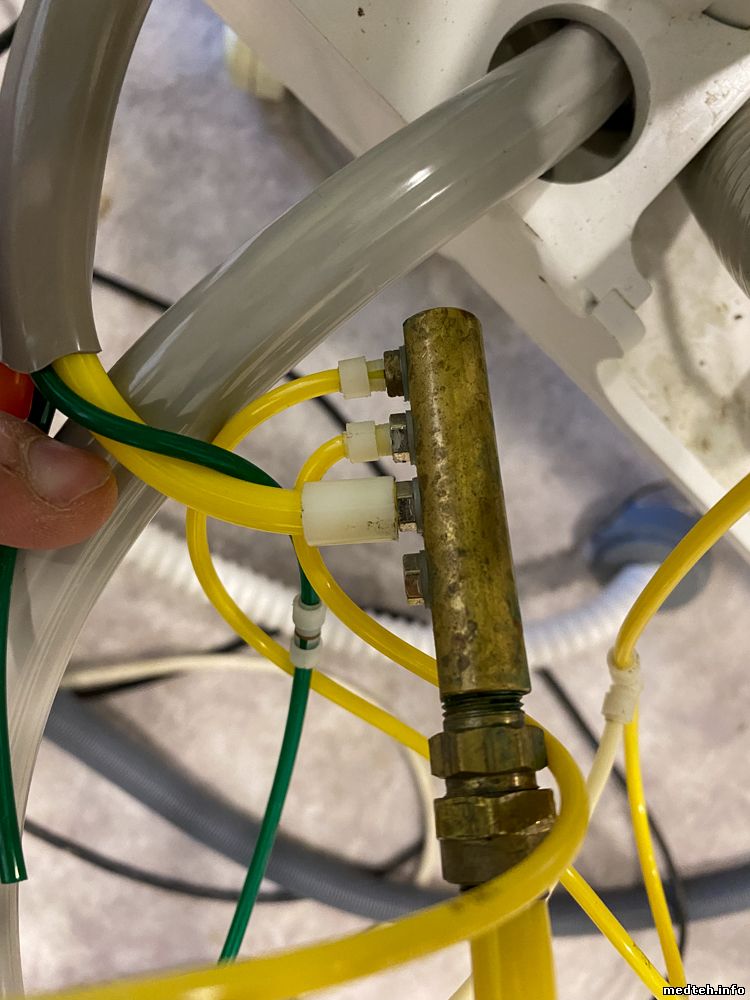

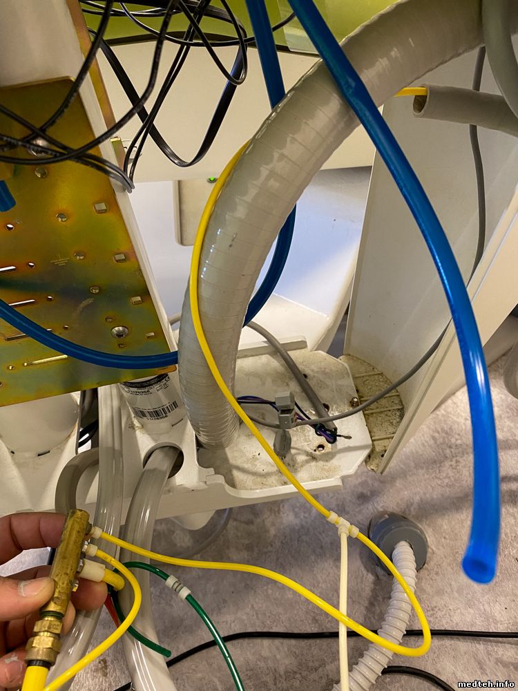

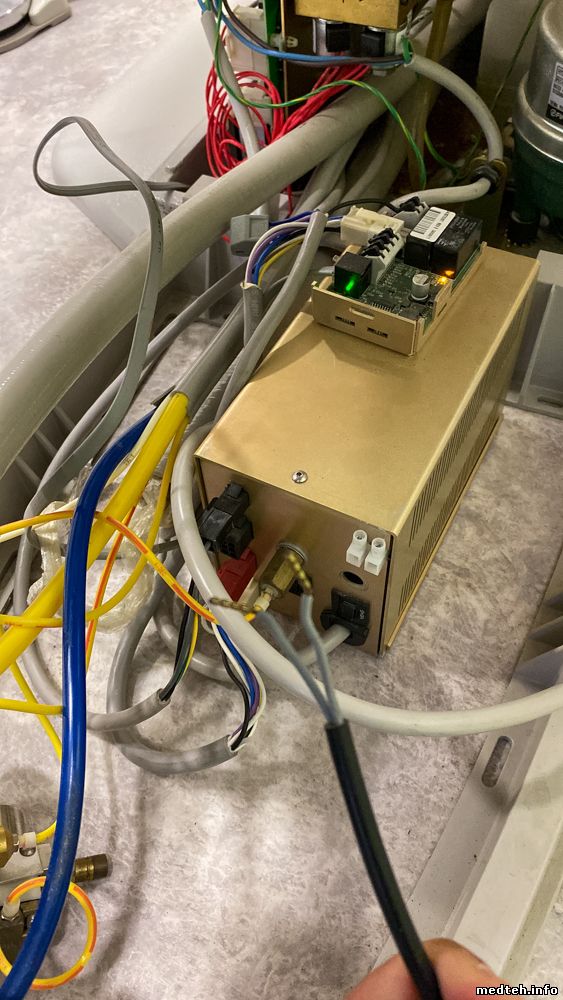

shlang93Дата: Воскресенье, 07.Ноя.2021, 07:07 | Сообщение # 247
стоматолог
Хабаровск
Я нашёл жёлтый шланг, а куда подключать пневмовыключатель?
Подскажите, пожалуйста, чайнику (я фото прикрепил).

shlang93, мне так кажется, это совсем ни туда. Пневмовыключатель надо подключить вместо штатного эжектора. Или, как вариант, к выходу выключателя места инструмента.
Короче говоря, подключиться надо к тому шлангу, в котором при снятии слюноотсоса из держателя появляется либо пропадает давление воздуха.

Yulana34Дата: Воскресенье, 07.Ноя.2021, 09:41 | Сообщение # 249
shlang93.
Откройте гидроблок и сделайте фото внутри его.
Гидроблок это то, что висит на установке.
Необходимы фото того места куда подключены внутри шланги аспирации и трубочки, которая идет от парковочного места шлангов.

shlang93.
Я нашел шланг, жёлтый, а куда подключать пневмовыключатель?
Na vtorom foto u Vas jest troinik s belym slangom. Na niom dolzen byt podkliucen pnevmo-svic k katoromu nado podkliucit provoda ot Turbo jet.

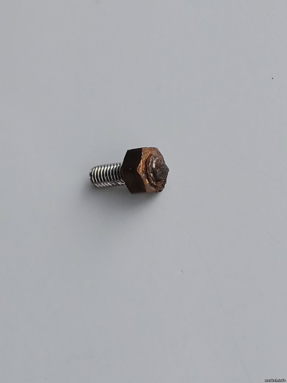

После очередного штатного регламентного обслуживания: промывки бачка и шлангов, аспиратор начал засасывать жидкость в турбину и почти вся жидкость вытекает с воздухом.
В чём может быть проблема?
Сообщение отредактировал ARGO999 - Суббота, 22.Апр.2023, 08:25

Yulana34Дата: Воскресенье, 23.Апр.2023, 22:35 | Сообщение # 262
Что использовали?
При использовании нештатных жидкостей может быть всё, что угодно.
Электроды покрылись плёнкой.
Вышел из строя тиристор.
Ещё был случай: сгнил электрод со стороны подключения проводов. Определить удалось случайно, при попытке отсоединить провода, гайка просто отвалилась.

Проблема была найдена. Во время чистки бачка продавили сетку и повредили одну из опор обратного клапана бачка, в следствии чего, всё засасывало в мотор. Пришлось колхозить на месте )
