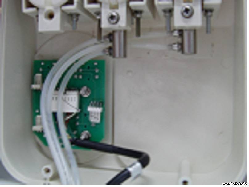

Вот Вам фото тройника, только этот маленький слишком.
Для второго способа понадобятся пневмомикровыключатели, по-моему, 2-е шт. и силиконовые трубки.
https://www.medteh.info/_fr/63/1338734.jpg

Смысл второго способа такой: внутри гидроблока вышей машины есть один или два воздушных клапана которые при снятии шланга открывают воздух который идет на эжектор,нужно снять воздушный шланг с эжектора и поставить его на пневмомикровыключатель (ПМВ). К контактам ПМВ припаять (или использовать обжимные клемы) провод управления моноджета таким образом, чтобы при поступлении сжатого воздуха из клапана он включался (т.е. замыкал цепь).
Снимите с эжекторов воздушные шланги и соедините их с пневмомикровыключателями к выключателям управляющий провод. эжекторы установлены в гидроблоке, а крышку стола ассистента поставьте на место, там делать ничего не надо.

Смысл второго способа такой: внутри гидроблока вышей машины есть один или два воздушных клапана которые при снятии шланга открывают воздух, который идёт на эжектор, нужно снять воздушный шланг с эжектора и поставить его на пневмомикровыключатель (ПМВ)
При таком способе может возникать следующая проблема: при установке слюноотсоса, пылесоса обратно, поскольку воздух идёт только на пневмопереключатель и ниоткуда на стравливается, пневмопереключатель остаётся замкнутым и моноджет продолжает работать.
Вариант сделать маленькую дырочку в шланге не всегда подходит, например, если компрессор без осушителя, конденсат может поступать в установку и, следовательно, через проделанное отверстие выходить вместе с воздухом.
вы силиконовые трубки видели ?
Цитата Texnikims ()
разорвет через 1 минуту
два , читайте внимательно.
Цитата Texnikims ()
снимите с эжекторов воздушные шланги и соедините их
какие? надо показать на фото вСообщение # 10
если вы не заметили то это фото стола ассистента! и мы там ничего не делаем!

goscha-belДата: Пятница, 25.Янв.2013, 20:13 | Сообщение # 32
Цитата (МастерБаку)
А зачем два? Соединяете через тройник трубки управляющего воздуха от выключателей СО и пылесоса и на пневмовыключатель!
МастерБакуДата: Пятница, 25.Янв.2013, 20:26 | Сообщение # 33
так не получится. концевик управления в нажатом состоянии спускает воздух из трубки управляющего воздуха , и т.о. при поднятии одного шланга из концевика другого будет сифонить воздух ( через тройник )- плохо. заморачиваться с тройником с запирающим элементом не выгодно .- легче поставить 2 пневмопреобразователя.
goscha-belДата: Пятница, 25.Янв.2013, 20:55 | Сообщение # 34
Не согласен! На месте ассистента стоят концевики, которые при снятии инструмента подают воздух на блочёк подачи воды или воздуха на эжекторы. Это на врачебном столике стоят концевики "на сброс" запирающего воздуха.
Сообщение отредактировал goscha-bel - Пятница, 25.Янв.2013, 20:58
bigДата: Пятница, 25.Янв.2013, 21:53 | Сообщение # 35
У вас сообщений: 1155
Цитата (goscha-bel)
Не согласен!
А придется. Я проверял на практике: "сифонит."
Но есть выход: невозвратный клапан.
МастерБакуДата: Пятница, 25.Янв.2013, 22:05 | Сообщение # 36
а что такое
bigДата: Пятница, 25.Янв.2013, 22:23 | Сообщение # 37
Он же обратный. Принцип один: туда дуй, оттуда - х...
МастерБакуДата: Пятница, 25.Янв.2013, 22:28 | Сообщение # 38
Цитата (big)
оттуда - х...
-? не понял . это тоже из профессионального жаргона ? невозвратный клапан = Он же обратный ?
art-i-kДата: Суббота, 26.Янв.2013, 11:26 | Сообщение # 39
Тут можно использовать перкидной клапан (в простонародье обзываемый "шаттлом").Выглядит как тройничек с двумя входами и одним общим выходом.Его функционирование:на какой бы из входных штуцеров не поступал воздух-выходить он будет ТОЛЬКО через через третий (общий).Обычно используется в установках с двумя турб.шлангами для индикации рабочего воздуха на манометре. Вопрос в экономической целесообразности:этот "тройничек" стоит 12 евро,второй пневмоэлектрический преобразователь стит 20 евро.
goscha-belДата: Суббота, 26.Янв.2013, 15:16 | Сообщение # 40
Виноват, был не прав! Просто сбило с толку заводское подключение на Сайгере, (под аспиратор).
Но обратных клапанов нужно два.
Вот это наверное ещё лучше, хотя обратный клапан проше найти. А ещё я встречал его под названием пневмотическая схема "И". Он часто встречается в "китайцах", правда 3-х входовой, для индикации давления на инструментах, (на выходе манометр)
