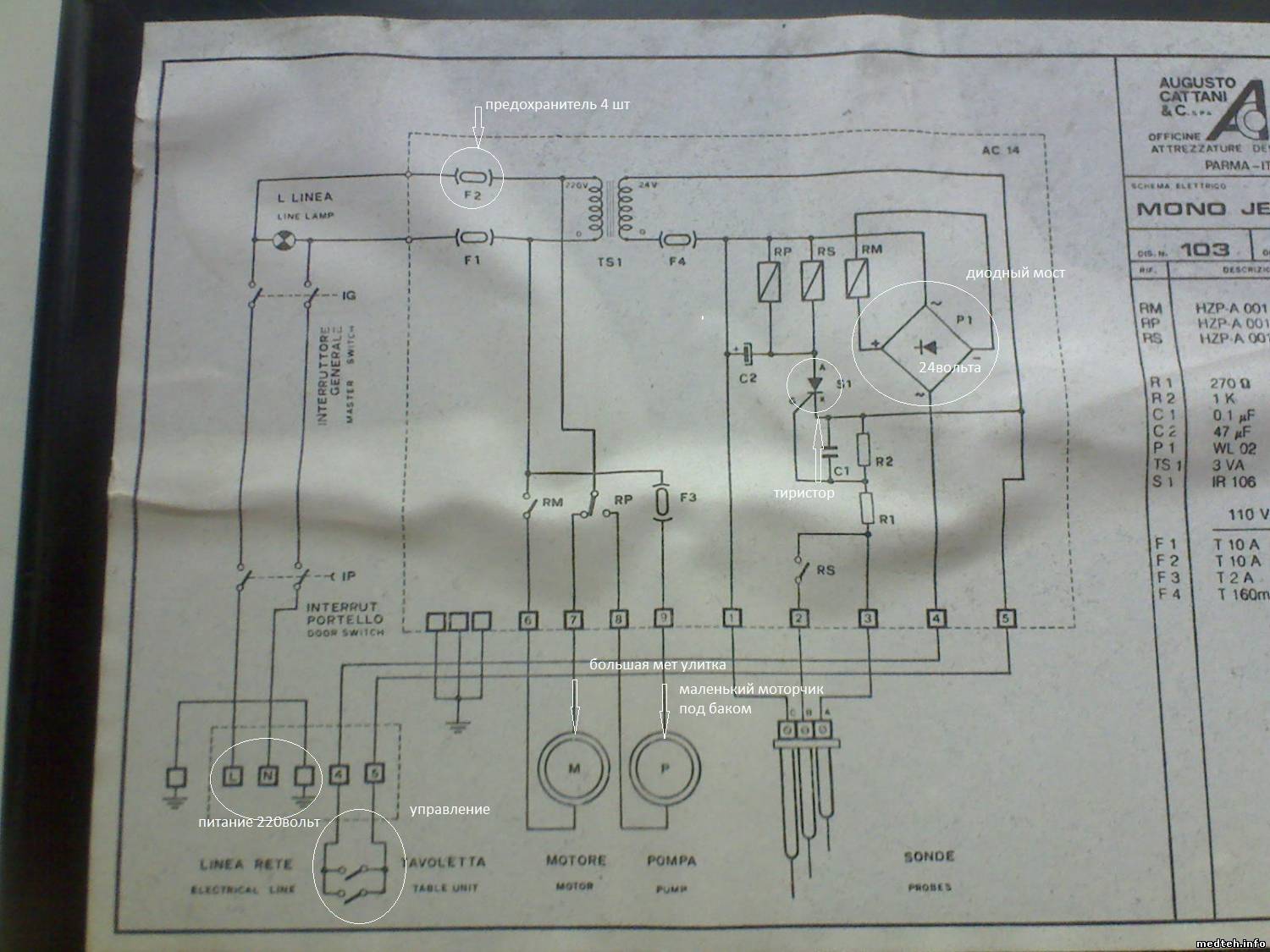

Привет ребята. Подскажите как проверить работоспособность аспиратора monojet-B Cattani. Купил бу, при включении в сеть загорается индикатор включения. Также имеется провод управления . При его замыкании аспиратор не включается. Подскажите пожалуйста, как его запустить. Спасибо

если мне не изменяет память нужно подать на управляющий провод 24 вольта

1. открываем боковую крышку
2. Находим внутри черную коробку
3. Открываем черную коробку, на ней изнутри приклеена схема с подключениями
4. Смотрим, как подключено, и исходя из этого подаем напряжение или замыкаем цепь
5. Проверить предохранители, заменить при необходимости.
6. Если перегорает №3 - без разборки помпы не обойтись
Ну как то так...

Вот такая схема подключения у меня.
Посмотрите на неё и скажите, как мне её заставить работать.

forze, у Вас тестер есть?

Гайковерт, тестер есть.
Если помпа здоровая, то при замыкании управляющих проводов она должна работать?
ГайковертДата: Четверг, 30.Май.2013, 19:34 | Сообщение # 61
У вас сообщений: 137
Да, если схему никто не переделал

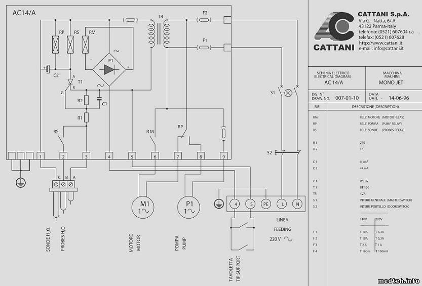

forze, если при замыкании управляющих проводов появляется звук, отдаленно напоминающий стон, - 1)нужно убедиться, что ротор может свободно вращаться; 2)возможно, "сдох" пусковой конденсатор.
Если звука нет, - самое простое, сгоревший предохранитель или подгоревшие контакты реле.

Итак, к делу. Раскрутил плату управления и увидел что сгорел предохранитель F1-6.3A 250v, нашел дома предохранитель на 1A, поставил его, все подключил и как только замкнул провода управления, увидел искру на плате .Заново снял и обнаружил что только поставленный предохранитель в 1А сгорел. Сегодня куплю 6.3А и проверю
МастерБакуДата: Пятница, 31.Май.2013, 13:06 | Сообщение # 69
А поставили
Цитата forze ()
только поставленный предохранитель в 1 А сгорел.
? shok а Вы что ожидали?
Цитата forze ()
куплю 6.3 А и проверю
Проверить можно, но работать лучше на 7 А. кстати, про это на форуме тоже писали и причины указывали и как устранить тяжёлый пуск тоже указывали. Почитайте, заодно много интересного узнаете.

Ребята, я поставил предохранитель в 6.3А и помпа завелась. Спасибо за помощь.
Стоит ли разбирать сам мотор ( или отдать мотористу) чтоб прочистить и смазать, так как я не знаю как и сколько до меня эксплуатировалась данная помпа?
И ещё. Помпа работает, а маленький моторчик с вентилятором не работает. В чем может быть дело?

Он включится,когда наполнится стакан.
