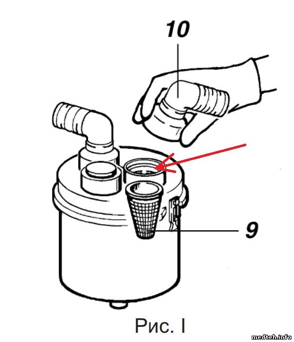

Достался на обслуживание аспиратор Mono-Jet Alpha компании Cattani S.p.A. (торговый бренд - "Cattani"), Италия. В крышке корпуса резервуара отсутствовало резиновое колечко (патрубок был приклеен на герметик). Соответственно фильтр никто не чистил.
Хотелось бы заказать это колечко, но не могу найти парт-номер (на всех сайтах с запчастями есть парт-номера, но нет схемы, где можно посмотреть какой номер у необходимого мне колечка).
Может есть у кого подробная схема или кто-то заказывал и может так сказать номер для заказа?
Резинка стоит в пазу, отмеченном на картинке стрелкой.

Если не ошибаюсь артикул 00765- Уплотнительное кольцо слива колбы / канистры good
МастерБакуДата: Четверг, 07.Фев.2019, 19:17 | Сообщение # 219
это нижнее , оно толще
techniksДата: Четверг, 07.Фев.2019, 19:49 | Сообщение # 220
У вас сообщений: 255
unknown 215920

Может кто знает толкового поставщика запчастей для Каттани, чтоб у него спросить? Колечек слишком много, все покупать - не вариант yes
