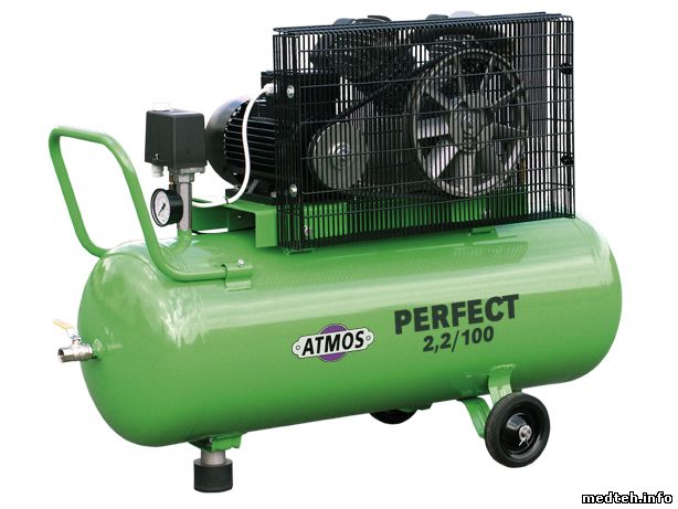

vev1974Дата: Среда, 29.Апр.2015, 22:57 | Сообщение # 247
У вас сообщений: 315
Витебск
Цитата Cherep ()
фото компрессора в студию.

vev1974Дата: Среда, 29.Апр.2015, 23:08 | Сообщение # 256
Витебск
он маслянный ?
Да маслянный. Чешского производства.

МастерБакуДата: Среда, 29.Апр.2015, 23:13 | Сообщение # 258
маслянный это херово, у вас гнилая клиника.
уровень масла , наличие конденсата в рессивере, входной фильтр , натяжение ремня. ну и механика . границы включения , выключения.

vev1974, это компрессор похож на ваш, маде ин беларусь, типа ремеза. Возьмите паспорт с любого подобного компрессора, там все будет написано что и когда доливать и менять. а так вообще если не гремит и качает то нехер туда лезть. Я вообще при виде такого говорю что это не стоматологическое и отправляю в сервис центр который в паспорте указан.
да еще нужно обзовестись отдельным грязным кабинетом, грязной одеждой, и вторым комплектом инструмента для маслянных работ в грязи, ты ж не полезеш потом инструментом в масле в стомат установку, нормальный доктор покусает.

"Поршневой компрессор Atmos Perfect 2,2/100 с ременным приводом от трехфазного электродвигателя мощностью 2,2 кВт с максимальной производительностью 390 литров воздуха в минуту находит применение как в частных автомобильных сервисах для покраски автомобилей, на строительных объектах, среди различных мастеров и ремесленников, в качестве источника воздуха для пневмоинструментов, так и на промышленных объектах" - кто то решил сэкономить , может он решил что скальпеля не нужны , ведь в хозмаге ножи дешевле
информация с сайта http://www.m-energy.ru/card_prod.php?id=12804
найдите сайт производителя - возможно они не для больниц , и не подходят по параметрам и требованиям
МастерБакуДата: Четверг, 30.Апр.2015, 18:57 | Сообщение # 268
http://www.atmos-chrast.cz/
bektyishДата: Четверг, 30.Апр.2015, 19:25 | Сообщение # 269
"применение у широкого круга потребителей в области промышленности и техники, а также в ремесленной области"- страница указана выше - ни слова про медицину
и http://www.ekom.sk/ru/ - сразу бросается - " стоматологические компрессоры "
кто то решил премию срубить за экономию

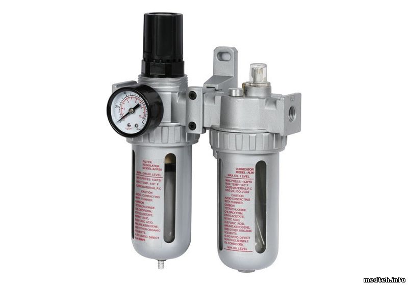

МастерБаку, У меня еще к вам вопрос на счет компрессора. Раз уже куплен такой компрессор маслянный, скажите пожалуйста какой можно установить фильтр на выходе с ресивера, чтобы максимально предотвратить попадание влаги и масляных паров в магистраль установок blush Там установлен какой то (похож как на фото), но я думаюон не справляется со своей задачей, так как врач ни раз жаловалась, что при работе с водно-воздушным пистолетом бывает идет воздух с парами масла. Спасибо!
Учиться никогда не поздно!!
CherepДата: Суббота, 02.Май.2015, 15:32 | Сообщение # 278
Удаленные
вот http://www.instrument.in.ua/t2085/
осушитель заменить, лубрикатор нафиг с пляжа http://prntscr.com/70mmtq
Если воздушная магистраль длинная, то еще необходимо иметь осушитель на входе в установку

Цитата Cherep ()
осушитель заменить
Ну. что то на подобие этого стоит, заменить что именно и на что? Как он удерживает пары масла?

Полистайте в яндексе, изучите принцип работы Влагоотделителя, маслоотделителя, маслораспылителя. У вас много вопросов сами отпадут и все прояснится. вот например сводные характеристики разных устройств http://www.carsystem.kiev.ua/page148.html
