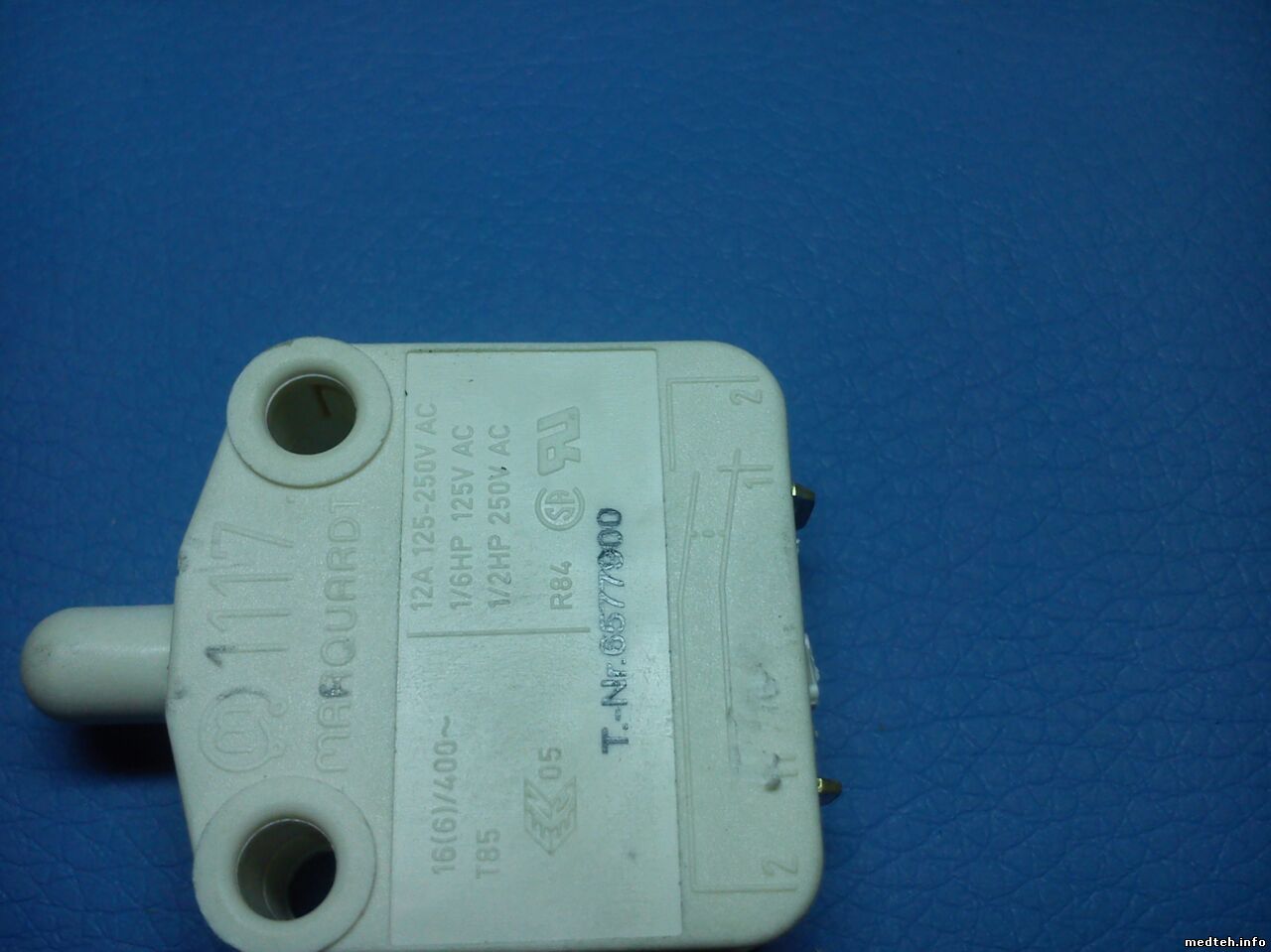

Нашёл неисправный микропереключатель в нижней части индуктора, при первом осмотре был невнимателен. Установка работает.
Всем спасибо за участие.

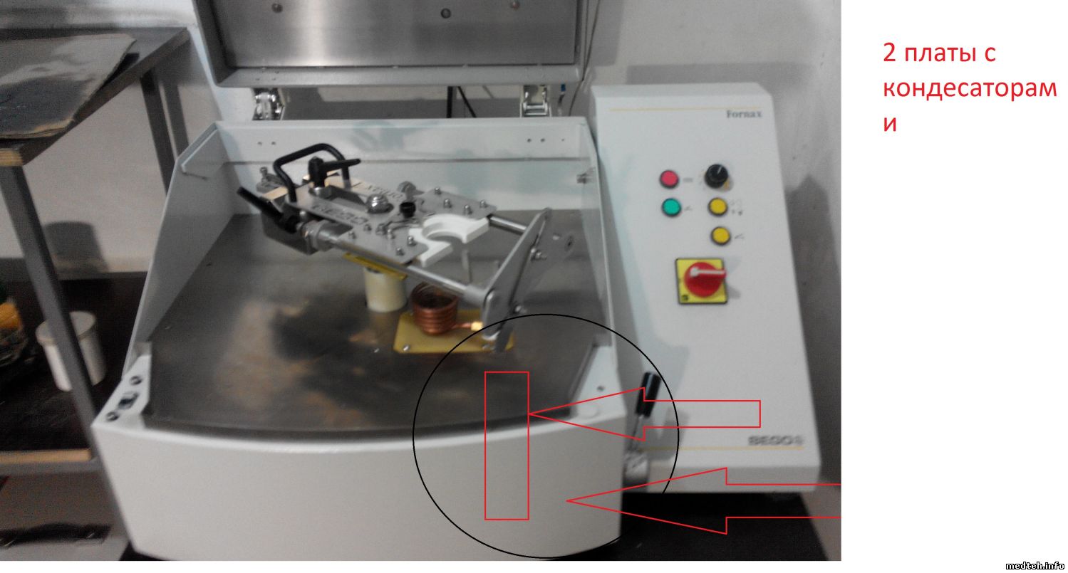

Плата управления работает. Переставлял на рабочий. Проблема в том, что металл нагревается, но не плавится. Работает 5 лет. Какие могут быть предположения на счёт индукционного блока.
Подробности выложу после открытия блока.
1347696.jpg (98.6 Kb) · 3118526.jpg (82.7 Kb) · 0229691.jpg (65.9 Kb) · 5565457.jpg (83.2 Kb) · 0918408.jpg (76.4 Kb)
Сообщение отредактировал ustar - Понедельник, 22.Сен.2014, 21:29

а свч генератор? тогда варианты
контакт на катушке и до
напряжение в розетке при работе biggrin
контур заземления в машине
метал на катушке

Проверь емкости резонансного контура(при одном дохлом кондере-мощность падает на 25-30% ), контакты контура, вдруг растрясло все таки центробежка ... документацию выложу.
Fornax_T-ETL-85.pdf (366.6 Kb) · Fornax_T-SP-859.pdf (77.4 Kb) · Service_Manual_.pdf (62.7 Kb)

сегодня открыл оказалось один кондер отлетел даже от платы а под одним кондером дорожки сгорели.. как восстановлю все напишу результат
фото платы забыл сделать. потом выложу.
tavotДата: Понедельник, 13.Окт.2014, 21:27 | Сообщение # 19
Пермь
Если есть обугленный стеклотекстолит-зачисти, покрой лаком, хотя у немцев один рецепт-замена..

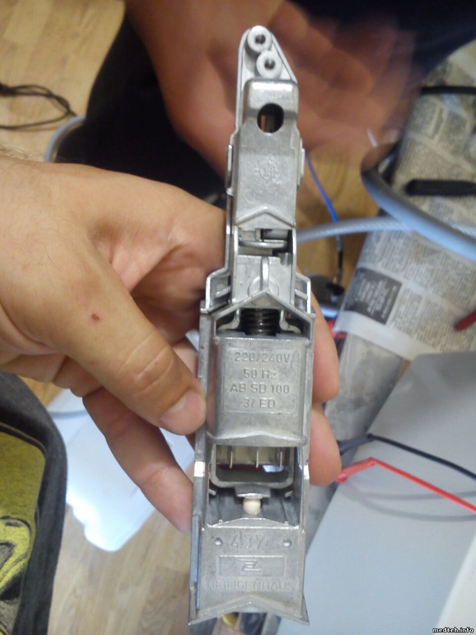

Аппарат новый, пару месяцев работы.
При предварительном нагреве сработала ошибка E02 ,которая указывает на неисправность замка двери.
замок посмотрел все работает. все концевики функционируют. ц
На замке катушка магнитный работает, и выключатель тоже.
При ручном закрытии даже не идет сигнал на открытие двери.
Кроме замка и концевиков где можно еще искать решение проблемы?
Сообщение отредактировал ustar - Вторник, 07.Июл.2015, 08:54

автомат блокировки двери. разобрали почистили заработал.
Скорее скачки напряжения в сети и неправильные условия хранения.
