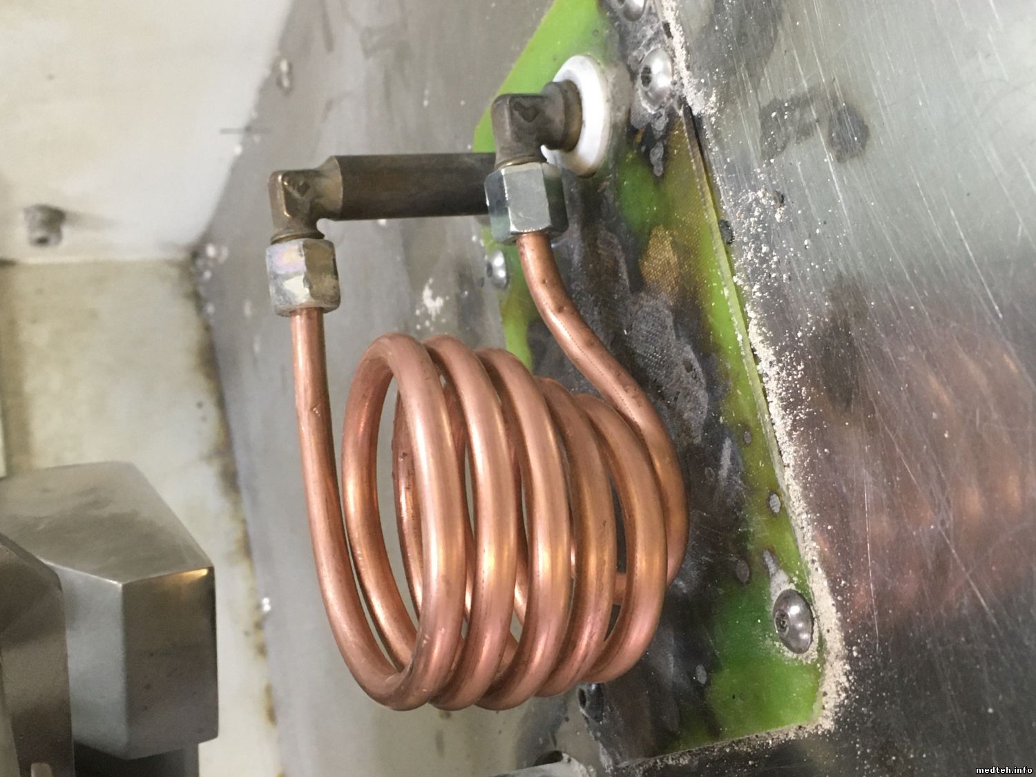

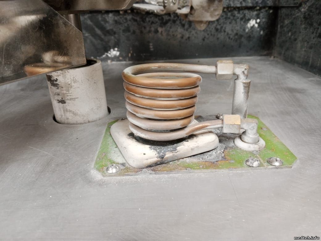

bektyish, получилось так. Нюанс - вода подтекает из верхнего соединения. В понедельник буду ковырять.

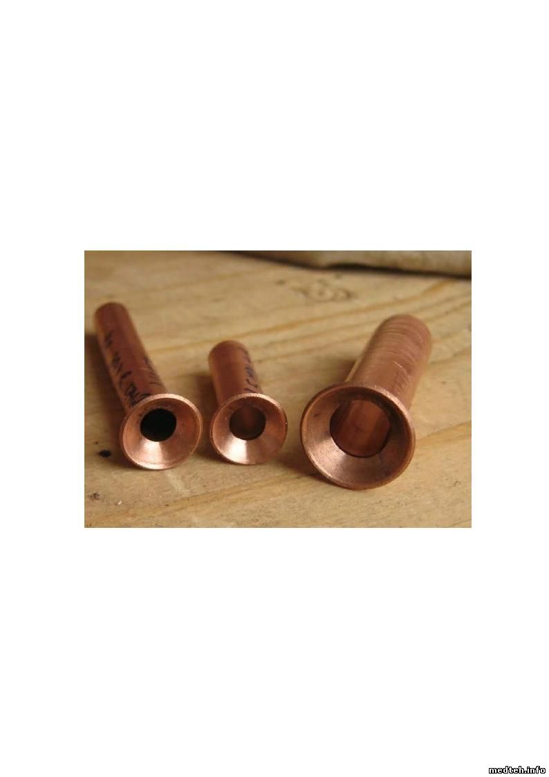

Я же тебе написал: кольца, которые надеты на трубку, для её обжимки, нужно делать из отожжённой меди. Чтобы они были мягче трубки. Можно попробовать алюминий (но это не айс, получится гальваническая пара). Пойдёт фторопласт или капролон, так как температура индуктора, если не выключить раньше положенного литейку, с оставленным в нём тигле с расплавленным металлом. Не превысит 100 градусов.

Там нет никакой вальцовки. Как оно уплотняется я написал выше. На его фото видны кольца, видимо они алюминиевые и более жесткие чем трубка, другой вариант трубка деформирована поэтому и подтекает.

bektyish.
Ну, а вальцовка где? Здесь наоборот обжимка.
diablo diablo diablo

Короче, Yulana34 прав - обжимные ни в ..., ни в Красную Армию!
Трубка - норм, а бобышки и гайки подводят. Вроде всё норм, а через пару нагревов капель начинается. Видно, тигелем шевеление, или от нагрева.
Запаял старую спираль - пока работает.
Тем временем буду точить гайки и бобышки из медяхи (латуни). В общем, из чего найду. Может фторопласт ...

bektyish, гайки создают контакт между медью и выводами.
Бобышки надо искать медные.
