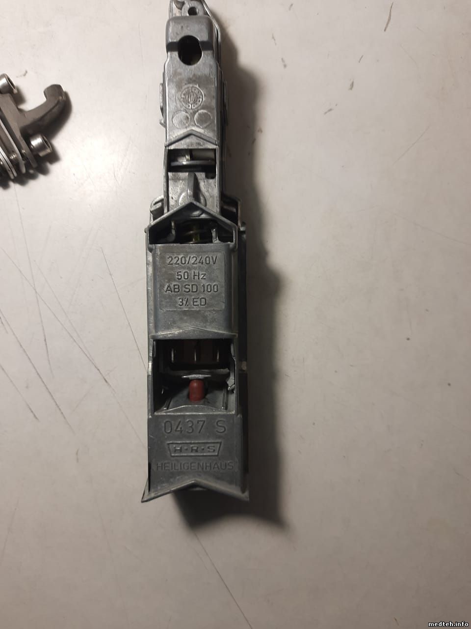

bektyishДата: Среда, 05.Май.2021, 17:09 | Сообщение # 56
hak134, поройся здесь, может где повезёт.
https://www.google.com/imgres?....gQIARAv
https://www.google.com/imgres?....gQIARAy
https://www.google.com/imgres?....gQIARA0
На одном из сайтов это заявленно как: - ЗАМОК ДВЕРИ СТИРАЛЬНОЙ МАШИНЫ: HRS 0437S

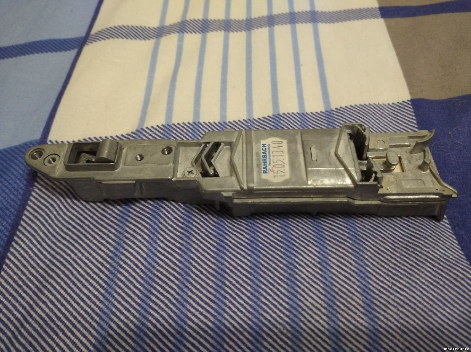

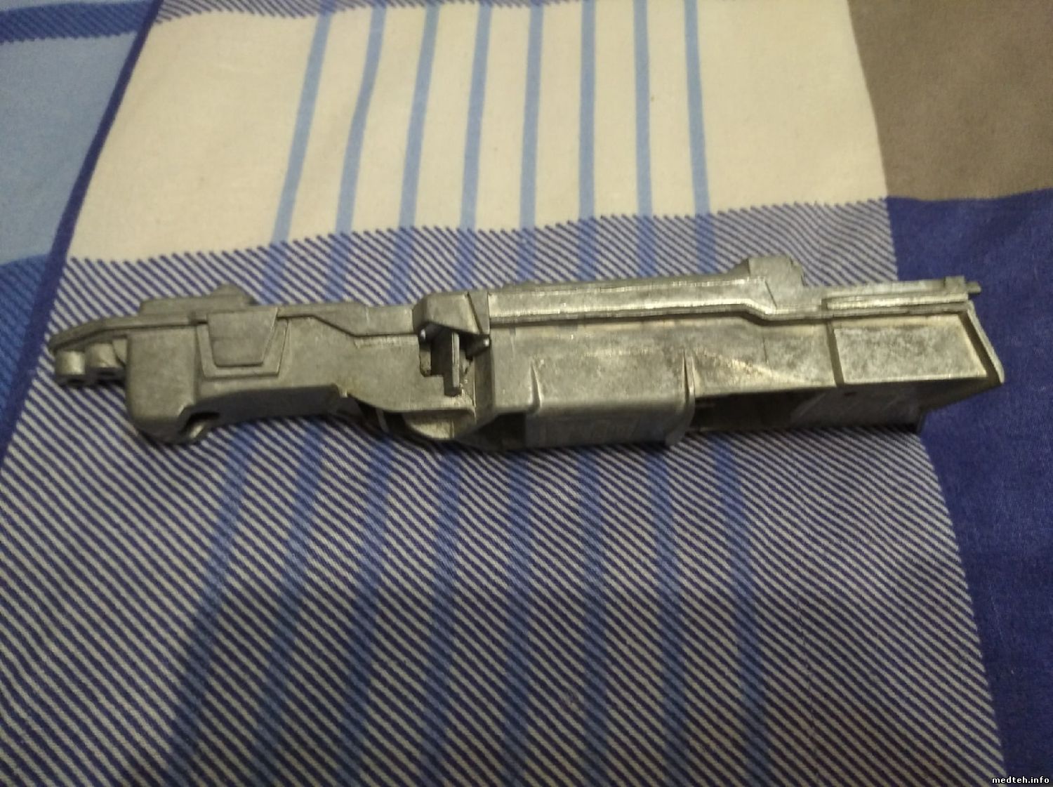

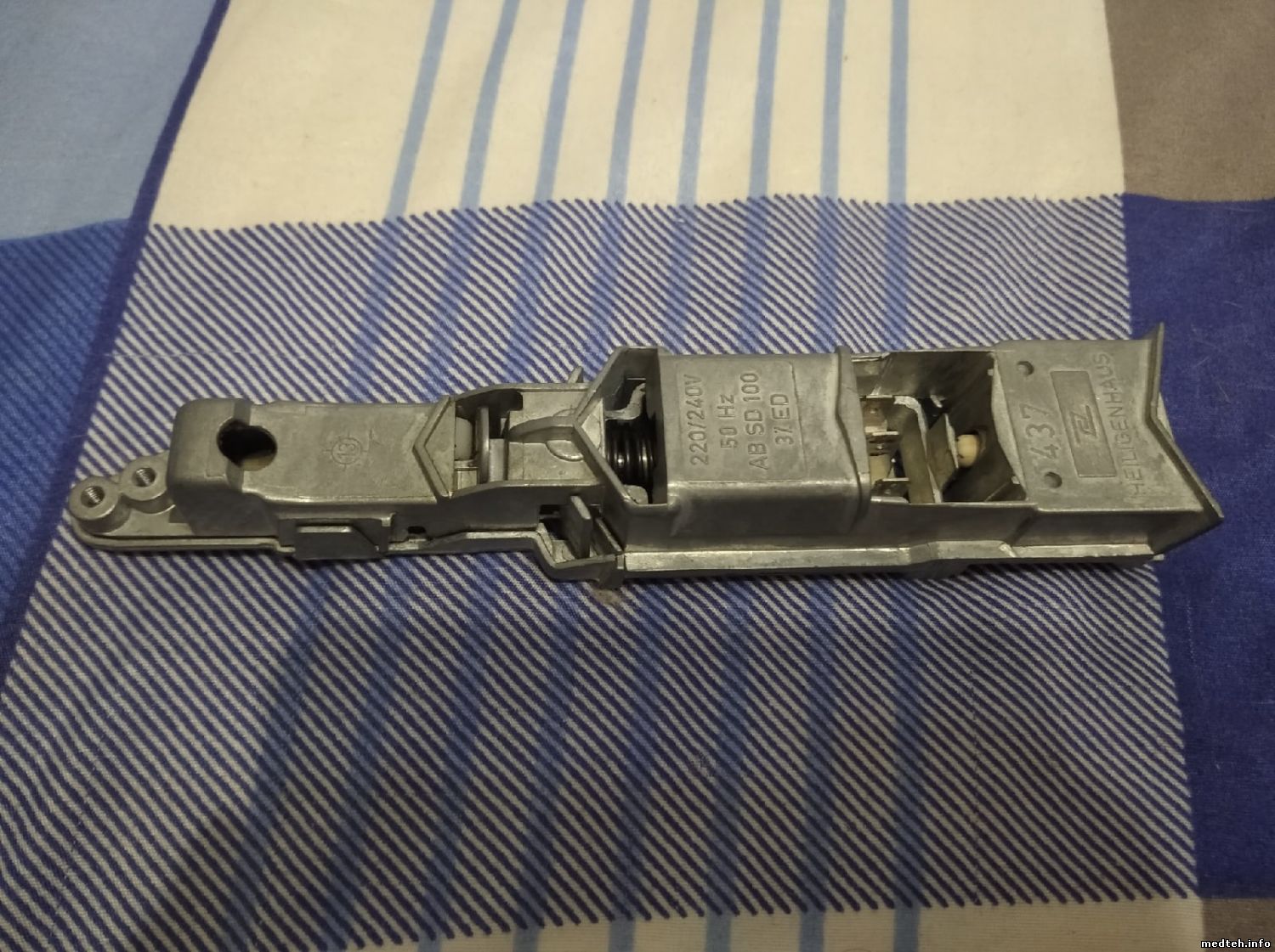

Константин1969Дата: Вторник, 01.Мар.2022, 22:22 | Сообщение # 66
У вас сообщений: 248
Инженер-приборостроитель
Сергиев-Посад
Замок такой как на фото?
Аналог не найдешь. + там два хитроизогнутых выключателя.
seabeeДата: Пятница, 04.Мар.2022, 07:09 | Сообщение # 67
У вас сообщений: 1319
Ну, да, такой. Придётся самоделку делать.

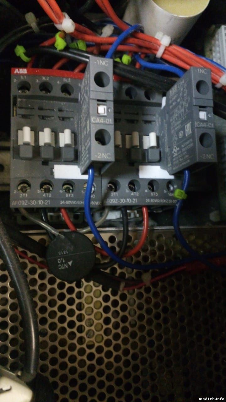

Константин1969Дата: Четверг, 01.Сен.2022, 23:57 | Сообщение # 72
Сергиев-Посад
Ошибка "Е50". Появляется, когда нет контакта на любой нормальнозамкнутой группе из двух силовых контакторов.
Их внутри литейки две штуки. Там три группы контактов на замыкание и один на размыкание.
Со временем появляется грязюка, тогда контакт чистится и снова всё работает.
Контакторы непростые, внутри схема. Но вполне разборные и ремонтопригодные.
Но есть одна фишка: если появилась эта ошибка, то лучше заменить оба контактора на новые.
И ещё один нюанс: на сервисе, где мы делали заказ, нам положили контакторы на четыре нормально разомкнутые группы. И отказались менять на нужные, потому что на шильдике цифры один в один. И на этом основании деньги не вернули.
Дополню по ошибке "Е50".
Если нет контакторов, то можно купить приставку с нормальнозамкнутыми контактами. Её цена около 400 руб. И 20 минут на устранение ошибки.

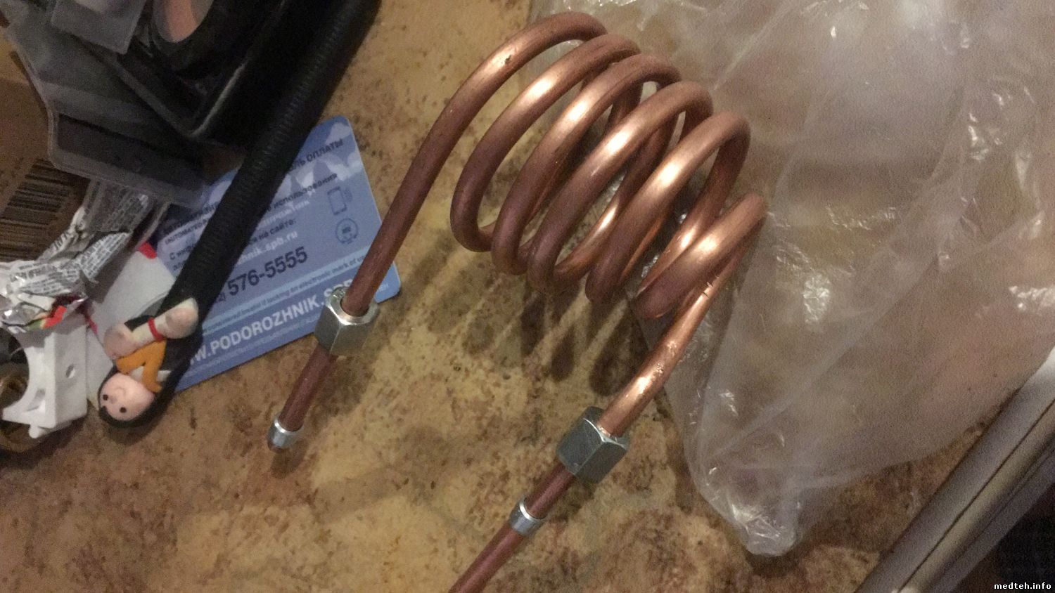

dimon-tehnikДата: Суббота, 11.Фев.2023, 17:57 | Сообщение # 74
У вас сообщений: 87
просто техник
санкт-петербург
Мужчины, здравствуйте!
Подскажите, пожалуйста, в Fornax T от Bego нагревательная спираль тигеля из меди или ...?
Прогнила насквозь, сочит. Писал в Москву - "и не предвидИтся".
Хочу попробовать сделать сам, благо трубки есть.

Yulana34Дата: Суббота, 11.Фев.2023, 18:28 | Сообщение # 76
Для начала. Это не нагреватель, а индуктор. Он не греет.
Нужна трубка 6х1, а та, которая идёт на кондиционеры, не совсем годится, стенка тонковата, но работать будет. Единственная проблема тонкостенной трубки, соединение. Может потечь.

Yulana34Дата: Суббота, 11.Фев.2023, 19:11 | Сообщение # 78
А крепления старые попробую закрепить. Может и получится ...
Там медное кольцо. Оно обжимает трубку, повторное использование не предусмотрено.
Можно взять колечко из трубки большего диаметра, чтобы плотно садилась на трубку индуктора и входила в гайку. Только её нужно отжечь, чтобы она была мягкая.
Удачи.
dimon-tehnikДата: Понедельник, 20.Фев.2023, 19:23 | Сообщение # 79
У вас сообщений: 87
просто техник
санкт-петербург
bektyish, Yulana34, короче, получилось как-то так ... стоимость 1500 руб., завтра ходовые испытания. В Новороссийске, за 18500 руб., нет в наличии. А за 50 тыров - наши сказали: "Удавимся" ...
Сообщение отредактировал dimon-tehnik - Понедельник, 20.Фев.2023, 19:26
