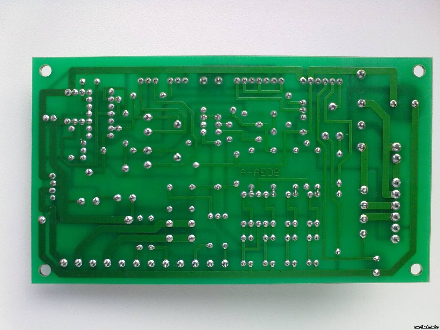

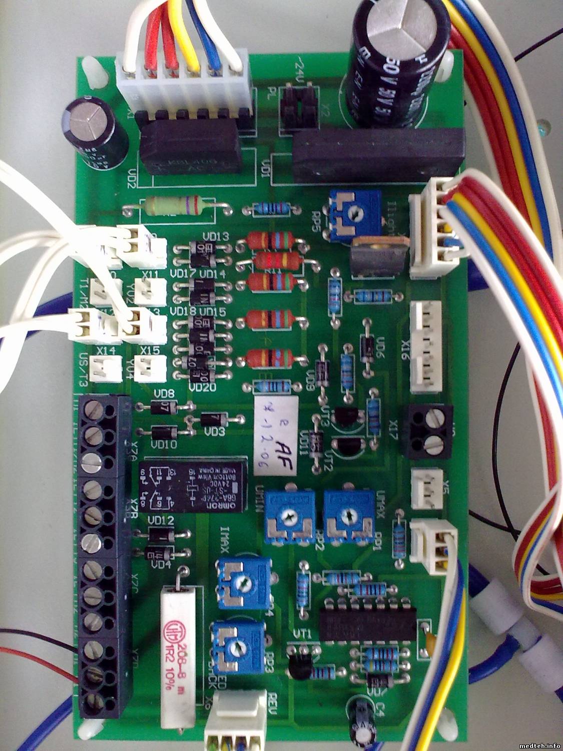

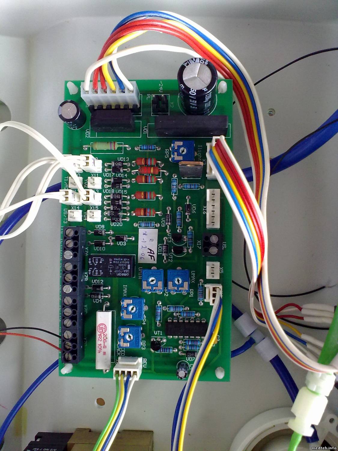

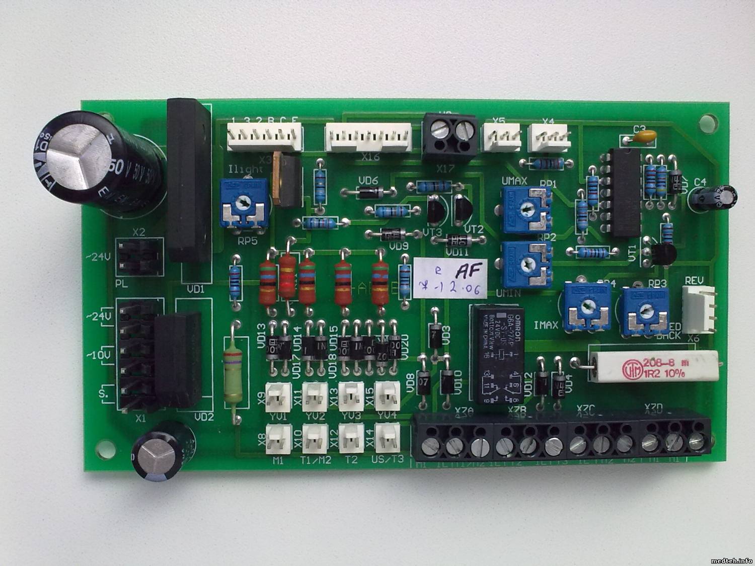

Подскажите, какие функции выполняют потенциометры на плате A-AEDB стоматустановки Smile Mini 02.
В хранилище залита инфа по Смайлам, но конкретно по этой плате я там ничего не нашёл.

там же написано... wink Umax-Umin= максимальное\минимальное напряжение (на микромотор) соответственно 24- 3 вольта, Imax- ограничение тока двигателя...FEED BACK-обратная связь(поддержание стабильности частоты вращения в зависимости от нагрузки) как настраивать читать любой мануал где модуль микромотора на 723 стабилизаторе...вообщето как правило крутить ничего не надо....особо тщательно проверить монтаж в обвязке 723 на предмет перемыкания дорожек между собой, особенно если на плате есть следы попадания воды в районе VD7.....и найти в столике транзистор TIP142(не на плате)-проверить wink . Происходит это как правило из за сдохшего\сдыхающего двигателя-неплохо снять проверить его на отделном источнике питания желательно с защитой по току сколько он кушает-должно быть 400-700 мА. на ХХ. при U=3-24v/
