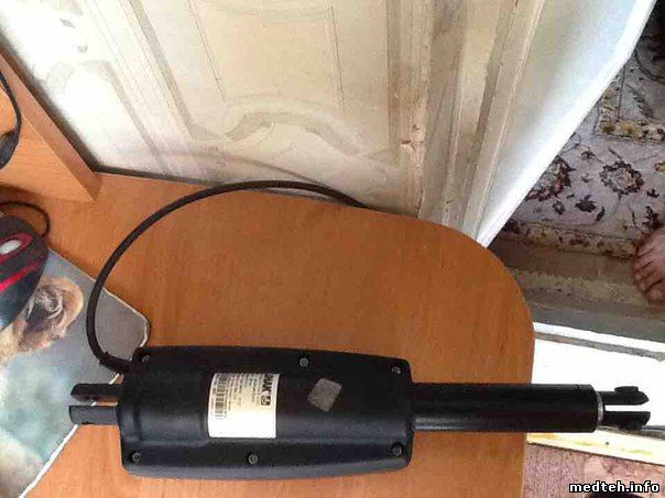

Впервые столкнулся с такой проблемой, мотор Linak спинки кресла "залипает" в крайнем поднятом положении и мотор клинит. Соответственно установка сигналом даёт отбой на опускание спинки. Разобрал мотор, но до самого лифта добраться не смог, похоже, он плотно упакован, микриков в нём нет.
Пробовал на другой установке запускать его, таже проблема.
У кого какие соображения?

StasikДата: Воскресенье, 16.Авг.2015, 14:38 | Сообщение # 46
У вас сообщений: 342
Красноярский край

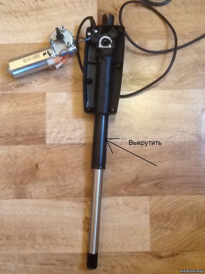

В ведро не надо shok
Была такая проблема. Вылечил смазкой упорной шайбы.

StasikДата: Воскресенье, 16.Авг.2015, 17:26 | Сообщение # 48
Красноярский край
Выкрути шток и набей смазки на элементы, которые упираются в другие в крайних положениях.
Два года назад делал эту операцию, что и как точно не помню.
Смысл в том, что в крайнем положении происходит "залипание" или "приклеивание", что устраняется смазкой (или шайбу подкладывал) unknown
Помню, что делал два захода. Тфу-тфу.
Сообщение отредактировал Stasik - Воскресенье, 16.Авг.2015, 17:32
levschaДата: Четверг, 20.Авг.2015, 18:37 | Сообщение # 49
Stasik, спасибо!,
Разобрал, промыл "калошой", набил смазкой и всё good

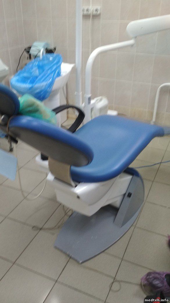

DreadДата: Пятница, 16.Фев.2018, 13:49 | Сообщение # 50
У вас сообщений: 88
На данной установке Smile mini 02 от Chinara, начинает кресло само подниматься и потом не регулируется с педали. Отключая установку и после 10 мин "охлаждения" установки, педаль реагирует и начинает работать нормально, но через некоторое время начинается опять проблема. В чём может быть причина?
И забыл сказать, что данная установка по началу, как сказал врач, была не правильно заземлена, тем самым, когда лечил зубы пациенту, ударяло током.
Потом исправили данную проблему с заземлением, но появилась проблема с педалью.
Может ли кривое заземление, не правильно сказаться на плате управления?

МастерБакуДата: Пятница, 16.Фев.2018, 14:54 | Сообщение # 51
Где-то, что-то не так собрали.
DreadДата: Пятница, 16.Фев.2018, 14:56 | Сообщение # 52
У вас сообщений: 88
где-то, что-то не так собрали.
Вы имеете ввиду, конструкторА не правильно собрали установку?
Иль электрики, которые переподключали заземление?
МастерБакуДата: Пятница, 16.Фев.2018, 15:18 | Сообщение # 53
При чём тут конструктор?
... Техник при монтаже!

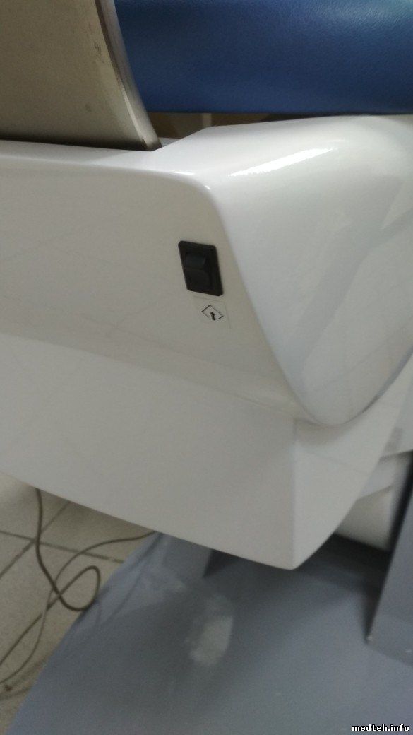

DreadДата: Пятница, 16.Фев.2018, 17:18 | Сообщение # 54
У вас сообщений: 88
А не подскажете данная кнопка, что делает?
Я думаю, что сбрасывает настройки педали, но может я ошибаюсь.

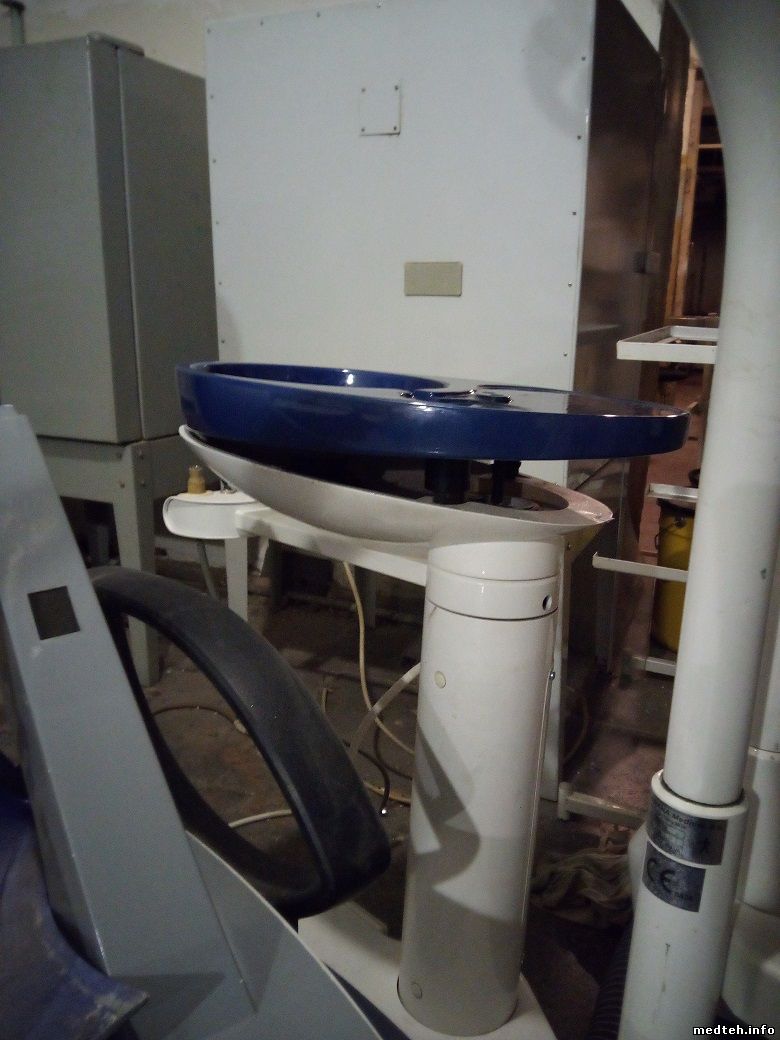

У вас сообщений: 1319
Кто может подсказать, что в этой плевательнице не хватает? Стоял переходник?
Придётся вручную изготавливать.

seabee, это же ещё в начале 90-х из остатков "Эргостара" клепали,и поставлялись только для Чехии и-Словакии.Как она к вам попала?
Верхняя часть (чашка) не от неё.

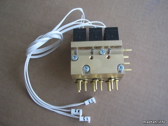

Вышел из строя пневмоблок на три инструмента для Smile mini 02, ближайшие поставки если заказывать - февраль, есть шарящие господа, может есть какие-то аналоги?
Или может у кого-то завалялся б\у рабочий?

МастерБакуДата: Пятница, 13.Дек.2024, 12:53 | Сообщение # 72
Китайский идеально встанет, а что там испортилось?
Сообщение отредактировал МастерБаку - Пятница, 13.Дек.2024, 12:54

По Смайлам не специалист, но есть пара Симпатиков на обслуживании, там похожий блок, менял на них мембраны раза три с 2006 года, дубеют. Может, и в вашем случае мембраны. Если электромагнитные клапана целые там ведь ломаться больше нечему.

Вышел из строя пневмоблок на три инструмента для Smile mini 02, ближайшие поставки если заказывать - февраль, есть шарящие господа, может есть какие то аналоги?
Или может у кого завалялся б\у рабочий?
А что с блоком?
Есть б/у, там ломаться нечему, в отличии от современных 04, мембрану можно китайскую поставить.
levschaДата: Четверг, 26.Дек.2024, 22:54 | Сообщение # 78
китайский идеально встанет, а что там испортилось?
Встать то он встанет, а вот где клапана взять - большой вопрос.
Управление там электрическое, сам ищу их давно, чтобы на современный Смайл 04 поставить, там родные гребёнки из пластика, воду пропускают, электромагнитные клапана постоянно летят. В поликлинике 20-ть таких установок.
Выход нашёл, где 2-е мембраны ставлю, где управление водой вывожу с гребёнки, но хотелось бы нормальные гребёнки поставить.
