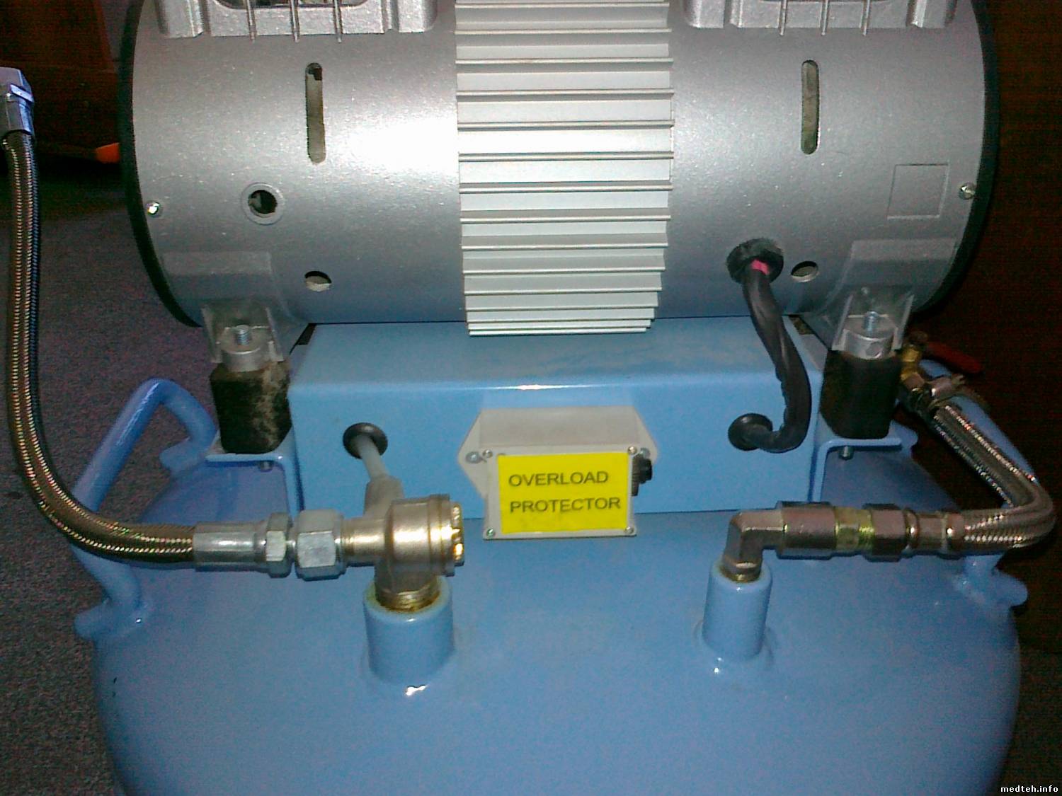

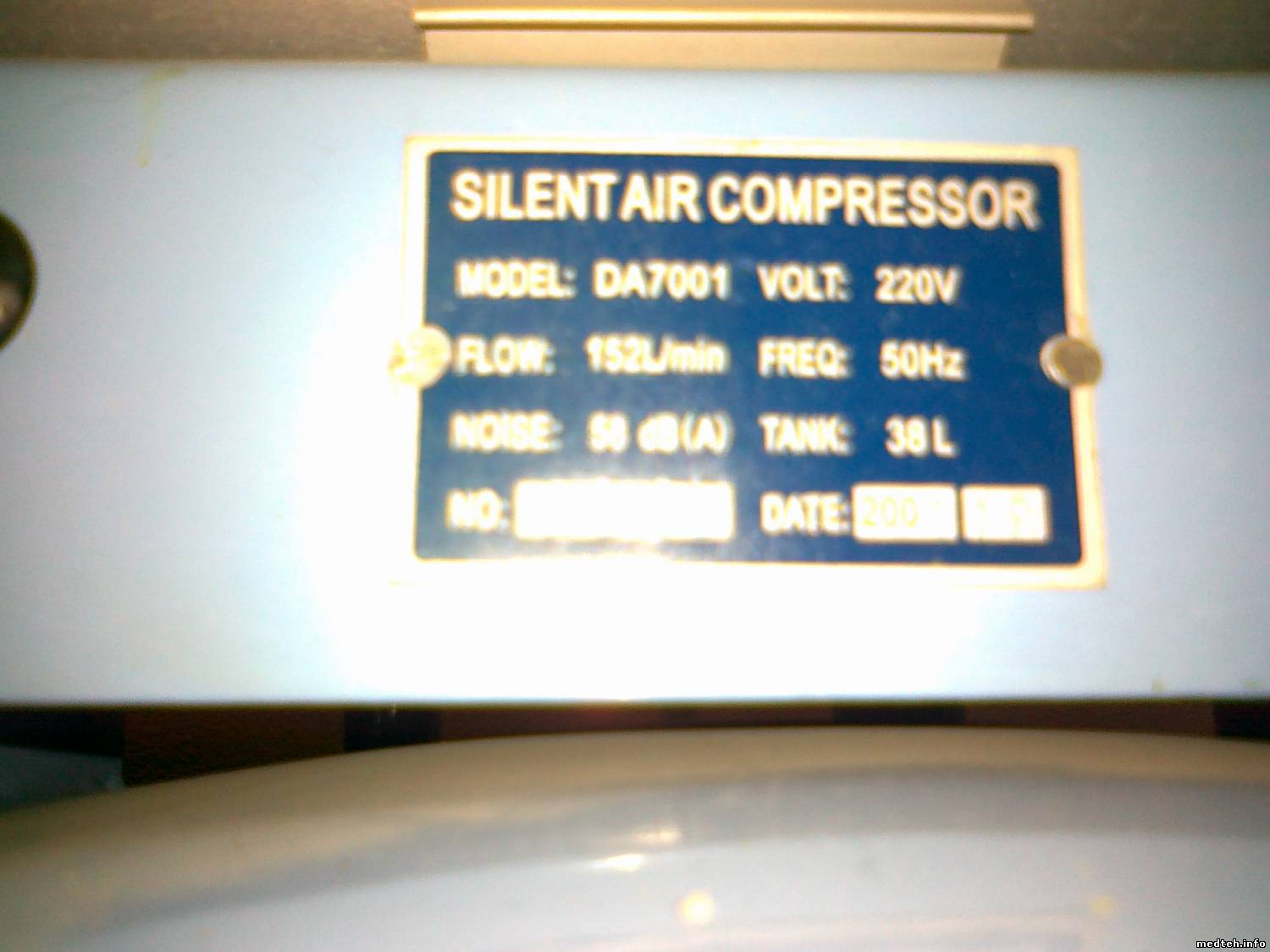

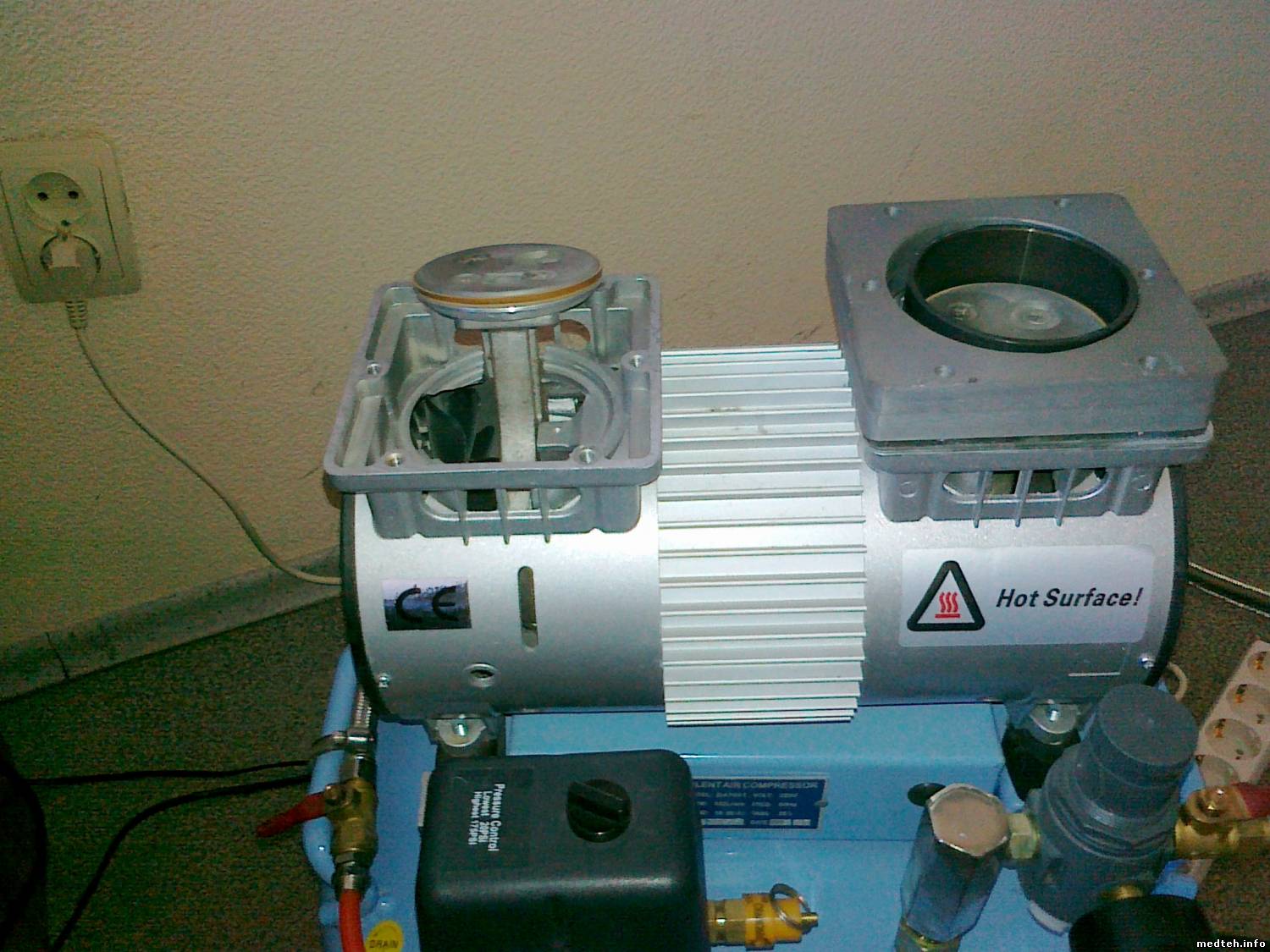

monstr07Дата: Воскресенье, 24.Окт.2010, 14:38 | Сообщение # 5
У вас сообщений: 54
Пермь
Вот фото, компрнссор безмасленный.
Стоит ли смазывать и чем?

По-поводу "оработал года два без воздушного фильтра." - у меня подобный китайский агрегат поработал пару-тройку месяцев без воздушных фильтров...Дело в том, что он располагался в вентиляционном помещении, там же порою пользовались газорезкой...(это уже несознательность хозяев клиники)
Итог: полностью перестал нагнетать один горшок biggrin ну и второй долго качает..

В безмасленных компрессорах поршневые кольца изготовлены из пластика с минимальным трением. Он изнашивается и оседает в картере в виде пыли. Когда износиться до предела, в картере появляется металлическая пыль. Слышны посторонние звуки.
Сила тока увеличивается, срабатывает защита. Но защита может сработать ложно. Возможные причины: 1) дефектный автомат защиты; 2) одновременный пуск этого компрессора и другого потребителя.
Понаблюдай, замерь силу тока. Дефектный пусковой конденсатор также может влиять.
