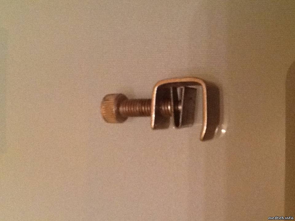

МастерБаку, мое кредо: баланс и компромисс. Зажимаем трубку ( обычно диаметрами 6/4 ) до момента " сосет нормально - расход воздуха оптимальный ", например, с помощью этого зажима ( см. фото ), купленного в магазине Медтехника. Компрессор включается реже, - все довольны.
goscha-belДата: Воскресенье, 21.Апр.2013, 16:58 | Сообщение # 117
Согласен, регулируем как нравится врачу! А что касаестся зажима, так можно использовать от одноразовой системы переливания крови, (капельницы), а отрезанный фильтр этой же системы используем в блоке автономной воды, (а то в бутылке часто мусор бывает, особенно, когда используют дистиллят с авторынка. blush

Цитата (МастерБаку)
для частичного ограничения проходящего воздуха,воды использую регуляторы от систем или клеймники соответствующего размера :
