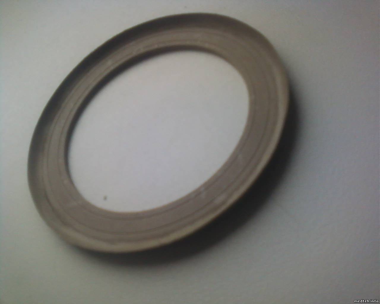

ШвейкДата: Четверг, 06.Июн.2013, 18:29 | Сообщение # 132
У вас сообщений: 581
Миасс
Вот такое кольцо поршневое от китайца, вообще реально купить? наружный диаметр около 67, внутренний около 47. Или китайца выкидывать при любом раскладе? Просто не хотелось бы, цилиндр и клапана в идеальном состоянии, просто поршневое кольцо задубело, а может стёрлось в добавок...
levschaДата: Четверг, 06.Июн.2013, 19:46 | Сообщение # 133
у меня 4 штуки есть,я их в сервисс-групп покупал помоему
МастерБакуДата: Четверг, 06.Июн.2013, 20:15 | Сообщение # 134
levscha, вот именно, что пашут. А надо чтобы работали.
levschaДата: Четверг, 06.Июн.2013, 20:20 | Сообщение # 135
http://stom-service.ru/catalog.html
