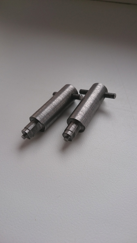

Сделал свой вариант:
МастерБакуДата: Среда, 17.Май.2017, 07:13 | Сообщение # 405
good но чистота обработки хромает (метал , резец)
Сообщение отредактировал МастерБаку - Среда, 17.Май.2017, 07:15
Hi_ManДата: Четверг, 18.Май.2017, 00:40 | Сообщение # 406
У вас сообщений: 50
ремонт
метал у8 тяжко с ним работать
полировать уже времени не было, позже шлифону

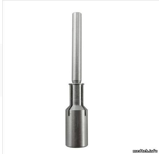

Как снимаете верхний подшипник?(если он застрял из за деформации)
Такой съемник кто то делал?
Сообщение отредактировал Hi_Man - Четверг, 18.Май.2017, 00:47

Цитата Hi_Man ()

а размеры ?
Hi_ManДата: Четверг, 18.Май.2017, 10:10 | Сообщение # 409
У вас сообщений: 50
ремонт
ну так без фанатизма полировать нужно.
Вообще то на фото почему то слишком корява получилось )))!
в живую как то получше, на ощупь так вообще нормально!

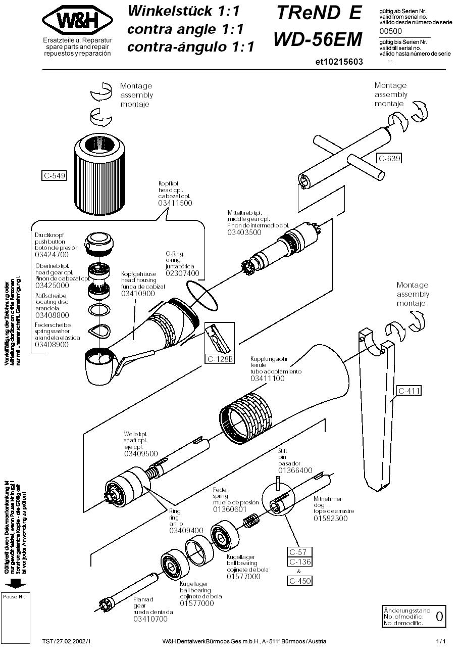

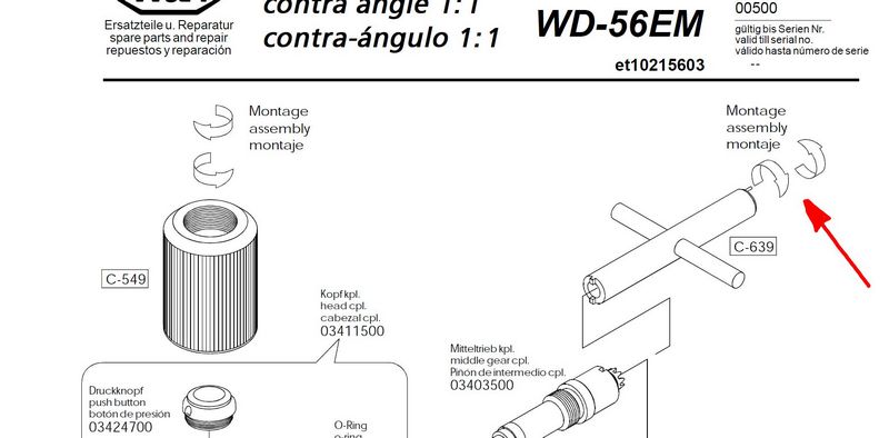

Вопрос по этой деталировке, не понятно откручивается по какой стрелке?
МастерБакуДата: Среда, 31.Май.2017, 00:30 | Сообщение # 413
думаю нормальная резьба , но подождём Астру или Роззи . blush
Сообщение отредактировал МастерБаку - Среда, 31.Май.2017, 00:31
stagerДата: Среда, 31.Май.2017, 11:13 | Сообщение # 414
У вас сообщений: 90
Кострома
нормальная
astraДата: Среда, 31.Май.2017, 11:31 | Сообщение # 415
У вас сообщений: 364
Около стрелки которая по часовой стрелке написано "Montage, Assembly, Montaje" т.е. Сборка. Соответственно другая стрелочка это Разборка. yes
dima_perikovДата: Среда, 31.Май.2017, 12:08 | Сообщение # 416
Стоматология, Косметология
Нормальная там резьба. Откручивается против часовой стрелки.
там так хитро написали , только для своих . biggrin
Тогда получается, что по часовой разборка. Откуда смотреть ? ) shok
Сообщение отредактировал Hi_Man - Четверг, 01.Июн.2017, 17:40
astraДата: Четверг, 01.Июн.2017, 17:43 | Сообщение # 422
Другая стрелочка (против часовой) это Разборка.
Сообщение отредактировал astra - Четверг, 01.Июн.2017, 17:59

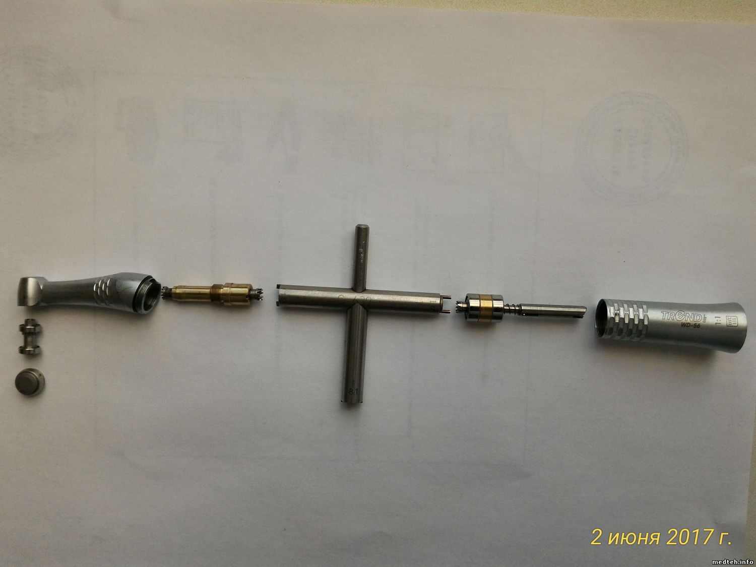

viktor_evДата: Пятница, 02.Июн.2017, 14:17 | Сообщение # 426
У вас сообщений: 648
Это наконечник, который можно разбирать и собирать с завязанными глазами. Почему возникло так много элементарных вопросов о нем, непонятно.
Сообщение отредактировал viktor_ev - Пятница, 02.Июн.2017, 14:26
купил такой... не разу не использовал
Hi_ManДата: Пятница, 02.Июн.2017, 22:25 | Сообщение # 428
У вас сообщений: 50
ремонт
Мне такой просто не попадался.
