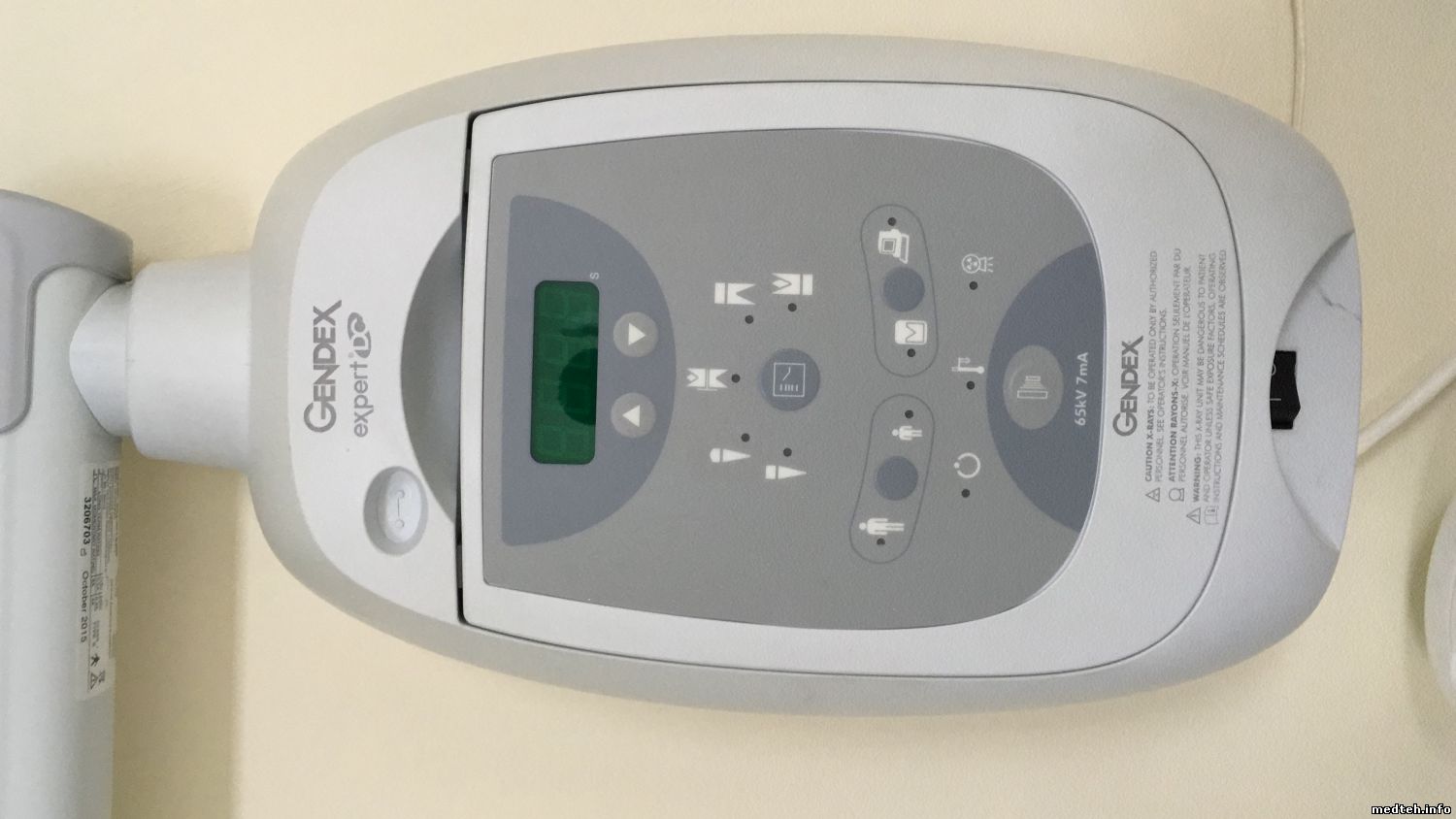

Здравствуйте товарищи инженеры! Помогите добрым советом около полутора лет назад был куплен новым рентгеновский аппарат гендекс эксперт диси 2015 года выпуска. Пользовался им пол года сейчас снимков не делает при нажатии на кнопку пуск вылазит на дисплее ерор 4 а потом Ерор 3.снимки делаю на визиограф Гендекс GXS-700 при экспозиции 0.025.заранее всех благодарю.

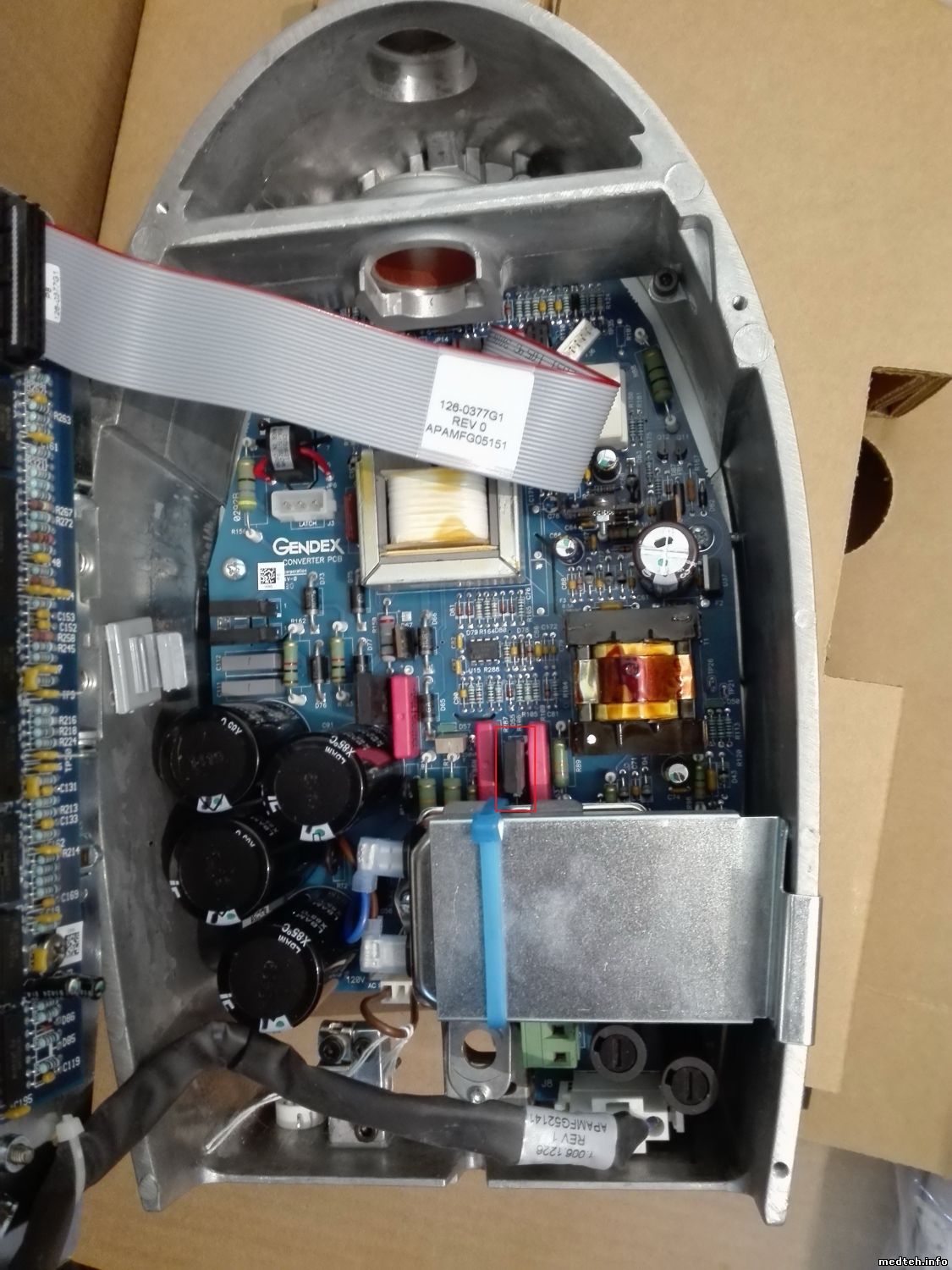

king_akhmedДата: Вторник, 13.Фев.2018, 19:15 | Сообщение # 37
Махачкала
Аппарат Gendex Ехpert DC является высокочастотной настенной дентальной рентгеновской системой для получения чёрно-белых изображений полости рта на пленочном или цифровом носителе.
При включении через кнопку не горит пульт, питание не поступает, предохранители все целые, греется транзистор (на фото), горит только один светодиод D57 ...
