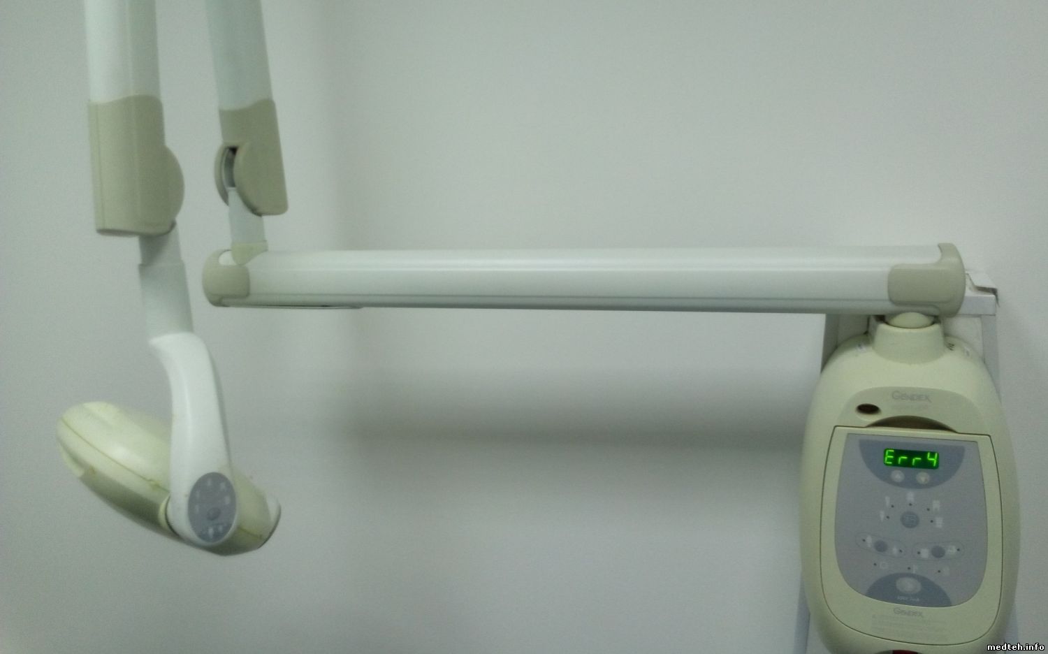

VячеславДата: Среда, 31.Июл.2019, 21:12 | Сообщение # 52
Астрахань
Аппарату 10 лет,масло с башки подтекает немного,
ошибка err4 уже пару месяцев появляется в момент снимка только при определённом наклоне головы,
провод целый.
Может эта ошибка быть из за того что мало масла?
Если кто ремонтировал данный моноблок,поделитесь пожалуйста техпроцессом.
Заранее благодарен!
Rauf70Дата: Четверг, 01.Авг.2019, 01:52 | Сообщение # 53
У вас сообщений: 56
ученик
хабаровск
На голове есть панель управления.
Если ошибка появляется из за наклона головы, то разбери эту панель, доберись до проводов и проверь их целостность.
А в принципе если масло подтекает, то эксплуатация запрещена. Возможны последствия.
VячеславДата: Четверг, 01.Авг.2019, 20:55 | Сообщение # 54
Астрахань
-провод целый- и тот который под панелью тоже.
zxc2007zxcДата: Пятница, 09.Авг.2019, 09:13 | Сообщение # 55
У вас сообщений: 150
Вологда
Vячеслав, в Сообщение # 23 есть файл с инструкцией по ошибке е3 и е4, у меня тоже беда вываливается е4 ,хз кабель это или голова , кабель цел , разъемы пересобрал, а ошибка есть периодически
