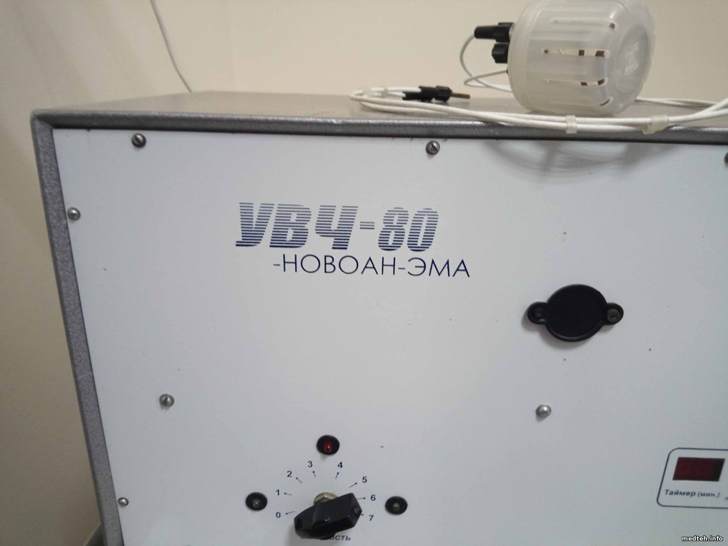

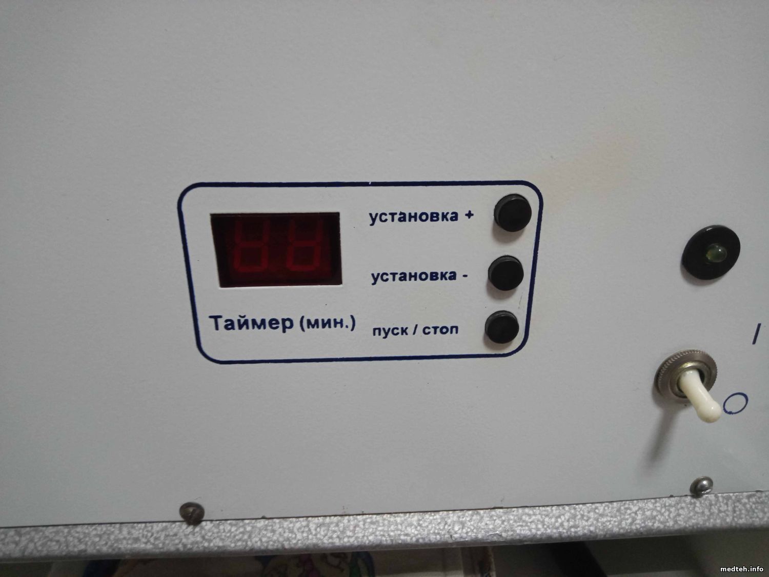

Regner_AДата: Пятница, 22.Мар.2024, 10:18 | Сообщение # 187
Сервисный техник
Камышин
Доброго времени суток.
УВЧ-80-НОВОАН-ЭМА.
Случайно нет ли у кого фото платы управления.
Нужно перепаять кнопки на панели.
Ехать к "черту на кулички", паять придётся на месте.
Какие с собой взять?
