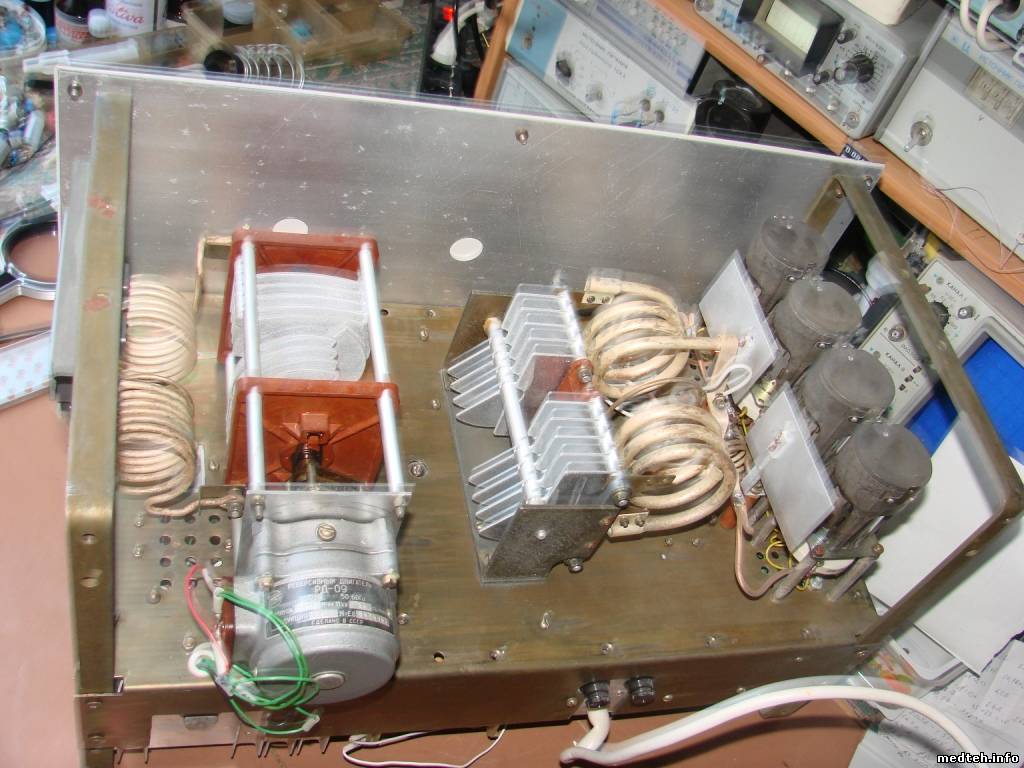

УВЧ-80-3 УНДАТЕРМ, оказывается, бывают разные. Только отдал на ГУ-72, как привезли другой, но уже на 4-х ГУ-50 - Бориславского завода РЕМА (Львовская область).
Двигатель крутит конденсатор либо влево, либо вправо (смотря, с какой ноги встанет) без останова, лампочка горит, естественно, одна. Неисправность понятна с третьей фотки.
babysh-mДата: Воскресенье, 19.Июн.2011, 19:38 | Сообщение # 65
Quote (STaras)
Ага разработчики почему то решили что гк-72 равна двум гу-50, а даташиты на лампы посмотреть слабо было. ireful
STarasДата: Воскресенье, 19.Июн.2011, 19:48 | Сообщение # 66
babysh-m, даташит - даташитом, но ведь работает же.
babysh-mДата: Воскресенье, 19.Июн.2011, 20:22 | Сообщение # 67
Quote (STaras)
Работает, но значительно менее надежен.
[p.s.]Встречались образцы завода Стрела на двух гу-50, и они считали что получат 80Вт?
STarasДата: Воскресенье, 19.Июн.2011, 22:03 | Сообщение # 68
babysh-m, кстати. ГУ-50 там стояло 4 штуки, но все разных годов выпуска - 1977, 1985, 1990 и 1995.
Я так и не понял, что это за сборняк. наверное, уже чинили.

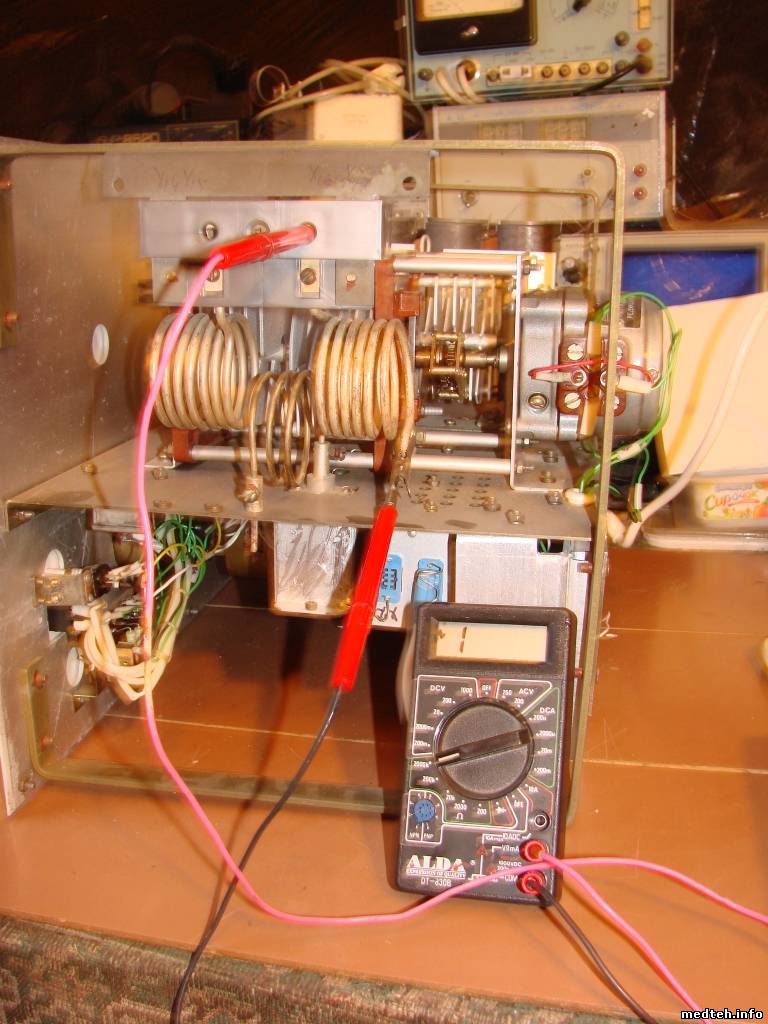

Пришел аппарат biggrin УВЧ-80-3. Нету вых мощности, даже двигатель на автоподстройку только гудел (хранили хз где). С виду новый...
Вынул шасси, включил на первую ступень, движок погудел и начал крутится. Но в одну сторону blush неонка не горит, зато красиво зажигалась дуга между пластинами переменника выходного контура. При очередном перевороте шасси, начали выпадать детали, в рез. осмотра были обнаружены обломки ног на плате стабилизатора накала ламп. Выпали КТ313 (ноги не гнулись, сразу ломались хотя чистые и красивые). Попутно увидел, что вся плата тупо не пропаяна (даже проводки в диодах моста просто всажены были).
Сразу вопрос - чем заменить кт313 и как настроить напряжение накала после модернизации (кт313 не найти с огнем).
Дальше лезу под экран автогенератора (там где лампы). Сидят две лампы ГУ-50 (по мурзилке ГУ-72). Лампы вынул, плату накала пропаял и впаял вместо одного транзистора КТ3157, вместо второго остатки 313 (пришлось подпаивать остаткам ног проводки).
Плату вернул, в панельку одной из ламп тыкнул мультиметр (примерно в те гнезда, где подается накал), предел 200В постоянка = 0
Более того - возле высоковольтного мостика пробивало (хотя я вроде как вынул перемычки сзади). Самое главное - две лампы, гнезда одинаково стоят, а распайка разная (мб неправильная).
P.S. УВЧ до этого не делал (ежели не считать пропайку анодных колпачков в 66-ом). Частотомер есть. Попутно есть желание научиться mail1
P.S.2 Аппарат 80-90 годов, почти не юзаный (даже лапы целые). Пломбы стояли заводские. Внутри бардак - сопли припоя от пайки, провода паутиной и прочее.
